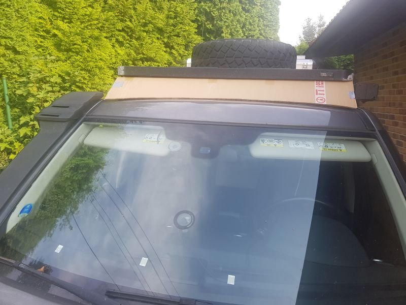

Re: Zahrádka pro Disco IV
#43 Příspěvek od xxx » 23 zář 2019 09:01
Badus píše: 23 zář 2019 08:48 Jen pro zajimavost - uz jste nekdo objednaval ten deflektor na FR zahradku?

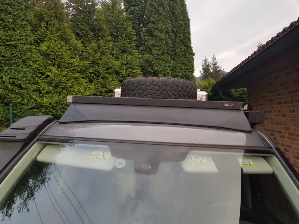

před 14 dny jsem se k tomu dokopal udělat šablonu a teď jsem o víkendu montoval prototyp

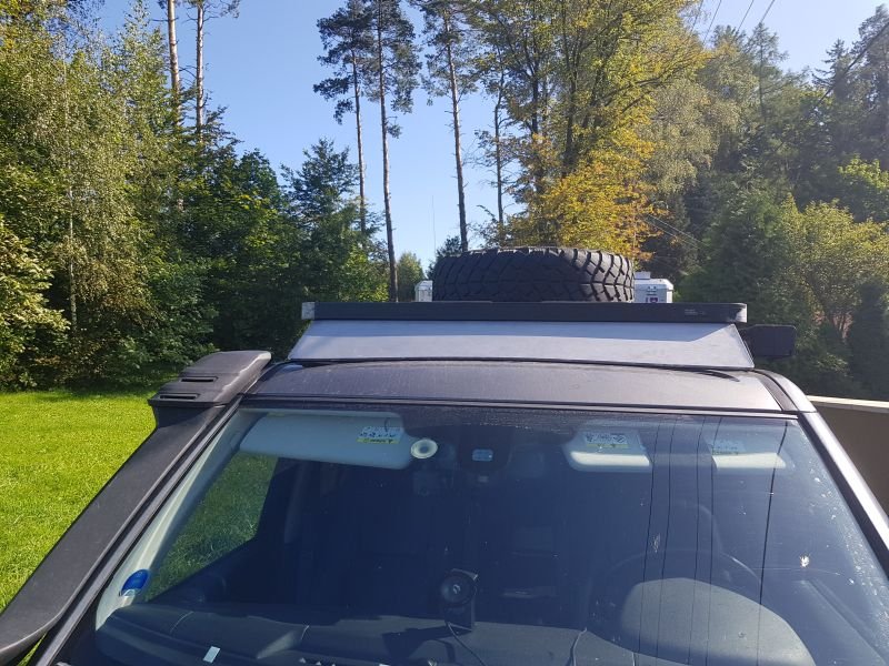

#44 Příspěvek od xxx » 23 zář 2019 10:10
ve 140km/h zase ticho v autě, až jsem byl překvapený :D
ještě upravíme trochu rádius a udělají se dva ohyby a bude hotovo. Tím, že to je silnější nerez určitě do toho půjdou uchytit i světla
#46 Příspěvek od Vladicek » 23 zář 2019 10:17
xxx píše: 23 zář 2019 10:10 ve 140km/h zase ticho v autě, až jsem byl překvapený :D
Tak tohle mě nenapadlo! A zní to dobře...
Jinak já si bohužel FR už objednal a mám to dřív, než Jirka udělal prototyp :-(

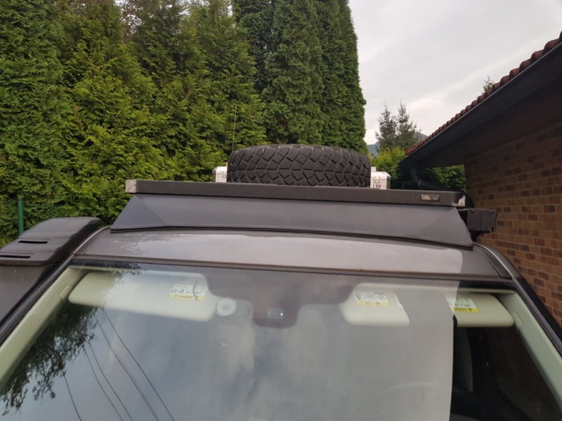

#47 Příspěvek od xxx » 23 zář 2019 19:14
FINÁL!
Myslím, že se povedlo. Sedí, jako prdel na hrnci :Pohoda:

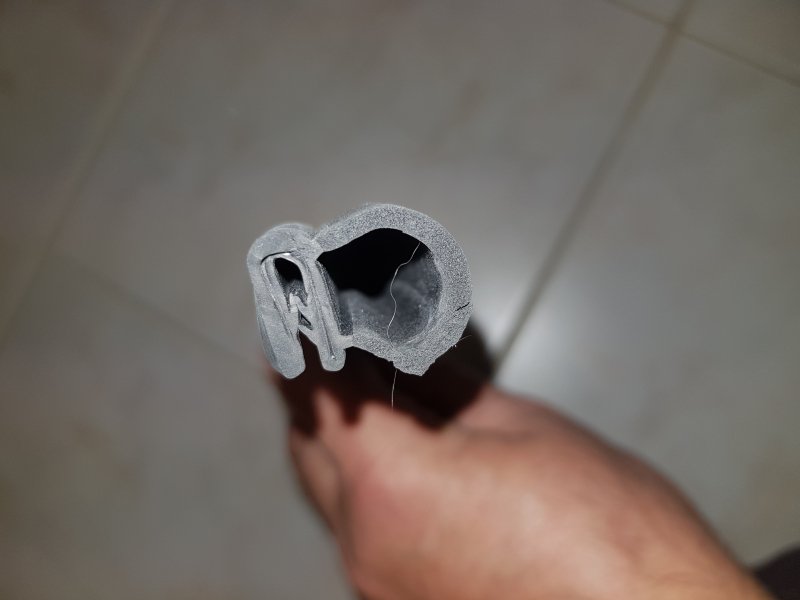

#48 Příspěvek od MadTom » 23 zář 2019 19:42
Hezké, co jsi dal mezi plech a střechu?

#49 Příspěvek od Rennie » 23 zář 2019 19:45
MadTom píše:Hezké, co jsi dal mezi plech a střechu?
Mám pocit že gumovou lemovku. Dobrá inspirace musíme s Petrem taky na D3 vykoumat
#50 Příspěvek od xxx » 23 zář 2019 20:06
MadTom píše: 23 zář 2019 19:42 Hezké, co jsi dal mezi plech a střechu?
pirelku

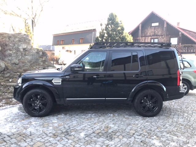

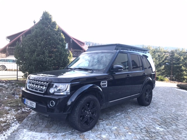

#52 Příspěvek od Tomn » 18 led 2020 12:32
Kluci, jen pro uplnost jak to u me dopadlo...
Komplet FR vcetne deflektoru objednano ve vetsim baliku veci nakonec pres OP Servis. Pan Patek super servis a konzultace.
S instalaci jsem se trochu vytrapil, ale to je tak pokazdy, kdyz neco delate poprve :D Kazdopadne baleni, navody a celkove FR dela fakt dobry dojem :clap
Prekvapilo me, jak je to tiche pri jizde. Ve srovnani s Thule rakvi (tou nejvetsi) jsem pocitove na polovicni hlucnosti. Ale samozrejme, Disco je ve vetsich rychlostech velmi hlucne auto a rakev jsem vozil na Audi A6. Takze brat s rezervou.
Navyseni spotreby. Cca ve 145km/h je skok na 18l/100km, drive to bylo k cca. 14-15l a na 160km/h jsme na 20l. Takze cestujeme predpisove a v nemecku prilis nezrychlujeme :)
Takze celkove spokojenost za me :)
