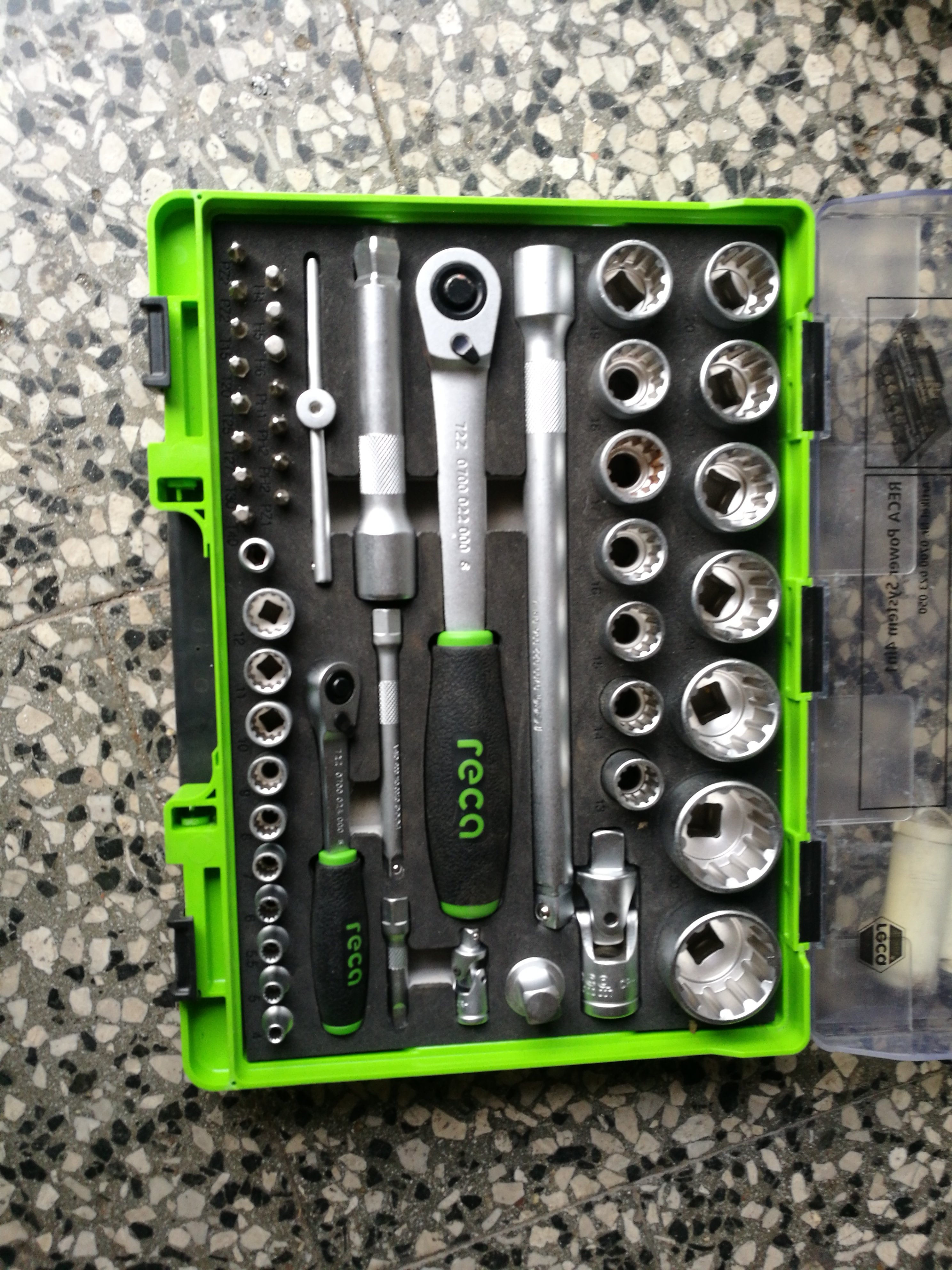

Hanys_a_Kaca píše: 13 čer 2019 08:55 Tam jsou nejduležitější ty ořechy dvanáctistěnný hlavy šroubů (ty v lese na stromech nerostou), a pak mne jednou zastavil ten malej šroubek, co pojišťuje brzdovej kotouč (musí se odťuknout něčím takovým, když je přirostlej https://aukro.cz/sroubovak-razovy-bity-5-ks-6935931372), taková blbost, už jsem ho tam pak ani nevracel hajzla.
Tak jsem pomalej - zrovna to píšu, ale jestli je to třináctka nevim... A na jednom autě jsem měl i samotnej náboj chycenej šroubama s dvanáctistěnnou hlavou, normálně jsou to šestihranný patnáctky, ale já tam měl snad dvanáctihranný sedmnáctky, nebo co to bylo...
Na to je idelal vozit v aute golu 4v1. Dela to reca.
