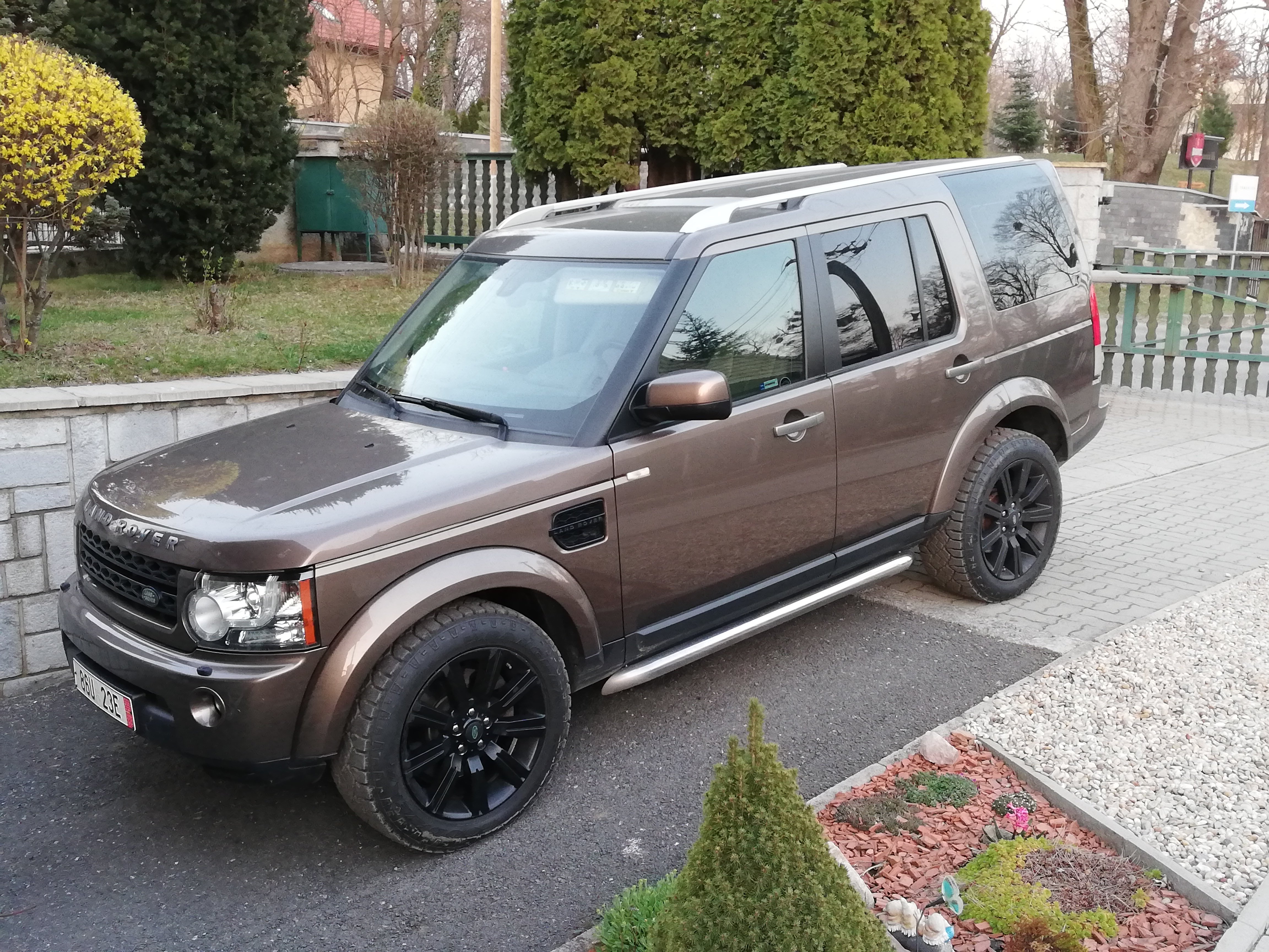

Tak přidám svoje aktuální zkušenosti.
Na základě dobrých referencí zde na fóru (moc díky všem za rady!!!) jsem si pořídil Coopery STT PRO, velikost 275/65r18
Gumy jsou super, hlučné pro mě tak akorát na limitu. Dá se to vydržet, ale víc už by mě štvalo.
Jsem rád, že jsem nešel do těch Couragia, protože podle vzorku budou hlučnější.
Sice vzhled není to nejdůležitější, ale i tak můžu říct že ty Coopery udělají z D4 úplně jiný auto!
