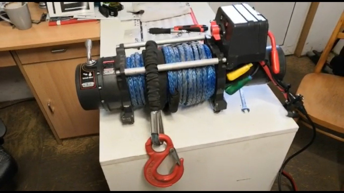

Začínám řešit naviják, mám z předešlého auta, ale nechce se mi vrtat do auta. Viděl jsem nějaké desky s navijákem na tažné oko a nebo na tažné zařízení, nemá tu někdo s tím zkušenost. Jemi jasné že většina z Vás je má zabudované, ale hledám řešení jak to udělat bez zásahu do auta. Muj naviják Britpart 9800, asi na 4500kg, DO kabelem 8 m.

Nemyslím že bych auto ladil do nějak těžkého terénu, ani mě to moc neláká, spíš myslím co kdyby, jen tak pro jistotu, nadruhou stranu je pravdou, že potahnu 40 kg železa a možná k ničemu. Tak nevím. :doh :rofl
Lana mám dvě.

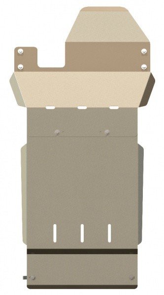

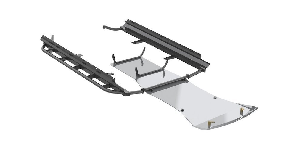

Tak ochrany bych chtěl pod motor a mezinápravák a zadní difec, asi jenom středem, mám pocit, že tam mám trubkový rám s konzolami, protože se prodávají originál šusplechy, ale za nezkutečný peníze.Tohle je originál. Příjde mi to jako docela taková sranda ten originál.

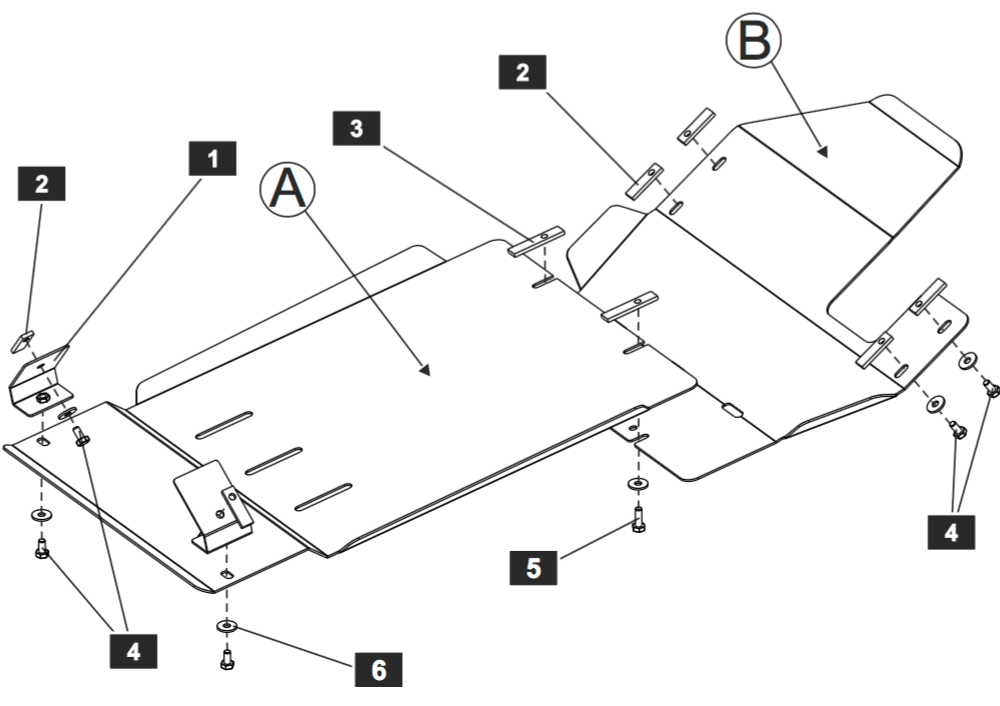

Na Defa by to mělo být tohle.
plech def1.jpg (19.4 KiB) Zobrazeno 8942 x

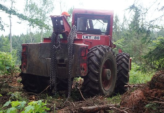

Kdysi jsem vyráběl s kámošem šusplech na LKT 80 tzv. Lakatoš.Vyřezali jsme plech 15mm, naohýbali, navrtaly se díry na přišroubování a otvor na výpustný šroub oleje motoru, celé se to napasovalo a následně jsme zespodní strany COčkem nabodovali po kouskách úhelníky (vingle) po směru jízdy tři kusy 80mm. LKT má skoro 7tun a v lese dostává na zadek, ale toto se osvědčilo už to tam má 6 roků a dobrý. Tak že přemýšlím to udělat stejným způsobem jenom vše slabší. Zespodu mám trubkový ráma úchyty jsou taky festovní. Tahle kombinace plechu a vinglu by mohla být dobrá.
