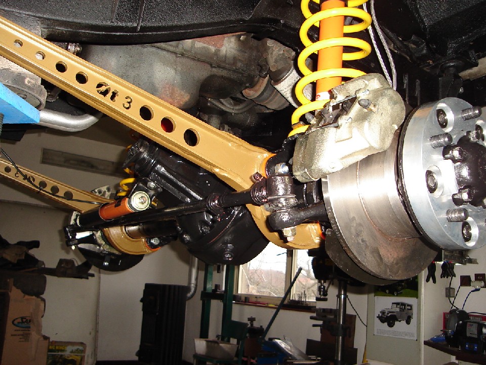

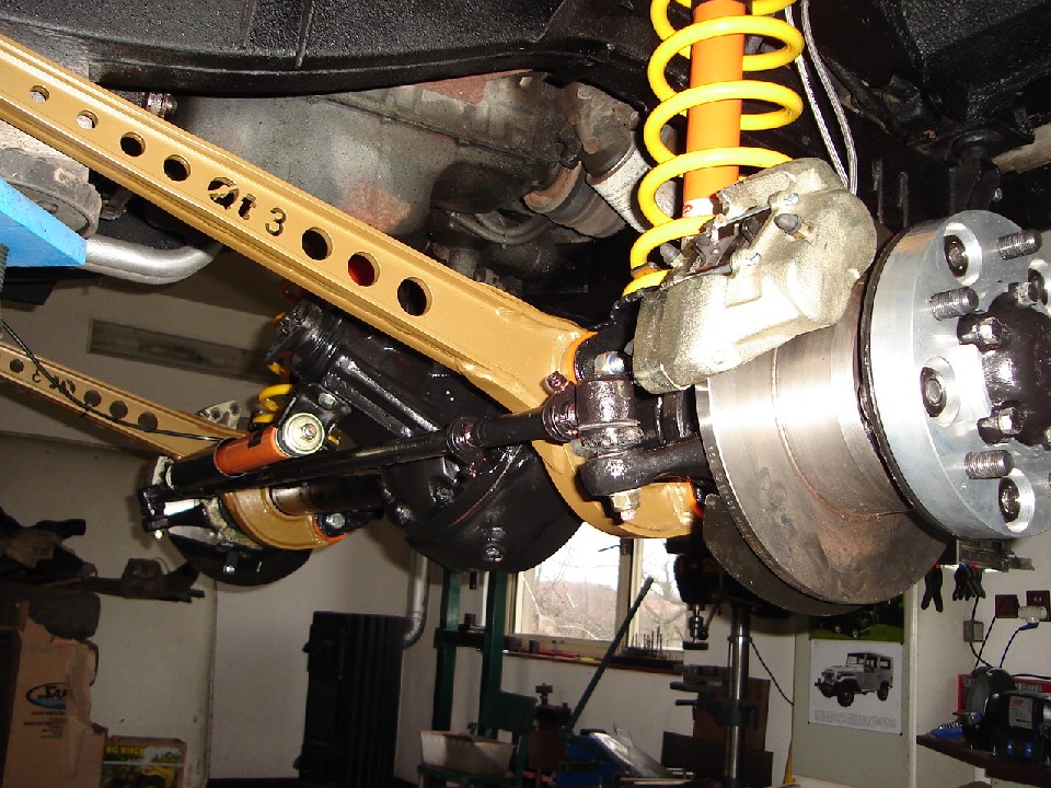

to Landa Jirka: ahoj,ake podlozky na rozsirenie si dal na RR?myslim hrubku.inak pokracuje veeeelice skvele,fakt pekna praca :wink: :wink:

Kamna vřele doporučuju! :lol:
Podložky jsou 30 mm z Paddocku.

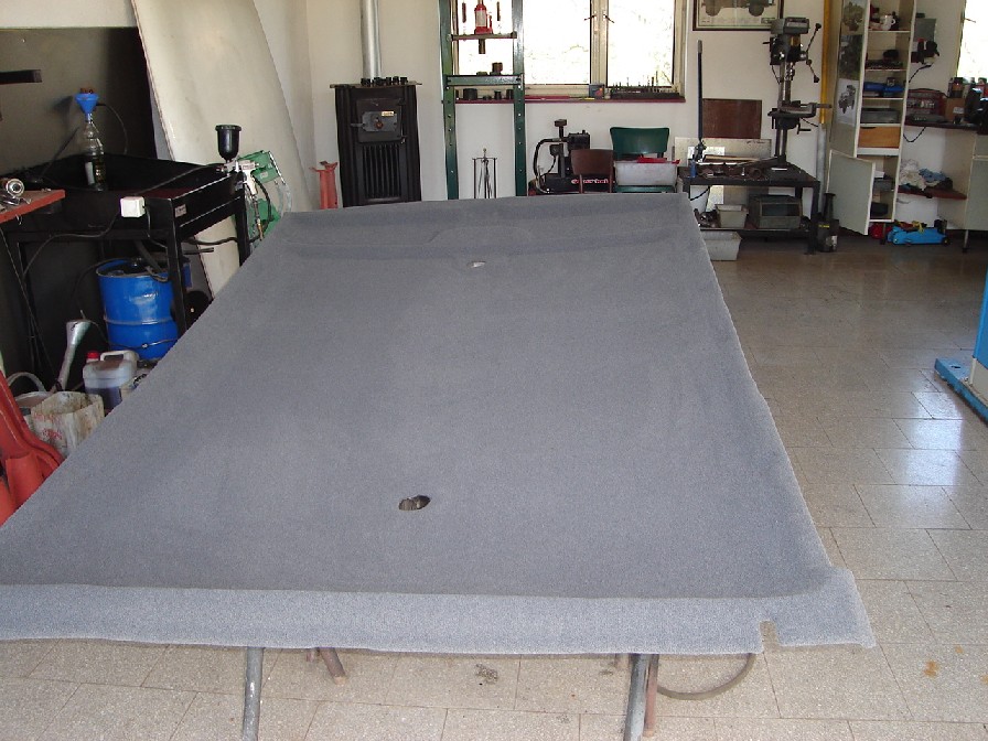

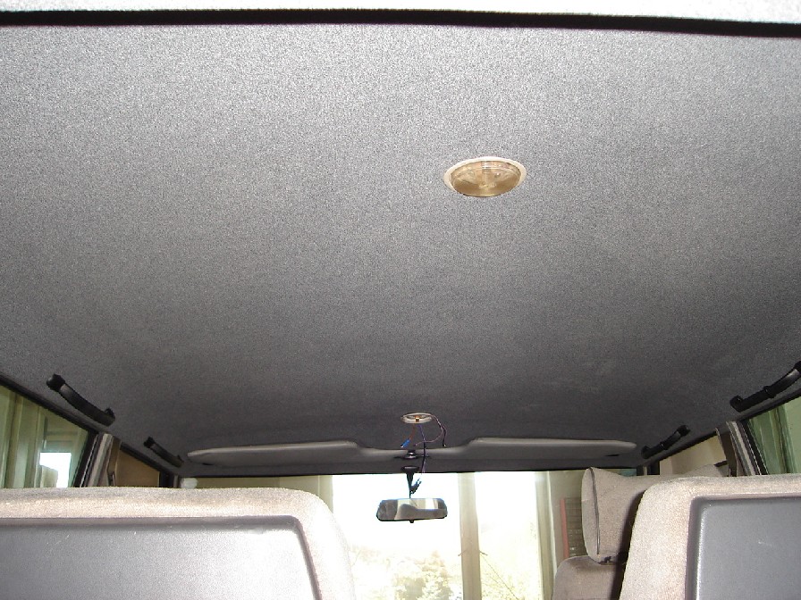

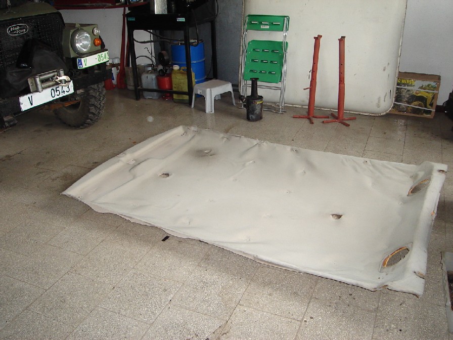

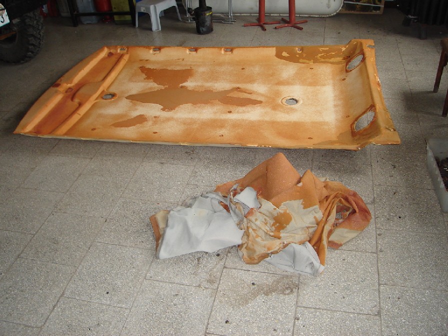

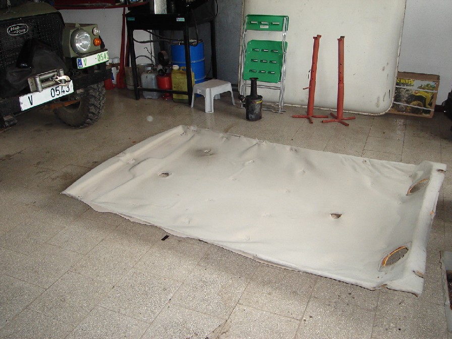

Přišla na řadu střechovice

#48 Příspěvek od Land Jirka » 03 kvě 2008 20:44

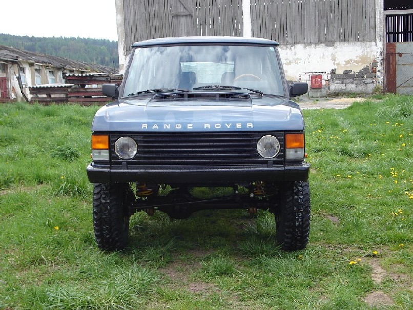

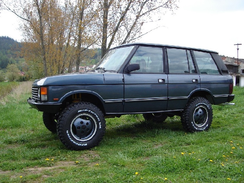

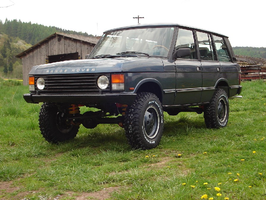

namontila se kola BFG MT 235/85/16 a po dvou měsících se mohlo vyjet z dílny a trošku range umejt. Je to pěkně vysoký.... :D

Moje diskárna zvedlá skoro o to samé je jaksi při zemi.

No mne se to taky libi, az se nestydim priznat, ze to je to ten muj "pacient", extra zarezlej RRC!
:D Extra pekna prace!

#53 Příspěvek od Honza » 04 kvě 2008 12:25
Moc pěkné :Sorry: ,cos dával za látku na tu střechovicu?Páč známí si stěžujou že je ten můj baldachýn lechtá na plešce :lol: .

#54 Příspěvek od Land Jirka » 04 kvě 2008 12:57
Honza píše:Moc pěkné :Sorry: ,cos dával za látku na tu střechovicu?Páč známí si stěžujou že je ten můj baldachýn lechtá na plešce :lol: .
Je to taková látka s vrstvou molitanu. Mám od čalouníka, kterej mně dělá tyhle věci.

Je to fakt nádhera, škoda, že je z něho nakonec offroadová bestie a za chvíli bude mít pravděpodobně plno bojových šrámů. Když ty RRC v tom terénu tak dobře fungují... :wink: . Nicméně toho mého RRC čeká po rekonstrukci jenom lehký greenlaning. Na off mám SIIA.

Nie, nie, necaka ho nic strasneho, len obcasne ukajanie majitelovych offroadovych pohnutok v okoli chalupy! :D

Po Jirkovej renovacii som robil generalku motora - vybrus, nove piesty, loziska, tesnenia, vacka, rozvody, repas a uprava hlavy, vycistenie vstrekov, nova olej. pumpa, hydrostely, gufera, vsetko z RPi UK, a tiez nova vodna pumpa, chladic, vizkospojka..... Po zlozeni bol problem s davkovanim paliva, islo to stale hrozne nabohato, co po zlozitej diagnostike a laborovani vyustilo do novej riadiacej jednotky. Odvtedy to chodi dobre. Tiez som rad, ze povodny vyber verzie bez katalizatorov s "flapper type" vahou vzduchu sa osvedcil, lebo som sa este pred kupou docital, ze tento 3.5 V8 motor v tejto verzii sa da jazdit celkom ekonomicky. Pri beznom jazdeni po ceste na 32" MTckach to zerie 12l benzinu, comu som sam zo zaciatku neveril ale je to tak!
