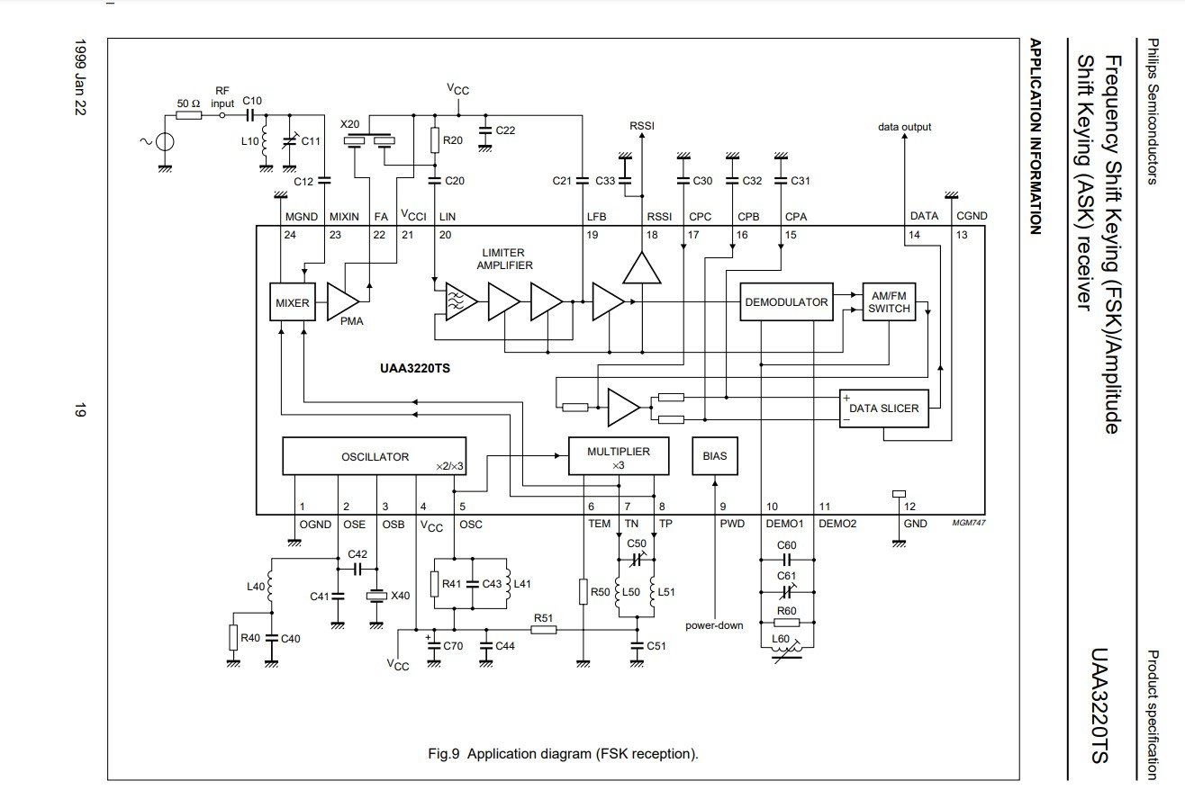

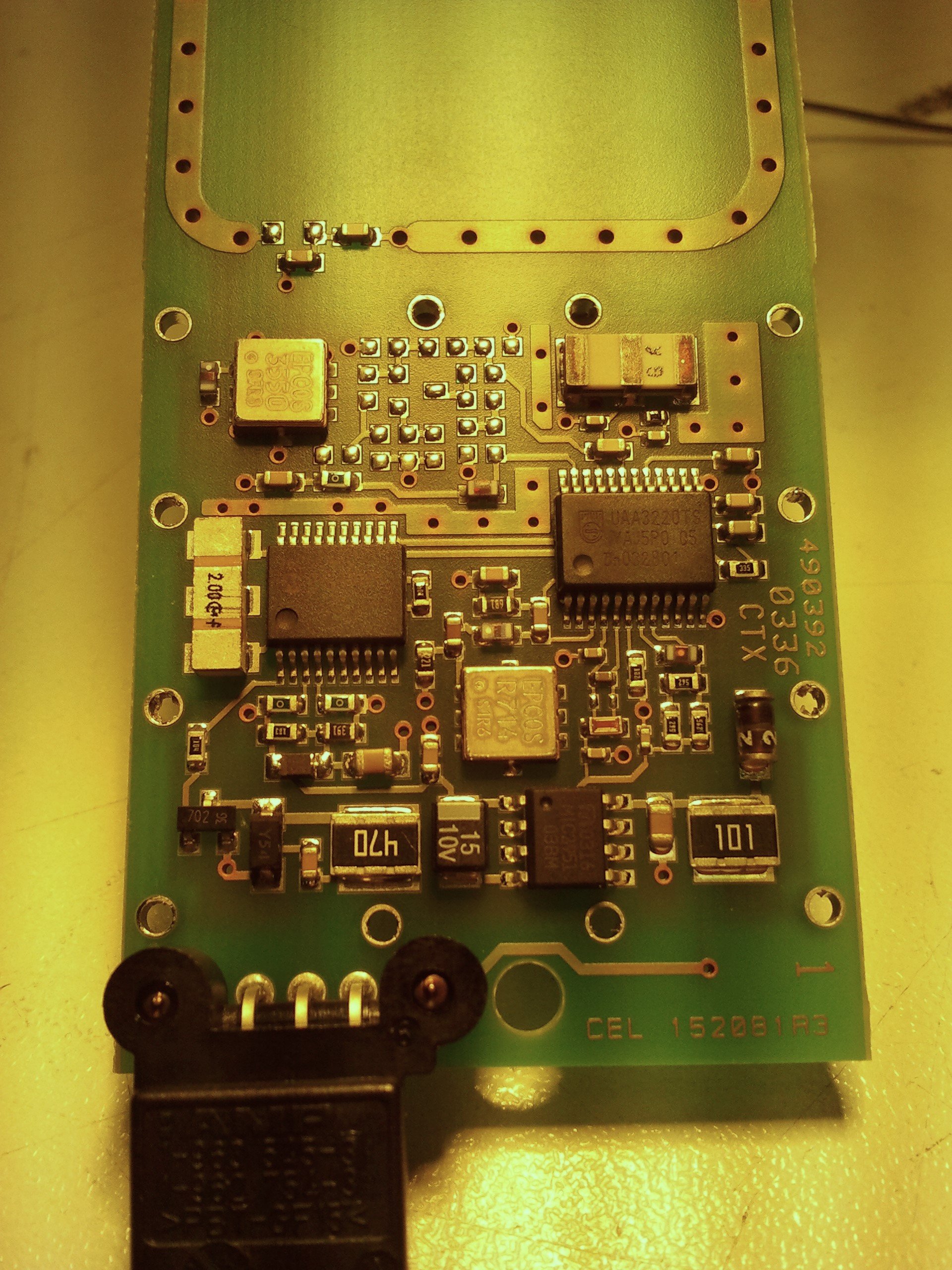

Ta vec s tou patinou je medzifrekvencny keramicky rezonator a podla mna je zoxidovany a vadny. Podla typu IC som nasiel datashit a v scheme to ma oznacenie X20. Pre citlivost prijimaca je to klucova suciastka. Moj prijimac co som kupil vyzeral ok.
Zdravim Vlado.

Re: Imobilizer D2 TD5
Přesně tak. Hlavně to před montáží do auta nalakovat.
Vidím že dlužím odpověd.
Problém vyřešila koupě nového přijímače.
Následně DO fungovalo se všemi třemi klíči bez problémů na vzdálenost 15m přes jednu zeď.
