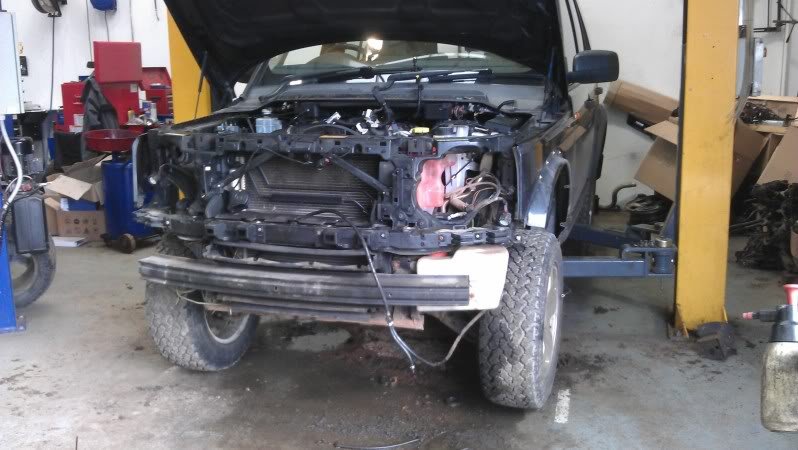

#55 Příspěvek od PEPO » 03 srp 2020 12:01
Včera sa mi podarilo cestou domov domov zraziť srnu.
Odnieslo si to zatial čo som si tak zbežne všimol jeden parkovací senzor,hmlovka a nejaké plasty čo držia lem blatníka,,no a tečie nádržka ostrekovačov :roll:
Kedže sa to udialo včera večer, tak som na to poriadne nemal čas pozrieť a chcem sa tomu povenovať po robote..
Len sa pýtam či je to nejak moc náročné sa dostať k tej nádržke....

#56 Příspěvek od marwak » 03 srp 2020 12:16
PEPO píše: 03 srp 2020 12:01 Včera sa mi podarilo cestou domov domov zraziť srnu.
Nádržka je schovaná pod předním plastovým nárazníkem, který asi stejně budeš muset sundat kvůli mlhovce a senzoru. Když ho dáš dolů, tak je to všechno dobře přístupné zepředu. Asi nepoteče samotná nádržka, ale tipoval bych to spíš na napojení na ostřikovač, je to taky schované v tom plastu. Nádržka je celkem bytelná a schovaná, k té se asi ani zvědavá srna nedostane :mrk

#57 Příspěvek od PEPO » 03 srp 2020 13:16
marwak píše: 03 srp 2020 12:16
To si ma docela potešil.Ja som nejako tak aj nejako dúfal že samotná nádržka by to asi ani musela byť.Kludne to môže byť nejaká ten motorček alebo ako ty píšeš že napájanie..Lebo samotná nádržka je dosť v zadu a myslím že vytiekla celá, tak asi v spodnej časti bude niekde príčina kde je to napájanie...
Uvidíme čo objavím ak zhodím dolu kryt nárazníka :wink:

#58 Příspěvek od marwak » 03 srp 2020 13:31
PEPO píše: 03 srp 2020 13:16 To si ma docela potešil.Ja som nejako tak aj nejako dúfal že samotná nádržka by to asi ani musela byť.Kludne to môže byť nejaká ten motorček alebo ako ty píšeš že napájanie..Lebo samotná nádržka je dosť v zadu a myslím že vytiekla celá, tak asi v spodnej časti bude niekde príčina kde je to napájanie...
Když jsem to sundával, tak se mi to nechtělo odpojovat a dával jsem to i s nárazníkem na stranu a málem jsem tu hadičku co vede od nádržky k tryskám utrhl, moc to nevydrží (resp. nepočítá se s tím, že by to bylo nějak moc namáhané). Je to níž než nádržka, takže není divu, že ti celá vytekla, pokud máš problém v té hadičce, nebo tam někde). Jak to sundáš, budeš hned vidět.

#59 Příspěvek od PEPO » 03 srp 2020 13:57
marwak píše: 03 srp 2020 13:31
Ja si myslím že tú nádržku to asi poškodila hmlovka.
Tú mi vytrhlo z držiakov a posunula sa mi dovnútra,Ináč sklon hmlovke je celé :shock: :shock: :shock: .Akurát mi praskla len žiarovka v hmlovke :shock: :shock: :shock: .To som nepochopil ako sa to mohlo stať..
No ale čo už, stalo sa.Išiel som zasa z člnom a tak sa toho nedalo už moc robiť :? :? :?
