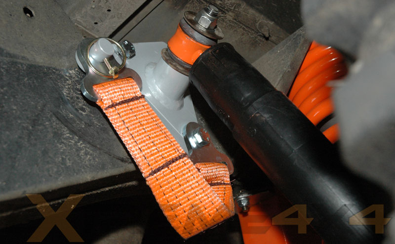

tak ma napada na co sluzi toto ???

Re: Měchy nebo pružiny?
No, takto ako to je asi k ničomu. No zjavne sa to niekam prepína (preto tá závlačka). Ide o to, že kam.
tiez na to kukam jak tela na nove vrata
asi sa to pouziva ked zdvihnes auto a vyvesis napravu alebo uz neviem na co ine, alebo na chytenie pruzin boh vie ale niekto na fore to vie na 100%
No s těma tlumičema co jsou na té fotce je to asi opravdu k ničemu.
Pokud tam máš ale pořádně dlouhé tlumiče, tak by jsi se bez toho neobešel. Nikdy by jsi nezvedl auto hiliftem.
A na silnici by to bez toho asi v zatáčkách taky nešlo. Já to osobně používám pořád. Spíš naopak si to většinou zapomínám odepnout v terénu. Pak mám jenom takové křížení asi jako na +2 tlumičích.
K

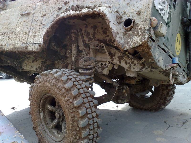

Jo třeba na tom pluhu, ale hlavně to mám na Mammuťátku s ještě lepšíma tlumičema než na Rolbíkovi (pluhu)
Když se podíváš na délku těch pořádných tlumičů, třeba na Mammuťátku, tak by to při normální jízdě nebo zvedání bez těch kurtiček nešlo. Koukni kde mám horní uložení tlumiče já a koukni kde ho máš ty na svojem Defíku.
K
K
