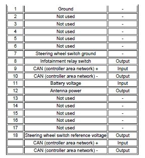

Ahoj mám dotaz. Vyměnil jsem na D3 rádio za androida. Nemáte někdo přesně co jaká barva v konektorech rádia znamená. Předem díky.
xxx
auto: byla D3, teď D4
Bydliště: Severní Morava
Re: Výměna displeje LR 4 za tablet
#53 Příspěvek od xxx » 06 dub 2019 14:45
Karel779 píše: 06 dub 2019 13:28 Ahoj mám dotaz. Vyměnil jsem na D3 rádio za androida. Nemáte někdo přesně co jaká barva v konektorech rádia znamená. Předem díky.
konektor 1354

S telefonem. Počítám kolik je drátu v konektorech tak já jich tam mám víc. Není ještě nějaký jiný nákres.

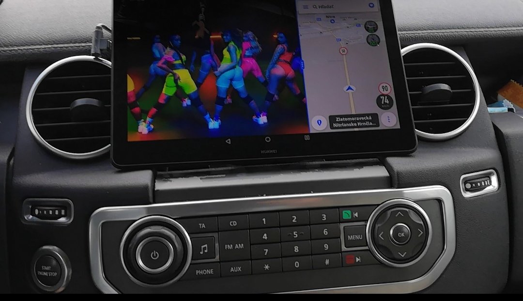

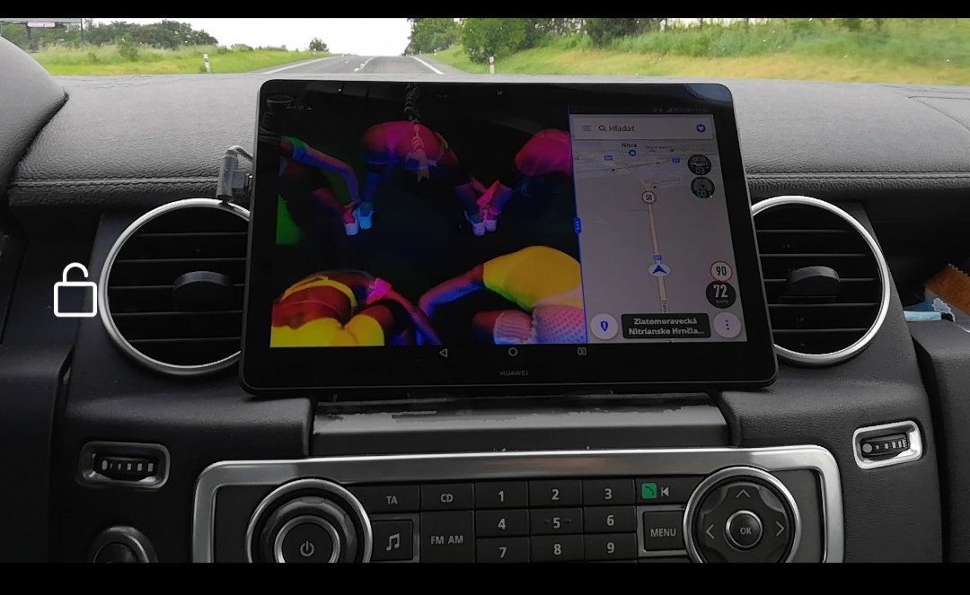

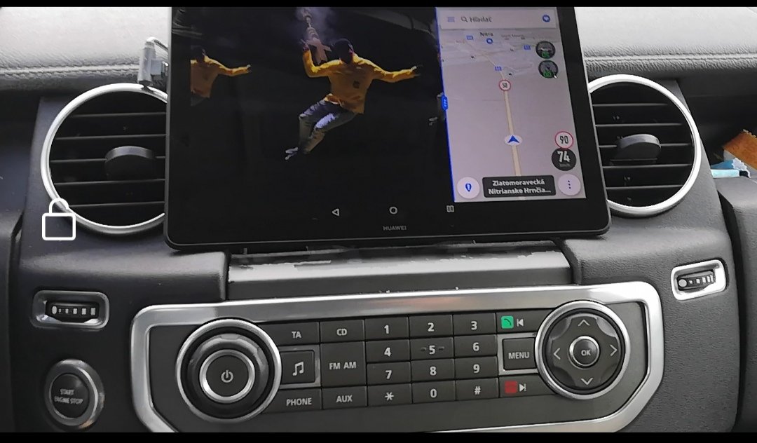

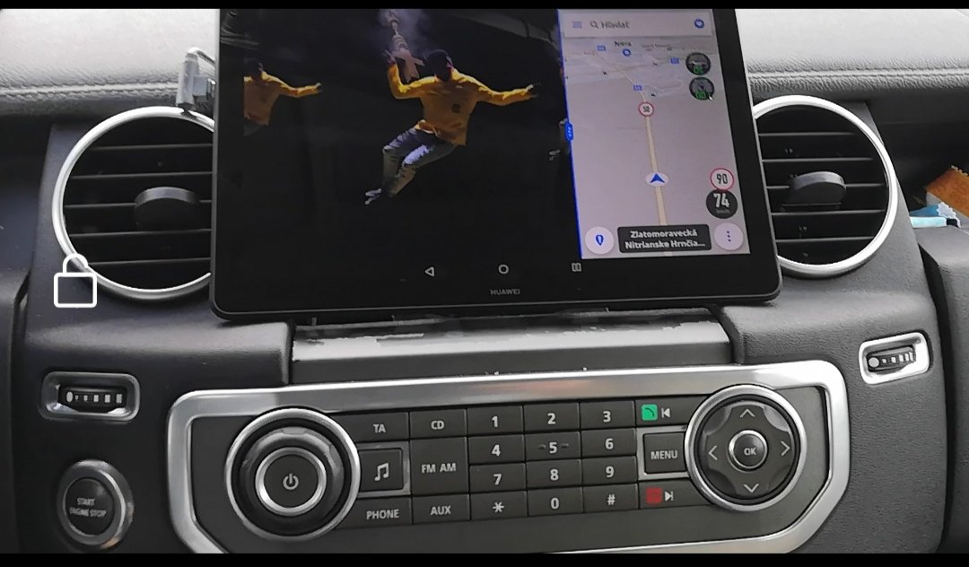

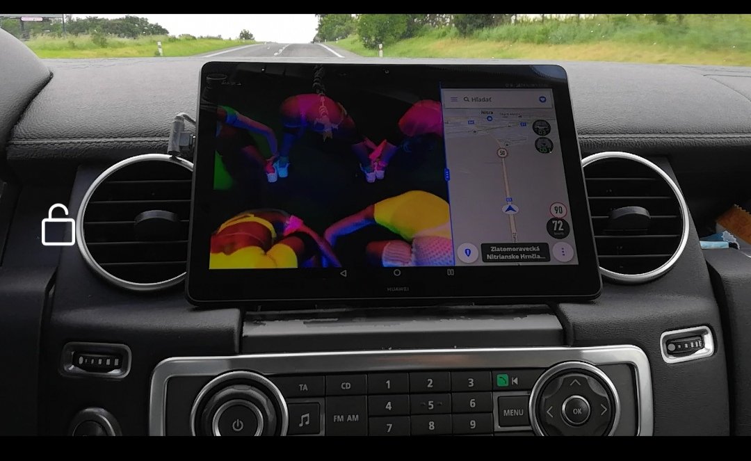

ja som to vyriešil takto zvažoval som tiež vymeniť

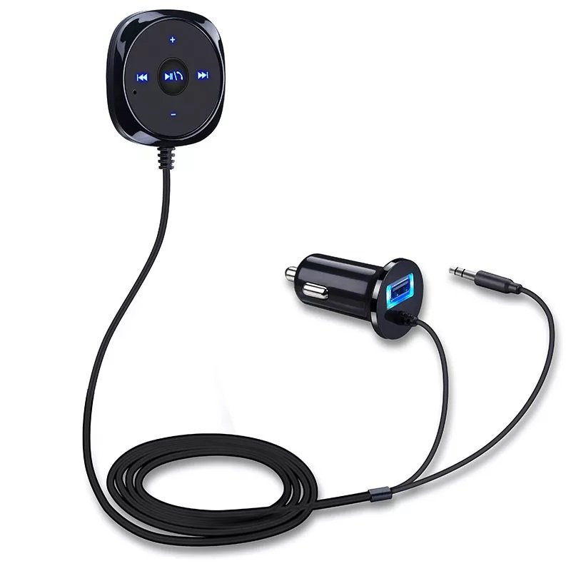

za Android 2Din ale to by som prišiel o muziku Harman/Kardon takže takéto je moje riešenie stačí len napájanie, tablet je upevnený na držiaku na mini TV trosku som ho ale musel upraviť :mrgreen: a zvuk je cez Bluetooth do AUX. ak bude záujem poskytnem podrobné INFO.
https://aliexpress.com/item/32917704376.html

realyman píše: 06 čer 2019 21:59 ja som to vyriešil takto zvažoval som tiež vymeniť
Screenshot_20190606_214244.jpgScreenshot_20190606_214219.jpgScreenshot_20190606_214202.jpg
Ahoj, mam D3 ale uchycení si myslím bude podobné, uděláš prosim foto uchycení toho tabletu. Diky moc
