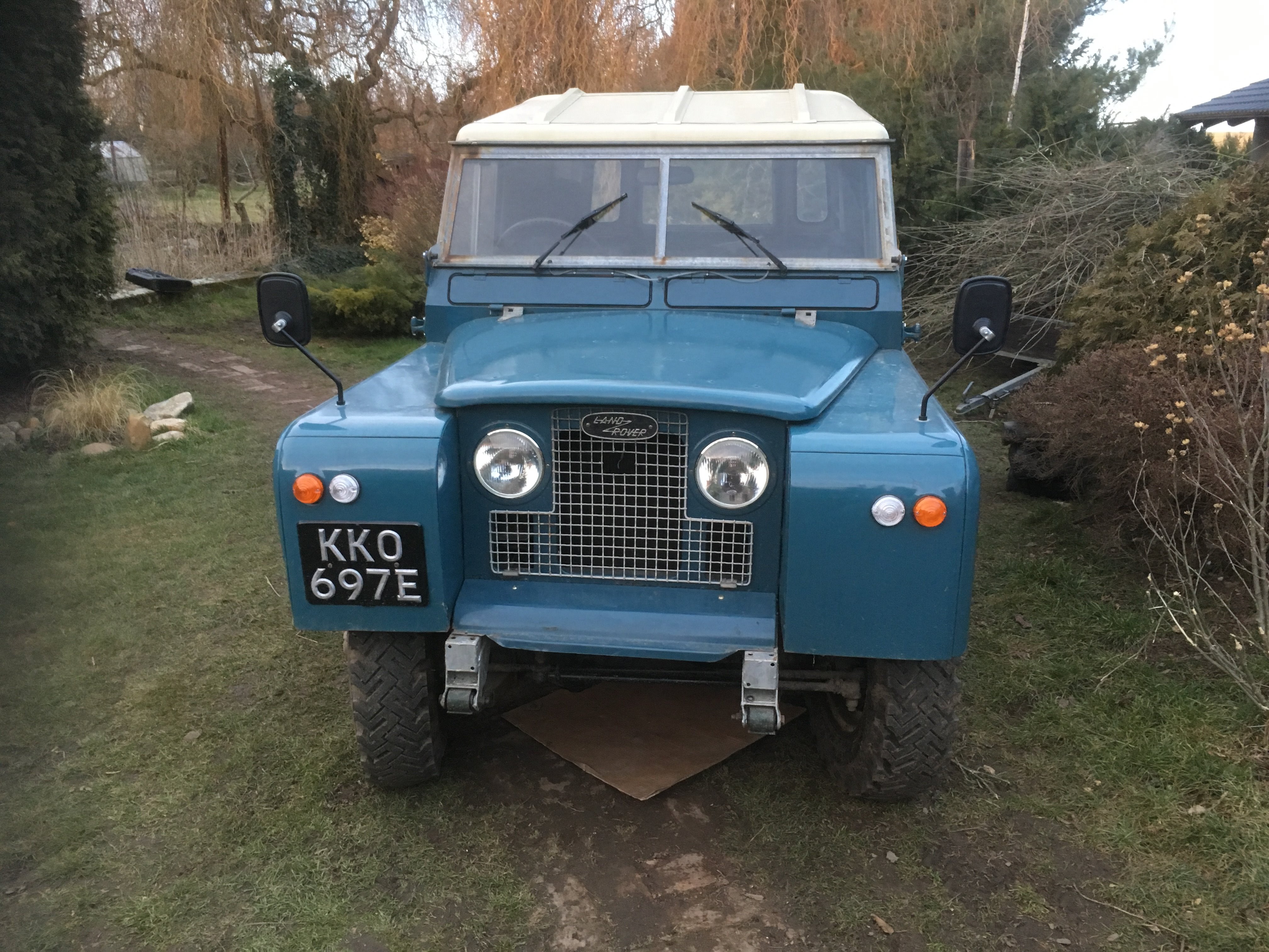

I k nám pod kopec Říp zvaný, dorazilo pravé jarní pracovní nadšení a tak jsem oblékl montérky a plavmo hupnul pod Katy....
Vytrhl jsem kardan a doručil do kardan servisu, vyměnil tlumič výfuku, odvzdušnění diferenciálu, vyvrtal čtyři nový díry (rvalo mi to srdce když se vrták bořil do hliníku) a namontil lavice, aby i synátoři mohli voziti se jako synové .... no a sejmul nárazník s tím že ho otočím, neboť nešlo kliku nasadit a zarachotit si motorem po staru pěkně v teplejch....

Tak nárazník je zpět.... móc jí to sluší je holka štramanda.
No a nastartoval jsem Kačenku dneska klikou.... to ti vám je pocit :)
