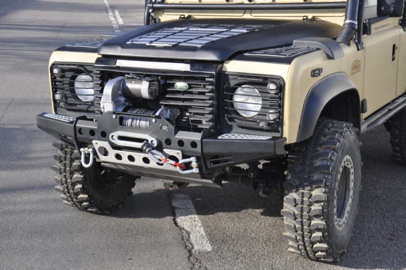

victom píše: 06 lis 2017 07:10 Ten druhý obrázok si trafil. Môžeš na to zavesiť hrniec na vodu, panvicu, gril, atď. V nárazníku vozím len ten roxor. Hrnce v aute.
"Nové zpravy"
A už sa rysuje aj gril, ktorý mi do teraz chýbal.
( a Tomášovi tiež :chuckle )
A aj "prenosne-prevozne" ohnisko, pre prípad potreby založiť normalny oheň na mieste kde to není zrovna moc povolene alebo odporúčané.
Ak bude správna konštalacia hviezd, pán Boh dá a motyka vystrelí, tak cez vykend s Gabikou otestujeme v teréne.

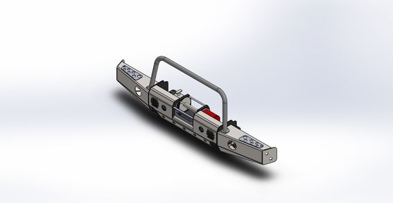

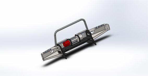

Je to rozdělané bez přesných rozměrů auta, takže se to bude ještě lišit. A bar je opce, kryt navijáku je možný taky uzpůsobit podle navijáku. A chci přidat nájezďák.
Teď jsem na tom nic nedělal, hledal jsem v garáži palivové čerpadlo a nářadí (eště sem na to od Zábřehu nehráb), jo a konečně jsem nafotil věci, kterých se chci zbavit (nejen z Dll), to zpracuju zítra (snad).

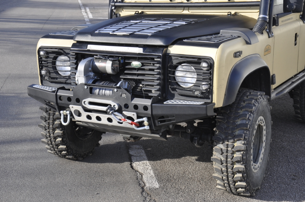

Nebyla by lepší tahle varianta kde je více krytej naviják?

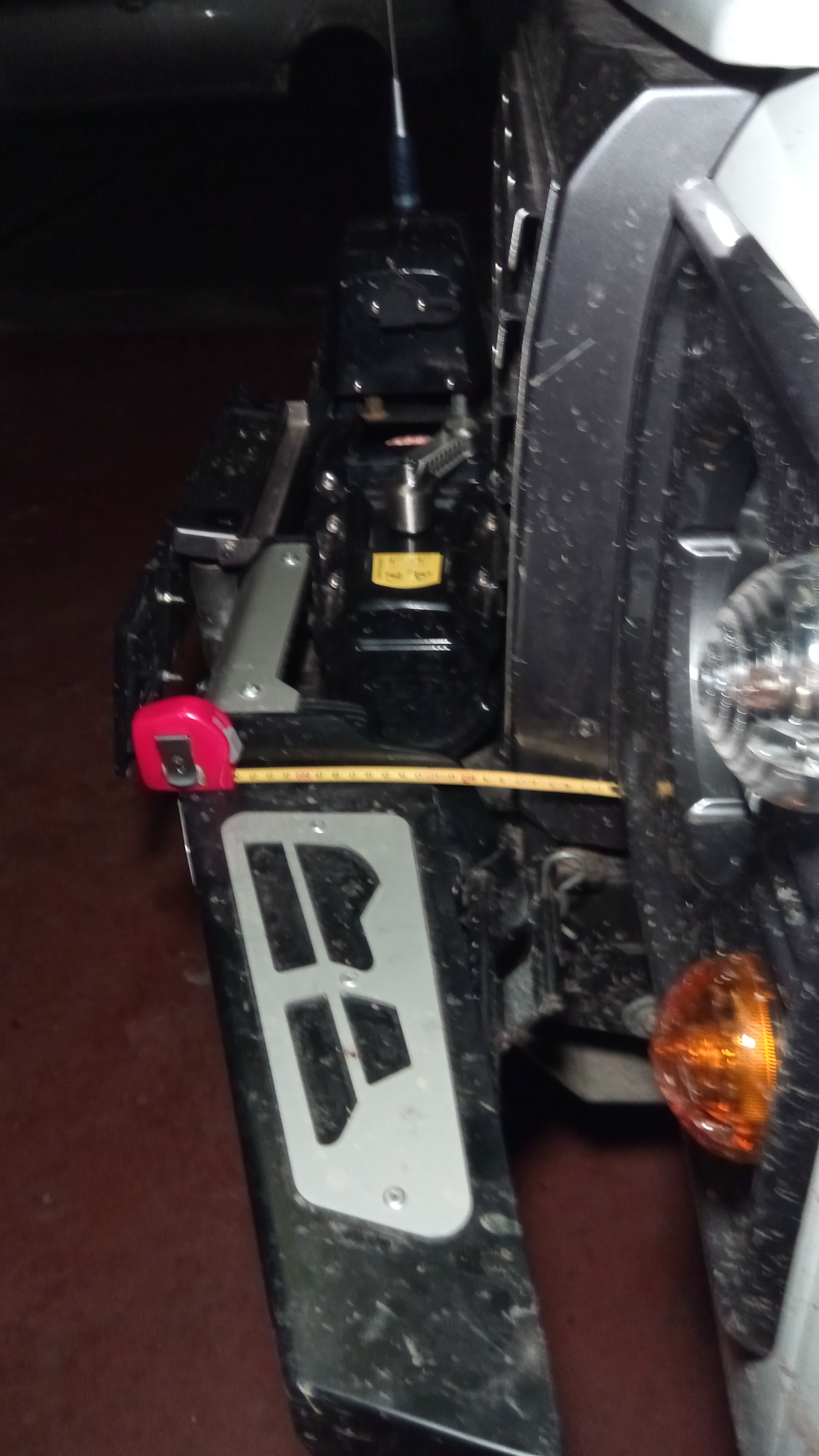

#46 Příspěvek od JSK » 07 lis 2017 22:29

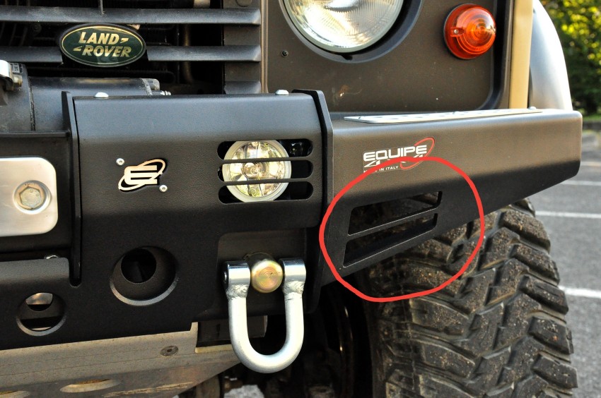

Rychloběžka je třikrát tak velká, nevím o nikom, kdo by takovouhle na autě měl. Běžný 12000 lbs bude zpředu úplně a zvchu částečně zakrytý (už jen kvůli ovládání volnoběžky). To červené v mém obrázku je rozměrově běžná 12000 bez solenoidů (chci je dát pod kapotu). Na Equipe obrázku je i řezaná plastová mřížka, aby se tam ten obr vešel.
Když vezmeš sériový nárazník, tak v úrovni jeho horní plochy je spodek navijáku, zboků je výztuha v cca horní výšce navijáku, zepředu kryt za slabšího plechu na pevnější výztuze s průvlakem. Boční díly mají horní rovinu ca 80mm nad sériovým nárazníkem, spodní šikmá část je uprostřed ca ve výšce série, na kraji o 80mm výše. Tím, že je naviják výše se zachová ca stejný nájezdový úhel jako u auta bez navijáku, narozdíl od nárazníku s klasicky předsunutým navijákem.

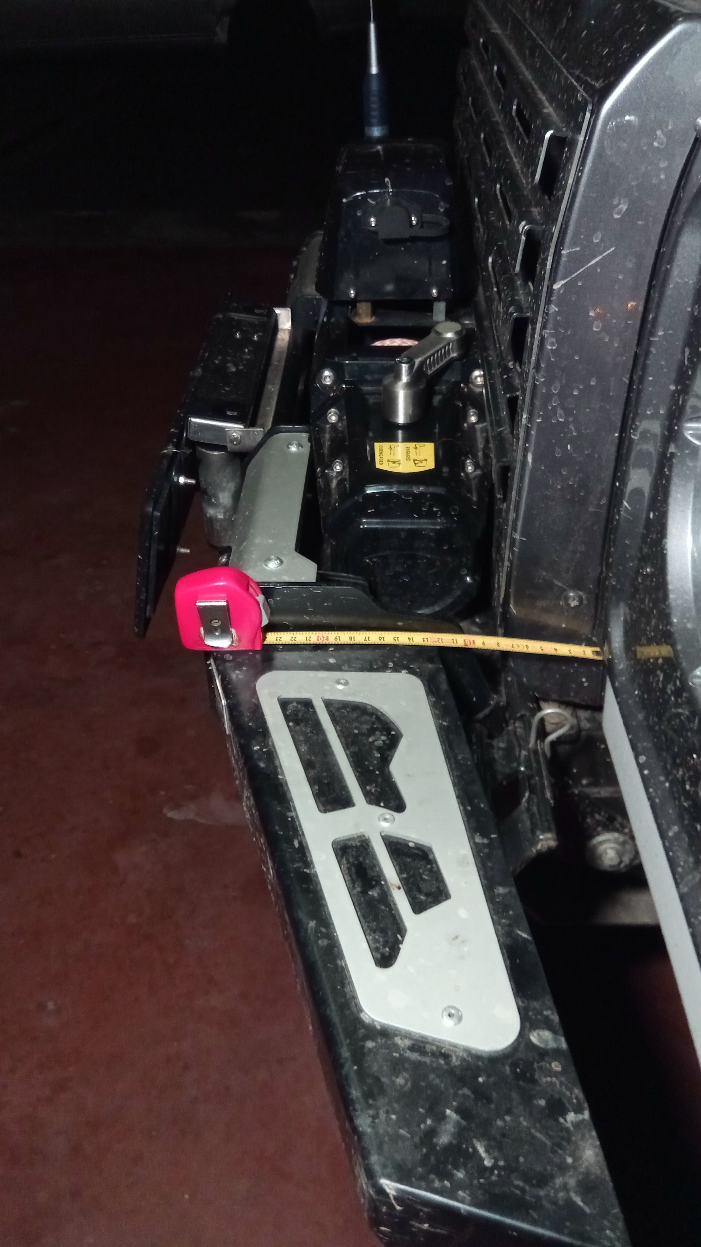

#47 Příspěvek od victom » 08 lis 2017 15:28
Klasickú mriežku chladiča budeš musieť tak či onak vyrezať. Ja som dal nerezovú od Ľuboša M, a aj tu som musel vyrezávat, a ohybat.
Jedine, že by si ten nárazník trocha posunul dopredu. ( Odporúčam) Navijak mám King-one 12000. Rozmerovo je celkom kompaktný, no aj tak som to kompletoval "kopancami" do chladiča.

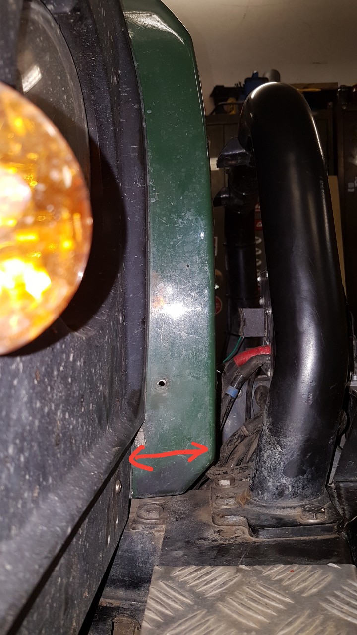

#50 Příspěvek od JSK » 08 lis 2017 20:25
Přesah masky bez plastové mřížky (tedy jen plech) od čela blatníku, pokud se mění s výškou, tak alespoň na třech místech. Plastová mřížka bude stejná u klima/neklima.
mr-tomas
Příspěvky: 2532
auto: Def 110 300Tdi
Bydliště: Praha 10
Re: pevnostní nárazník- z čeho?
#51 Příspěvek od mr-tomas » 08 lis 2017 20:45
Na spodku jak je značka to má 75mm.

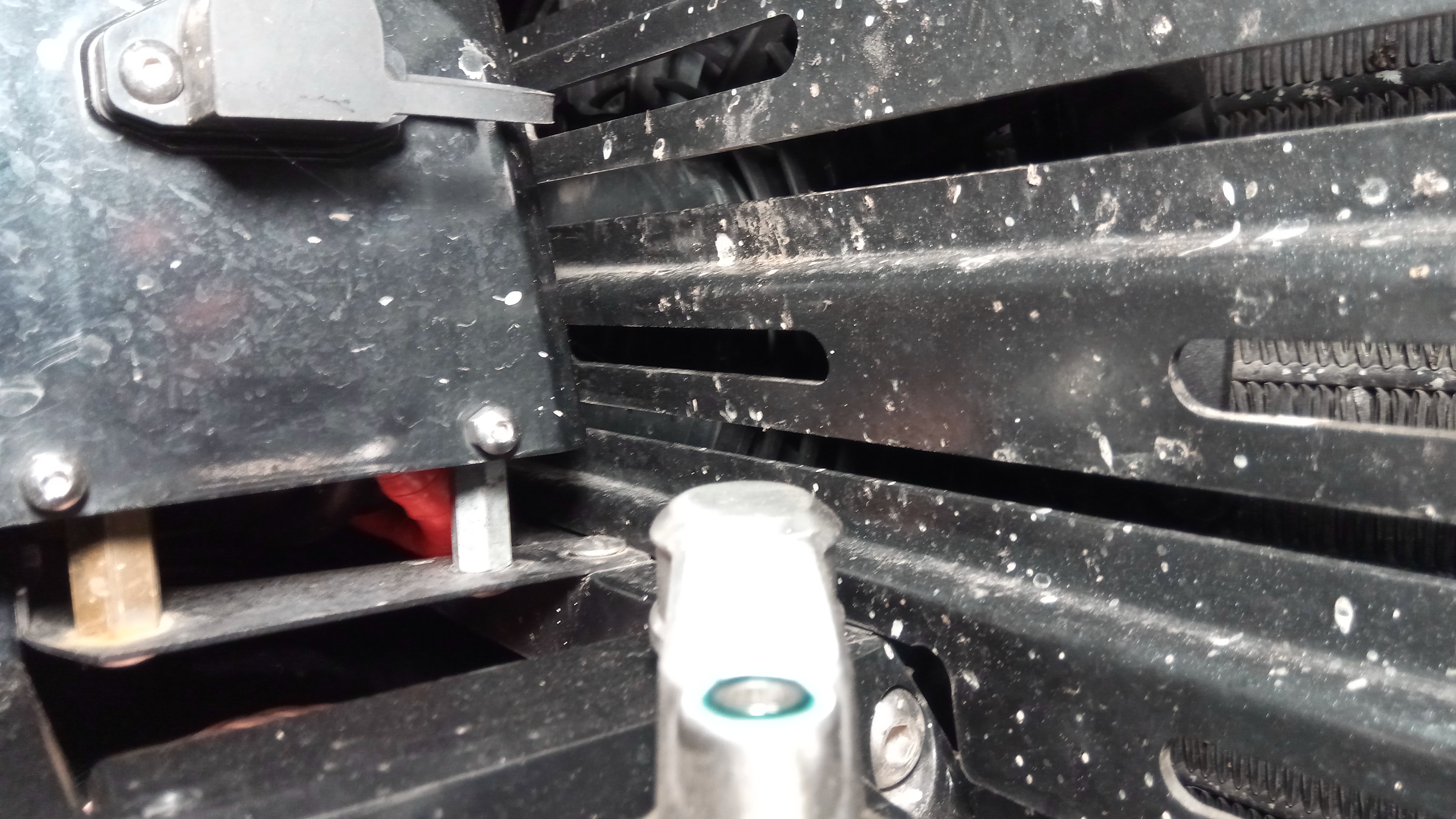

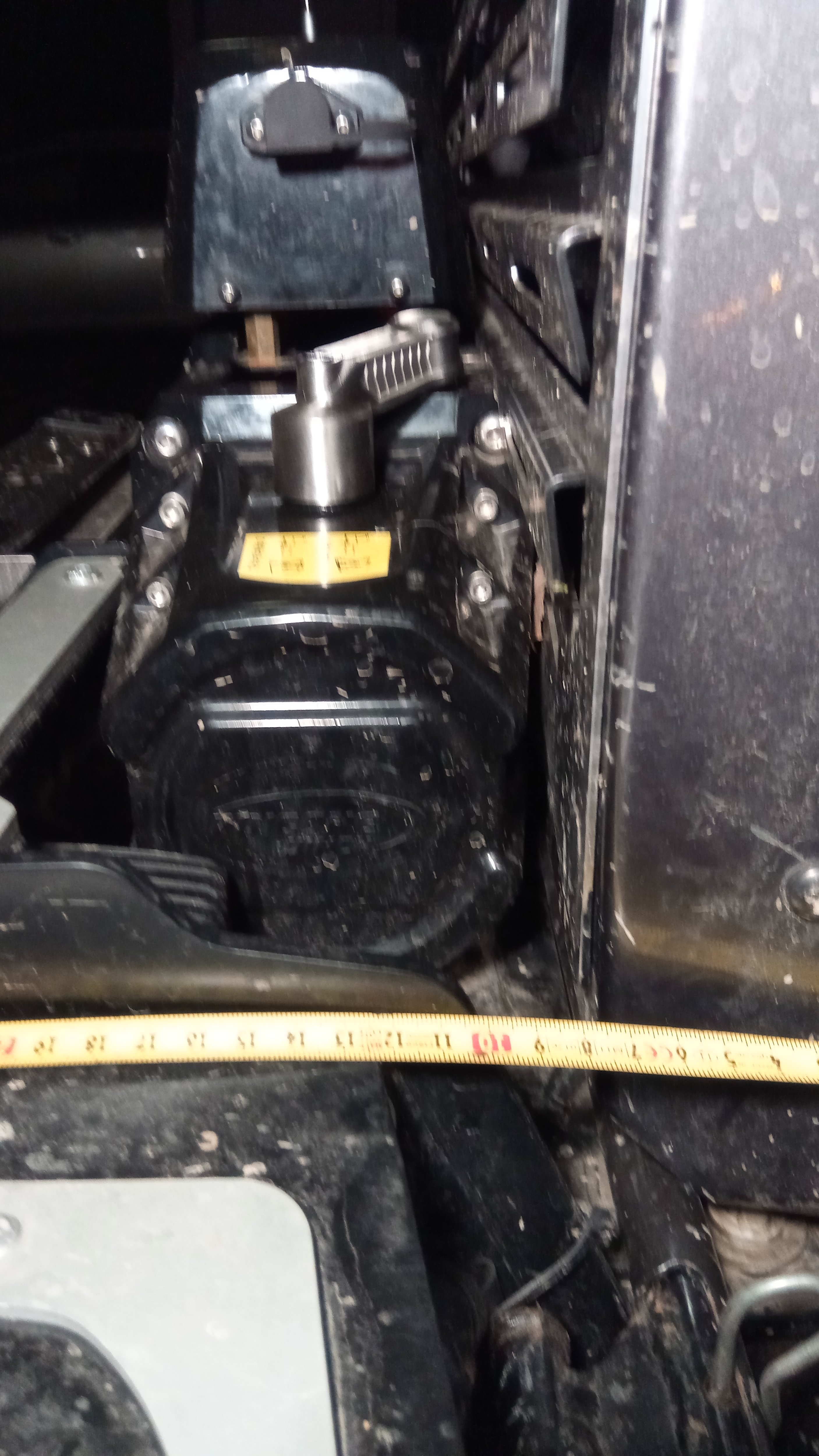

#53 Příspěvek od victom » 08 lis 2017 21:54
Tu ti pridávam aj ja foto... Je tam ten držiak "grilu" a vidno aj Saharu na klimachladici cca 1cm od mriežky chladiča, po sadistickej úprave "kopancami". Inak by mi tam ten navijak asi ani nevliezol. Medzi navijakom a nárazníkom ( jeho krytom) je medzera menšia než 1mm.
Takže kľudne ten nárazník predkopni aj o 3-5 CM.

#54 Příspěvek od victom » 08 lis 2017 22:05
Nezabudni, že pri tomto nárazníku je navyjak na chasis, a nie medzi. A o to musí ísť ten nárazník viac do predu. Firma HESCH má tentok bazmek pre Pumu z klímou, alebo aj bez. A to je rozdiel o koľko je predsunuty.
Pokiaľ máš rozmery EQIPE ,predpokladám, že aj oni majú dve verzie.
Poprosím : "A" bar " - skús navrhnúť tak, aby sa montoval do stredného dielu vertikalne z vnutra, a nie z vrchu do bočných dielov. Poprípade v dizajne "EQIPE" Tj: z plochých profilov v "podobných" uhloch ako boky nárazníka.
Plus nejaké dierovanie,... a to by som si vedel odôvodniť, ako držiak pridaného svetla....

#55 Příspěvek od mr-tomas » 08 lis 2017 22:15
Plastová mřížka je tlustá 25mm, takže opravdu s rezervou.

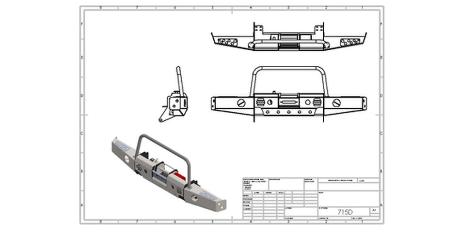

Díky za upřesňovací obrázky. Asi bude fakt vhodné udělat dvě verze, klima/neklima. Pro klimu s takovým předsazením, aby se naviják vešel před plastovou mřížku, pro neklimu tak, aby nebyl zbytečně moc předsunutý. Původně jsem si myslel, že Hesch jen přeprodává Equipe s vlasní značkou, ale každý z nich má asi svůj podobný výrobek.
