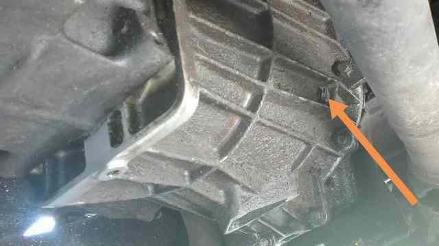

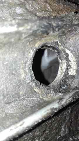

Ahojte,
chcel by som poprosit o informaciu, na co sluzi otvor o priemere cca 20mm na pravej strane zvona spojky (vid foto). Hladal som to v rave no nenasiel som to tam. Na mojej D2 bol ten otvor zaplacnuty nejakym tmelom. Ma tam byt normalne nejaka krytka?
vdaka za odpovede.
vdaka za odpovede.
