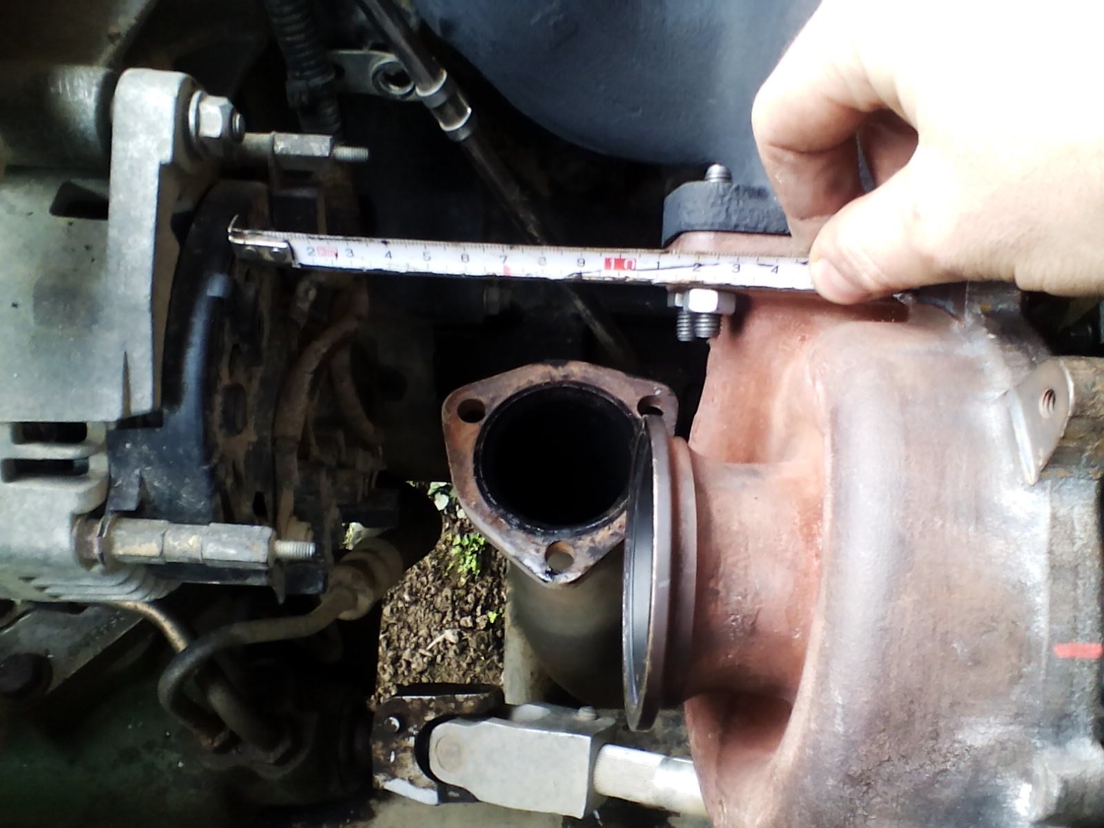

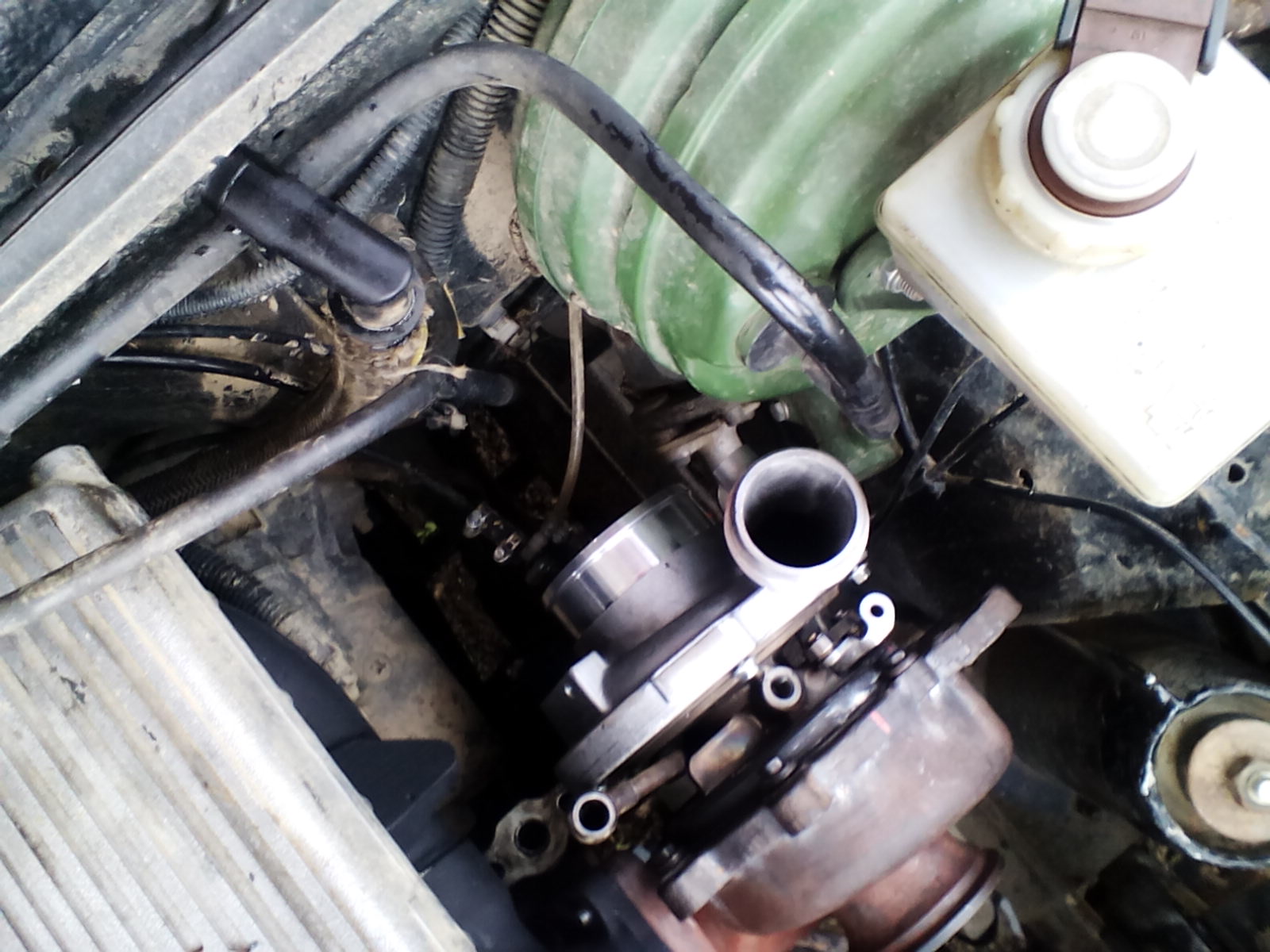

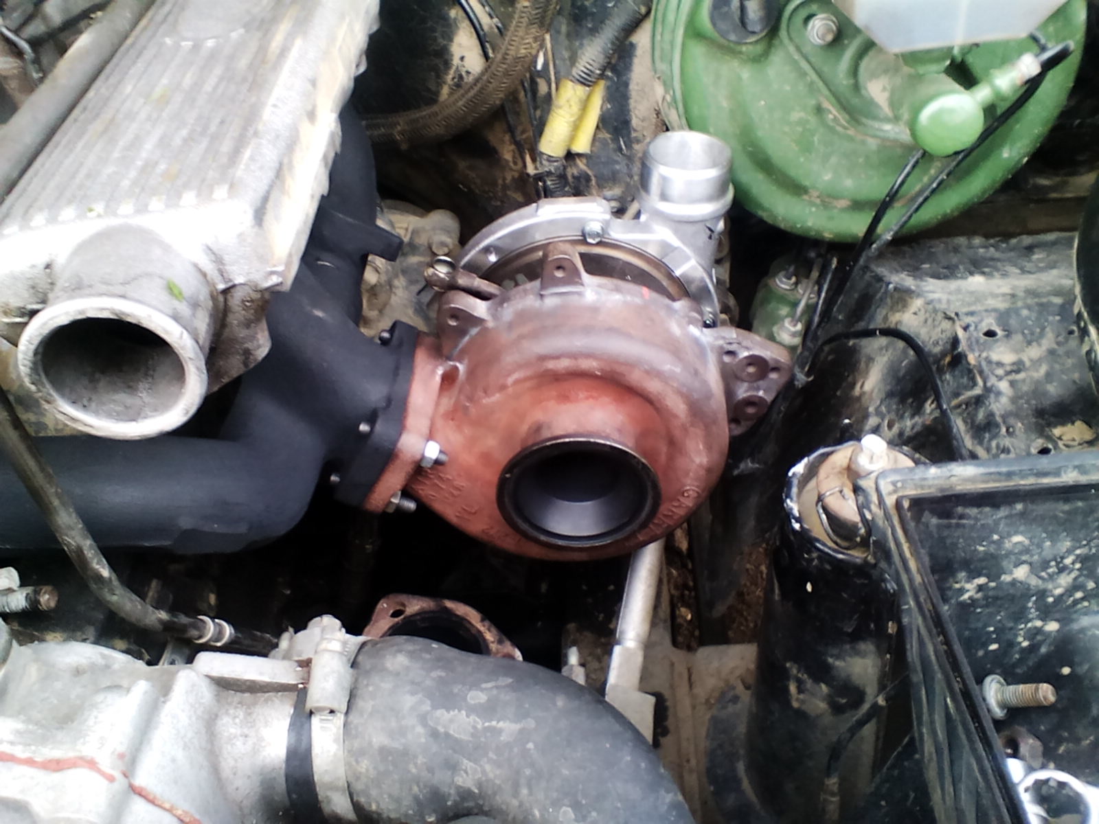

#48 Příspěvek od kupec18 » 14 lis 2016 19:43
Takže turbo se vleze, nebude to úplně jen o napojeni hadic ale vleze se. Akorát tedy když jsem si je teď položil vedle sebe tak mam pocit že jsem si mohl vybrat něco menšího, je to celkem obluda.
