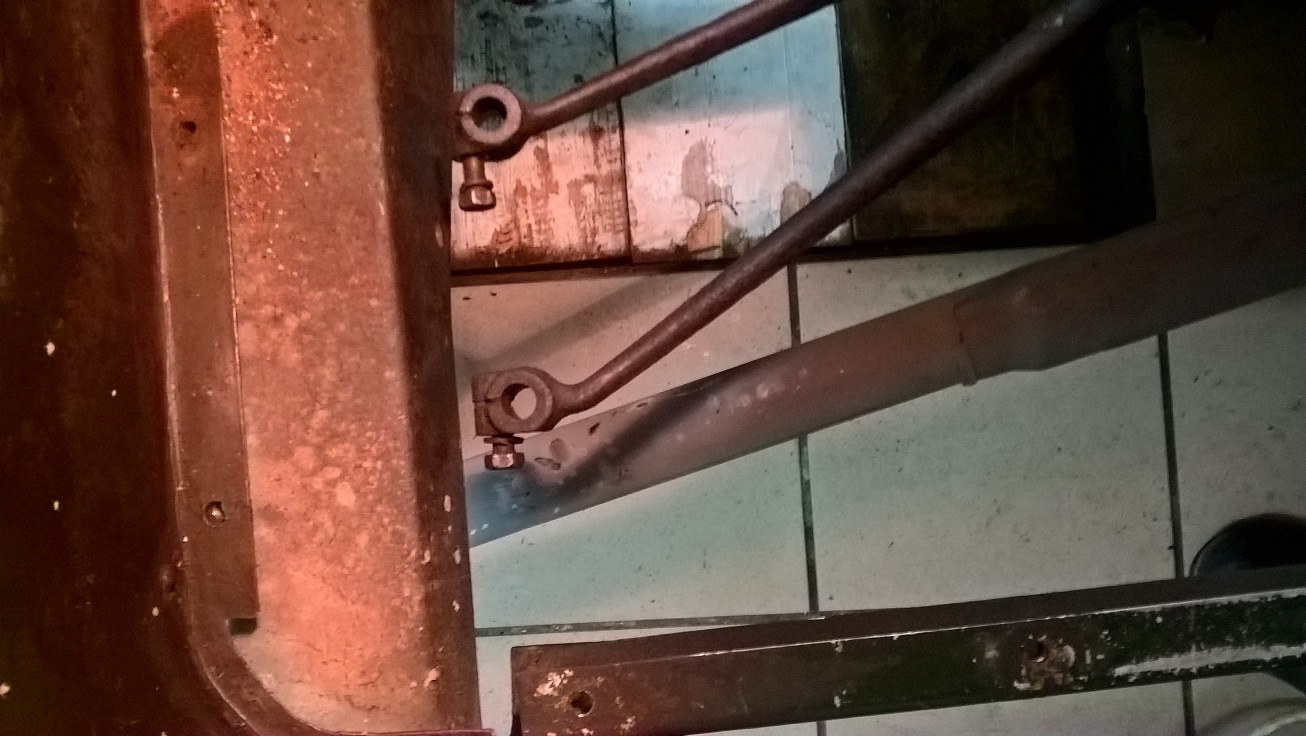

jak pak poradíte prosím...

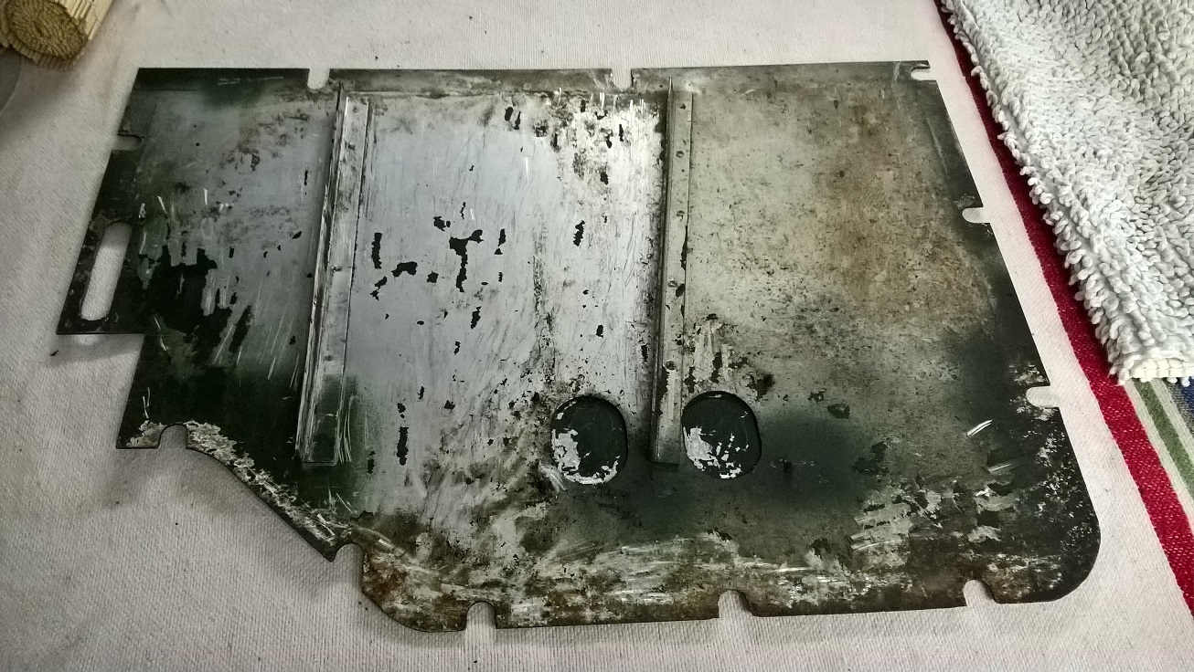

* když zmáčknu spojku, zastaví se táhlo až na trubce výfuku. Není někde doraz, který přehlížím ?
* vyrovnal jsem podlahu a zesílení u řidiče, spolujezdce. Čím ošetřit... obvyklou Bronze green nebo i nějakým novějším materiálem ?

Objednávka mailem, fungují v pohodě.
- s tím pedálem to začalo dělat když jsem dal nový výfuk, s tím předchozím to nedělalo, naučil jsem se nevyšlapávat až na podlahu, doraz tam není, podle mně to je tím neorigo výfukem, origo se ale nesežene...
- jestli myslíš čím stříknout hliníkovou podlážku, tak asi jen bronz green...

Já kupuju kabely tady: http://www.autosparks.co.uk a zatím k plné spokojenosti. Veteran kabely ti nejspíš řeknou, že to nemají na skladě a dodají to za půl roku.
Podlahu nech bez barvy, tak to bylo z výroby, stříkalo se to jen z vrchu. Opravdu, nekecám.

#57 Příspěvek od alberth » 30 led 2017 00:00
bez barvy... je pravda ze vetsi cast spodni casti byl jen hlinik, co bylo prekryto tak to je spis druhy lak, ktery charles v case dostal. zkusim to tedy jen ocistit a zakonzervovat voskem viz vyse, uz se resilo. nechat to jen tak je asi skoda. vosk bude vratna zmena :)

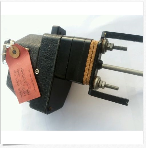

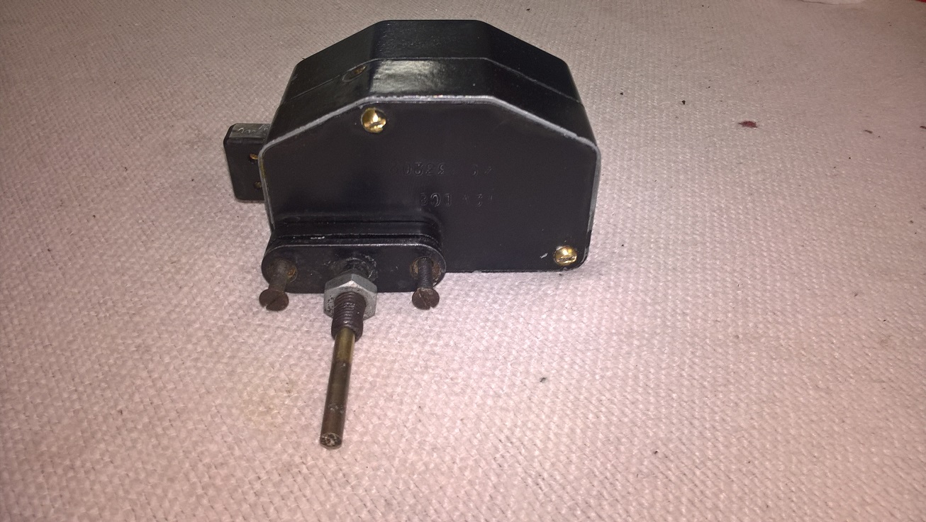

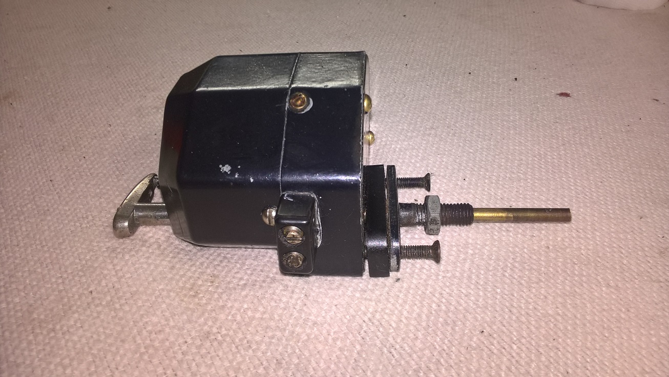

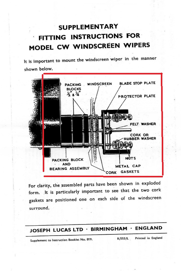

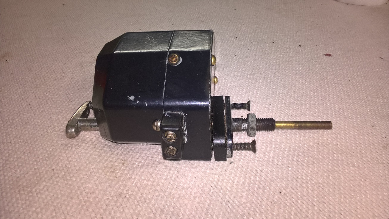

#58 Příspěvek od alberth » 03 úno 2017 07:20
najde se někdo s LR serie 1, ochotný udělat mne fotku uchycení motorku stěrače ( originální řešení ) ?
Motorek je ten jenž tam má být pouze jeho připevnění k rámu je jiné než by asi mělo být.
Kde sehnat díly mám již vyřešeno. Jen nevím které všechny díly tam patří.

Martin T
Příspěvky: 817
Re: Charles - přetěsnění olejové vany motoru

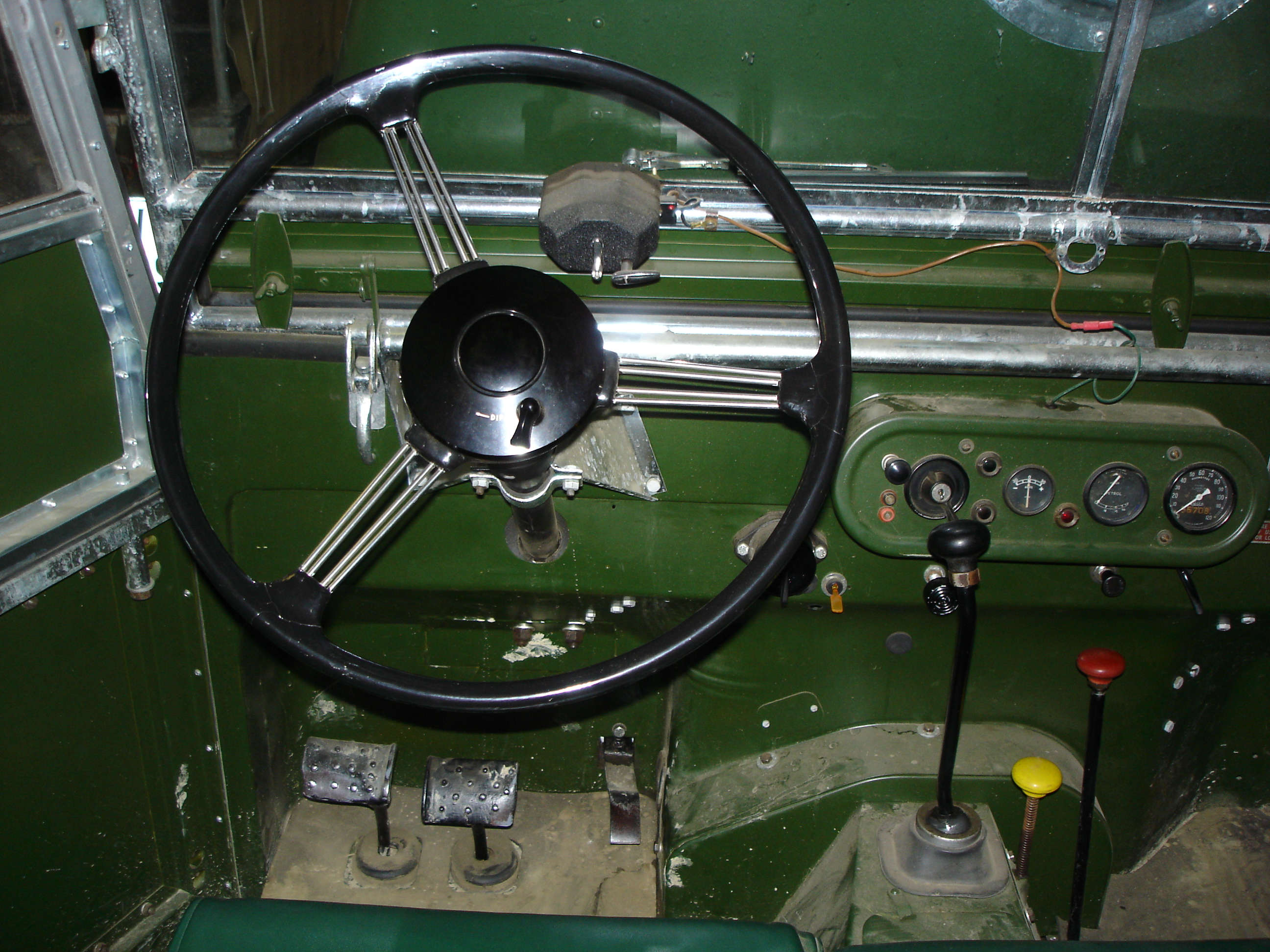

#59 Příspěvek od Martin T » 03 úno 2017 16:41
Já bych řekl, že to uchycení je přesně jak má být. Tady je fotka, lepší nemám.

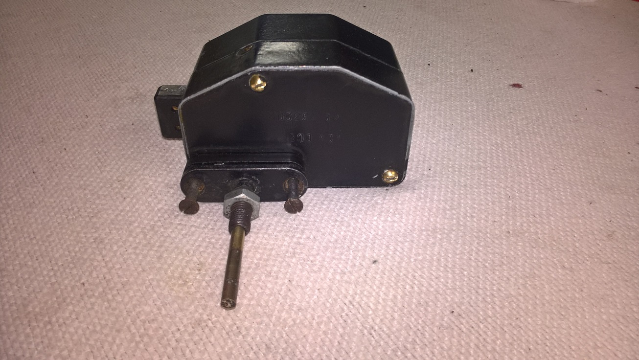

#60 Příspěvek od alberth » 03 úno 2017 19:45
Martine.. rozdíl je zde.. v systému uchycení na okno.. fotky motorku z Charlese ( první dvě ), pak nový nepoužitý se všemi podložkami. Měal by ale snad být použita pouze jedna podložka z vnitřní strany. Motorek je rokem OK.. 1949.. jen asi byl na jiné značce auta. Ivan jej k autu sehnal, původně tam byl jiný LUCAS asi.. našel jsem jej v krabici s díly. Jestli mohu poprosit spíš o foto z druhé strany/boku motorku. Případně popsat jak to má být správně.
