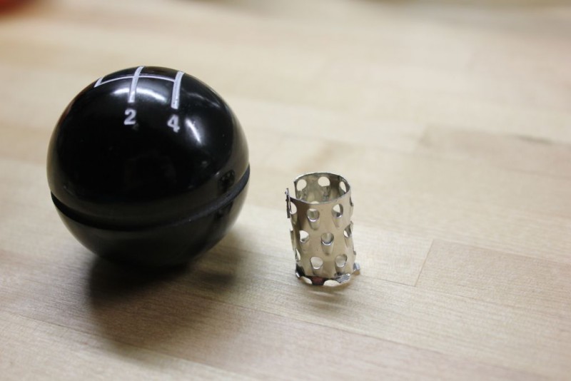

Tak se mi vcera podarilo situaci vyresit temer bez bastleni.
Pouzity material - nerezove struhadlo na kren, prace cca 10 minut

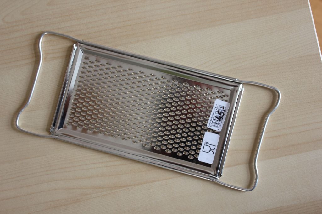

Kolikpak stojí takové struhadlo? Taky mně to čeká u LR110...
Re: LR 88 SIII - Koprivak
Prosim pekne 45 kc. Kdyby melo vetsi hodnotu, nabidl bych Ti zbytek z toho meho, ale takhle se to skoro ani nevyplati posilatRover píše:Kolikpak stojí takové struhadlo? Taky mně to čeká u LR110...
No to jsi šikula
Třeba bys to mohl ve velkém dodávat do Craddocka!
Vidíš,to mně nenapadlo...vždy jsem se to snažil řešit originálními díly když byly dostupné,ale tomuhle řešení myslím nejde nic vytknout.
k.
k.

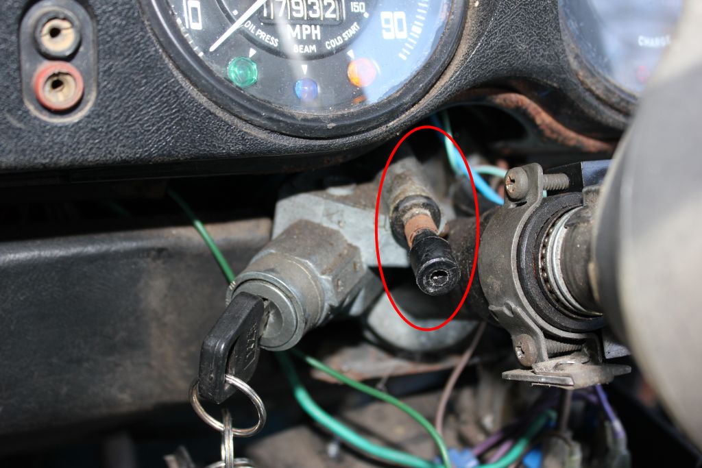

Tak jsem se o vikendu zkousel dostat ke spinaci skrince. Cestou jsem narazil na jeden pomerne zajimavy prvek, jehoz funkci tak nejak nejsem schopen pochopit.
Pomuze mi prosim nekdo identifikovat, k cemu slouzi ten nalitek na tele spinaci skrinky???
Máš tam spínačku z Diesel,to je chcípák motoru.U benzínové verze tam má být sytič.Ten máš tedy asi někde jinde.
Sytic mam pravda jinde, nicmene, auto je benzinove jak papirove tak v realu. Krom toho je spinacka pridelana k volantove tyci original trhacimi srouby. Ze by si nekdo dal tu praci a vymenil celou volantovou tyc i se spinackou se mi nejak nepozdava....kryten píše: 03 dub 2017 07:49 Máš tam spínačku z Diesel,to je chcípák motoru.U benzínové verze tam má být sytič.Ten máš tedy asi někde jinde.
