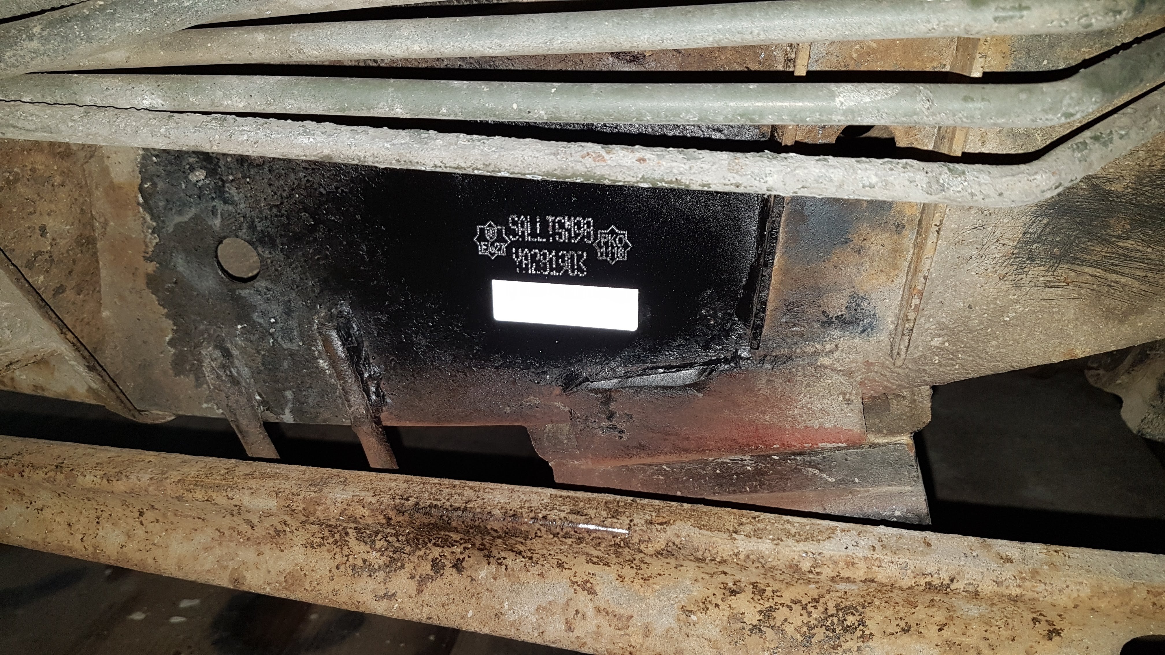

Mam cerstvu skusenost s necitatelnym VIN na rame. Doteraz im to na STK v Bratislave nevadilo ale teraz sa vraj bez 3x foto (pod sklom, pod kapotou a na rame) uz neda. Takze tortura s vyrazenim nahradneho VIN. Postup bol nasledovny:
1. STK platna 2 mesiace do opakovanej - 75€
2. Kontrola originality - 90€
3. Ziadost na pridelenie nahradneho VIN z dovodu necitatelnosti na Ministerstvo dopravy a vystavby SR Namestie slobody BA. (priloha STK+KO nie starsia ako 15 dni!!) - 20€ kolok
4. Po obdrzani suhlasu cca. mesiac, vyrazenie nahradneho VIN v Auto Rotos Racianska ul. BA plus dalsia nutna kontrola originakity tiez tam - 90 + 90€
5. Opakovana kontrola STK kde mi len nafotili VIN a dali nove stitky TK EK - 25€
6. Nahlasenie vyrazenia VIN na policii a zapis do TP - zatial som nebol
Uz len to dobre zakonzervovat aby bol pokoj.

Kamarade, tak v cr koukam ze to je prochazka ruzovou zahradou jak financni tak birokraticka. Tome me to normalne vyjiskri na ram takovou malou masinkou na pockani. Ja bych si to tam radeji dneska dal aspon 5x na vice mist at me nemuze nikdo rict ze se nejedna o jine vozidlo. Neco podobneho jako na slovensku jejich uzasna nalepkova metoda originality. Jen by to bylo v razbe nebo jiskreni.

A to ti nedali na pôvodné miesto . Nechápem

Je to technik od technika. I v Čr si muze umisteni zvolit. Dokonce davaji nahradni razbu na karoserii u ramoveho auta.....to me docela hlava nebere. Ale technik na stk s tim nema potom problem, protoze misto urceni nahradni technologie razby je zapsano ve vtp.

No mne to inam nechceli dat . A tiež to robili v Rotose.
