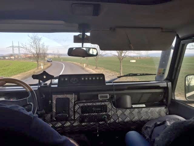

Re: Kterého defa pořídit
I palubka se dá vylepšit. I když u mýho defíka se musela předělat proto, protože jsem chtěl řazení automatu na palubce a taky proto, že původní plechová byla ze zatékání vody shnilá na padrť. Ne každému se líbí hliníkovej pičaplech, ale já neměl jinou volbu. Ale už jsem si zvyknul.

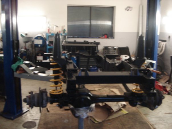

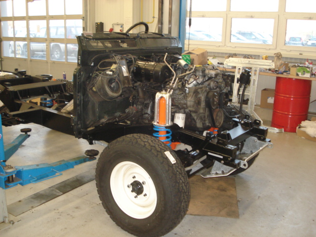

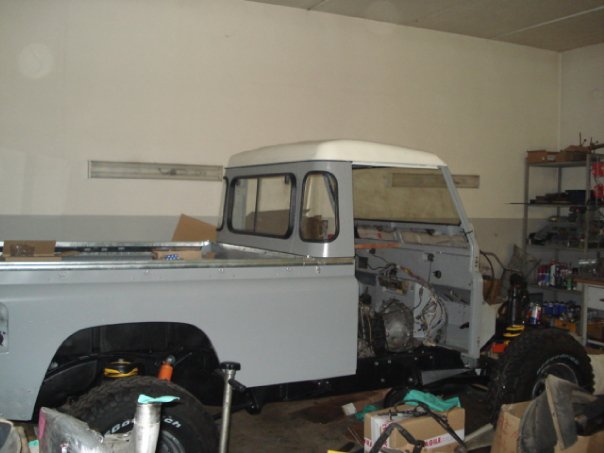

Ty generálky znám, a za 5 let je auto znovu shnilé... Dělali jsme jich už několik, 4 auta do šroubku, další 4 - sundaná karoserie a výměna rámu.
