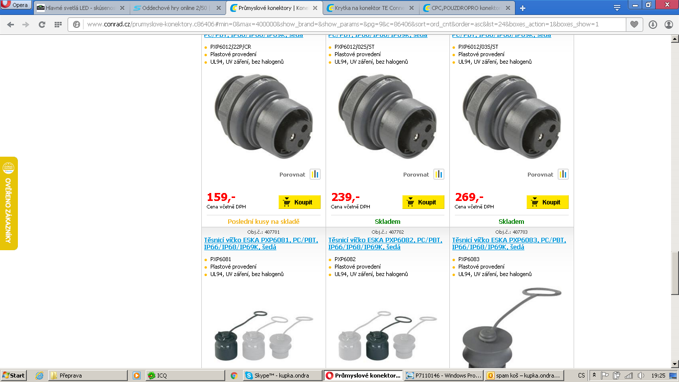

Zkus se podivat tady. něco je tam i s Ip67 či kolik je ta ochrana.
http://www.conrad.cz/prumyslove-konekto ... xes_show=1

Co se týče různých konektorů s IP67 - tedy vodotěsných, tak moje zkušenost je taková, že ta voda se tam stejně dostane a díky vodotěsnosti už nevyteče. Stačí troška kondenzace. Poslední dobou všechny takové konektory na autě ošetřuju bílou vazelínou ve spreji - pěkně dovnitř na kontakty, aby tam neměla kde voda zůstat.
Konektor na karoserii musí mít i velmi dobrou krytku. Jediné co se alespoň trošku osvědčilo jsou konektory na závit - používají je s oblibou vojáci. A když jsou s kovovým tělem, tak i něco vydrží. Akorát to doopravdy není levná věc.
Druhá možnost - konektor na kablíku a průchodka má jednu výhodu - dá se to ve spojeném stavu omotat samovulkanizační páskou a potom už do něj doopravdy neteče. A v případě potřeby rozpojení se páska jednoduše rozřízne nožem. Nevýhodou je její malá mechanická odolnost, což ale nevadí, pokud ten spoj bude mechanicky k něčemu upevněný. A stejně tak bych to řešil u v zimě - nechat koukat konec a ten zaizolovat a upevnit. Výhodou je, že pokud dojde k poškození (třeba větví), tak se kabel dá v rámci možností popotáhnout, konektor vyměnit a jede se dál.

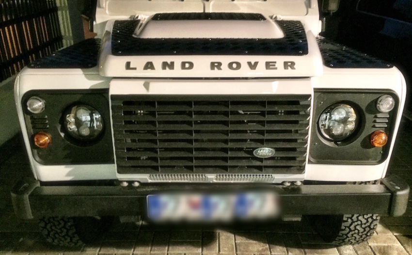

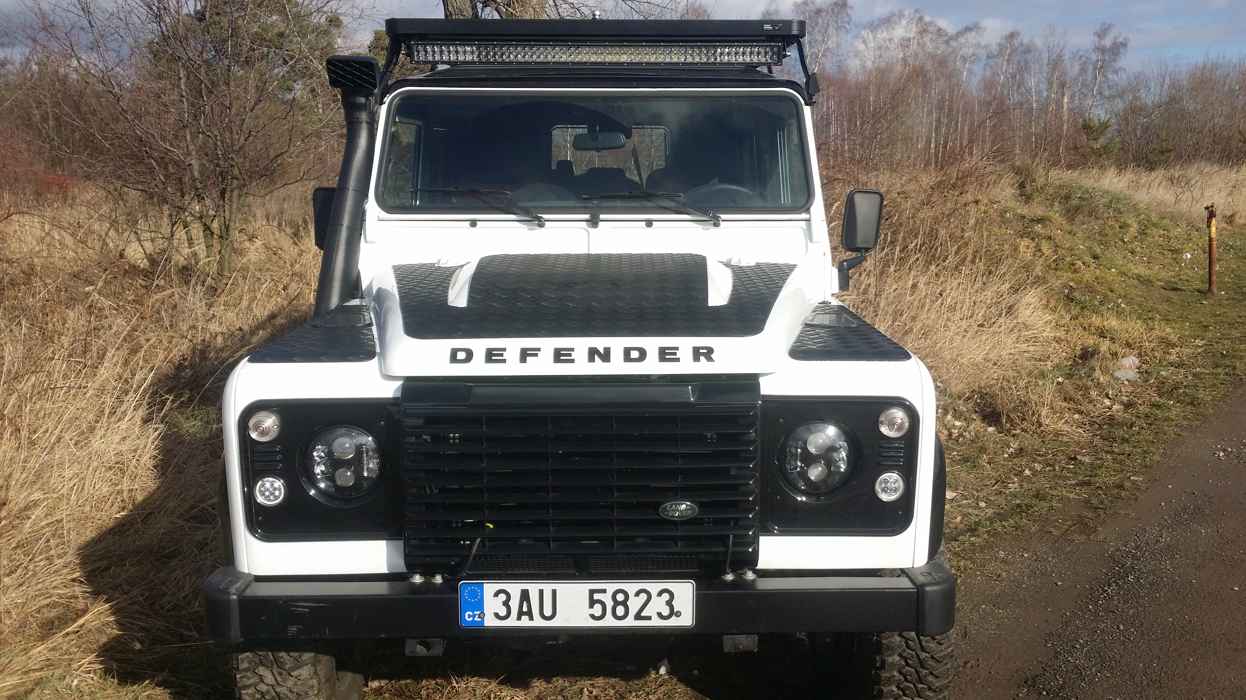

Ja to mam takto
Re: Hlavné svetlá LED - skúsenosti
low píše:Ja to mam takto
Skoro dvojicka a to som tvoje auto ani nevidel .... ale tip na diely mam od teba ... to je fakt. Bar dam az v lete ... este neviem kade cez strechu ... a na zahradke mam stan tak to dam az na leto ...
Ale mal si pravdu svieti to supeeeer.

my jsme s dratama (vsema) vylezli na druhe strane nez je antena z motoru a podel snorchlu vzhuru.
