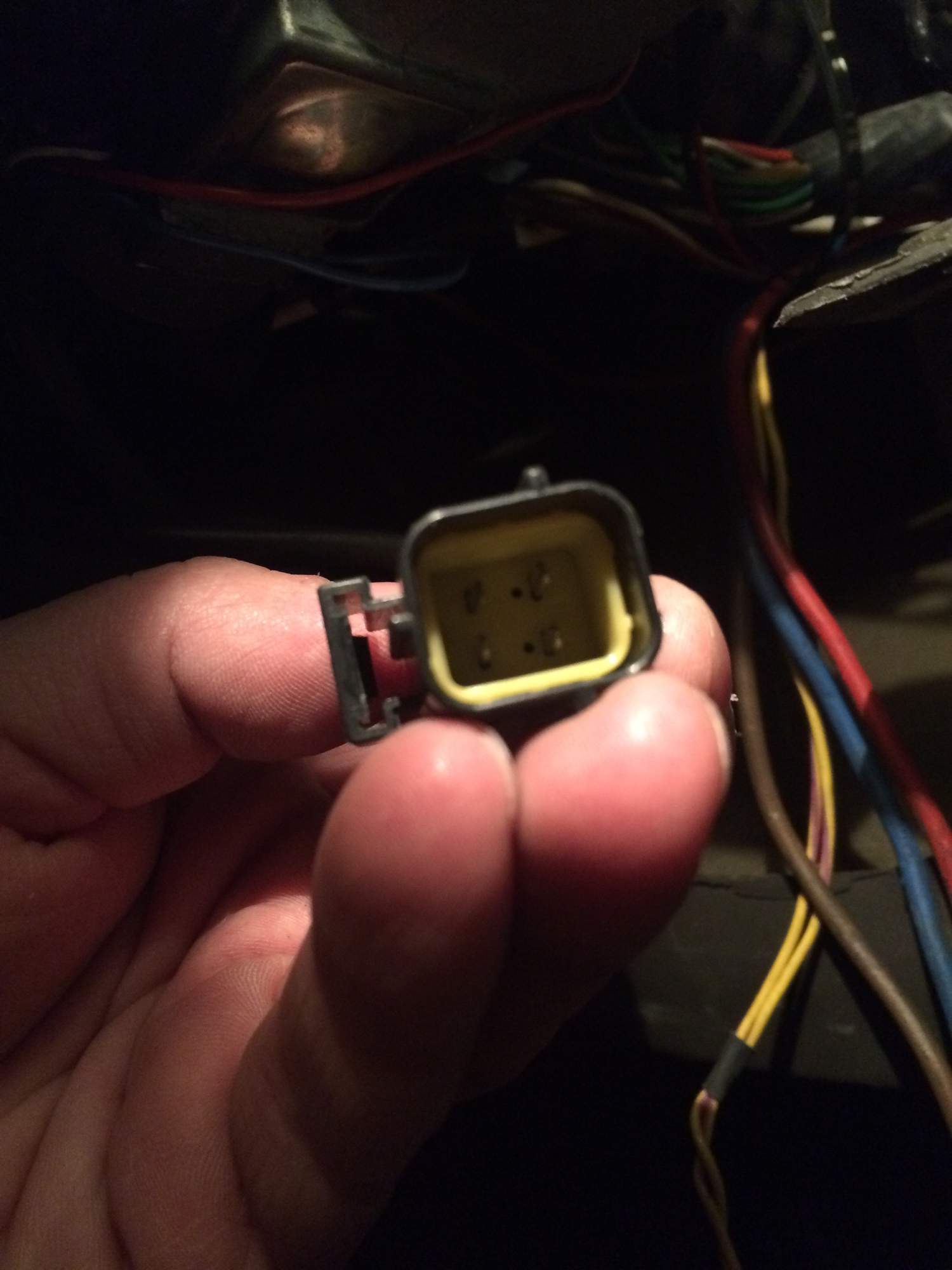

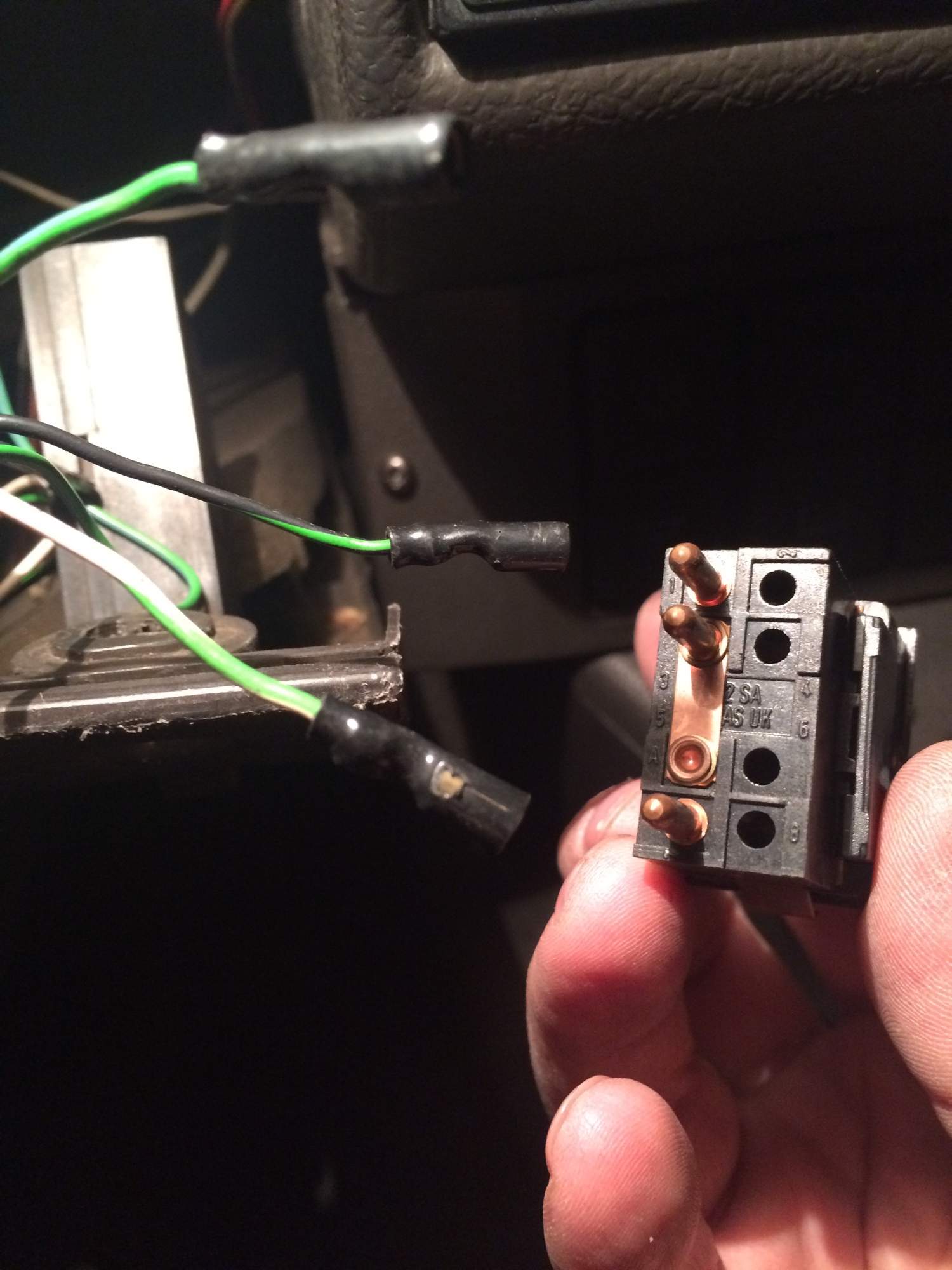

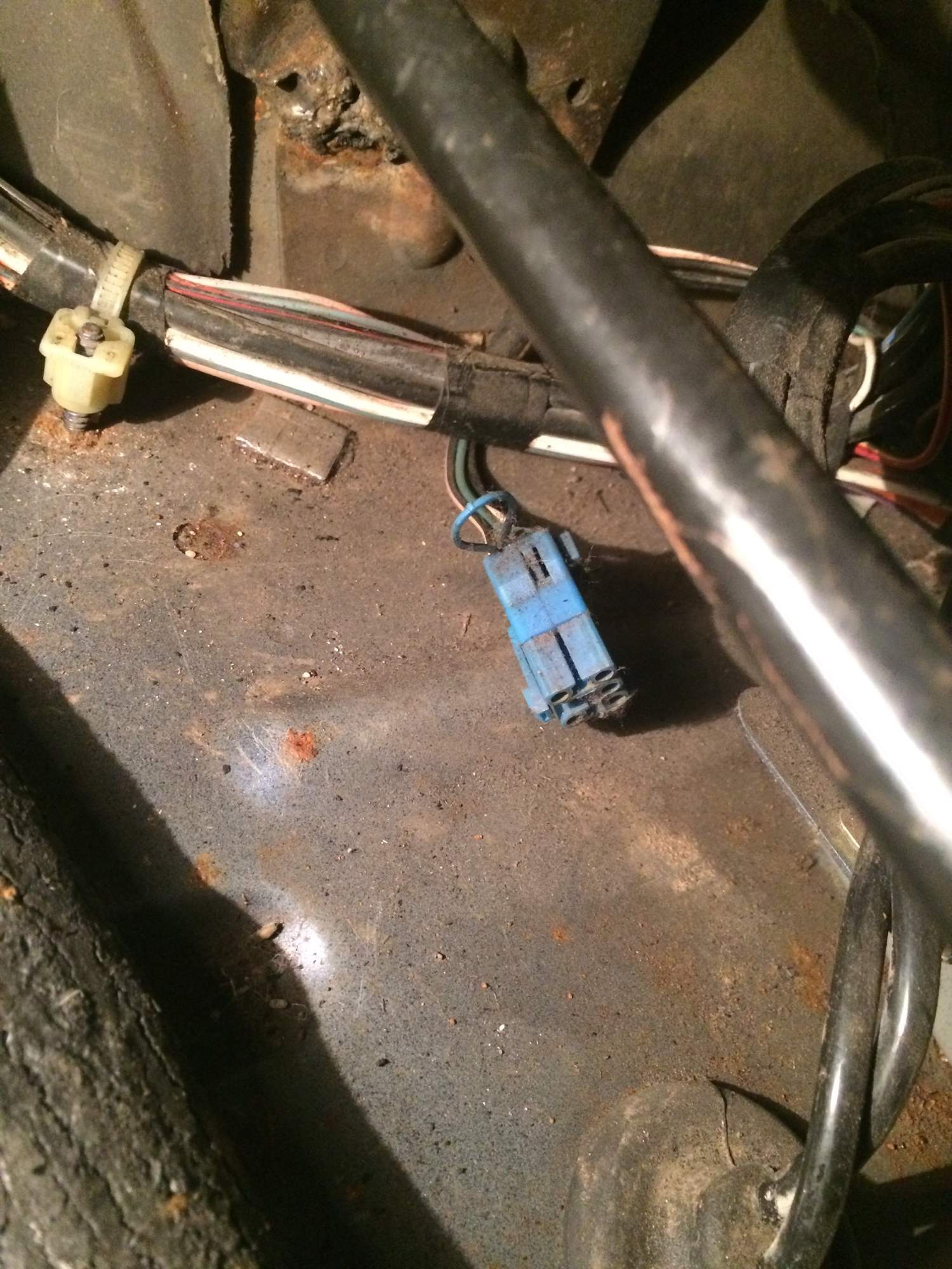

Tak jsem si na večer posvítil na to proč mi nejde ostřik zadního skla a proč nejde stěrač. No odpověď byla pod konektorem. Nevedly k němu žádné kabely, takže jsem rozdělal tu část pod volantem a našel tam několik bezprizorních, které však neodpovídají tomu co jsem hledal, až pak jse mnalezl snad kable které by měly splňovat co hledám, snad, třeba mi někdo poradí.
Viz fotky:
konektor pod sedačkou, nenašel jsem kam by měl přijít, asi příprava na el. sedačky?
volný konektor pod volantem, nenašel jsem kam by měl přijít
tyhle tři kabely jdou nasadit na ten konektor k zadnímu stěrači, nevím jestli jsou to ony, ale hlavně vůbec netuším který dát kam. Poradí někdo?
Re: RRC 200TDI by DDT
#54 Příspěvek od eliott » 10 pro 2015 20:43
Ten modrý je diagnostický konektor ABS

Co se týká toho zadního ostřiku a stěrače, tak jsem zapojení našel. Ale nefunguje. Nic to nedělá, a pojistka C3 je taky ok. tak pátrám dál. kdyby byl zadřený stěrač tak snad aspoň voda by stříkla

Může být i mrtvý čerpadlo, zrovna je musím taky měnit. Stejné symptomy, ale šťáva šla k čerpadlu ostřikování. Máš tam vůbec relé zadních stěračů? je vlevo vedle volantu, poznáš podle barvy kabelů vedoucí od konektoru spínače.
