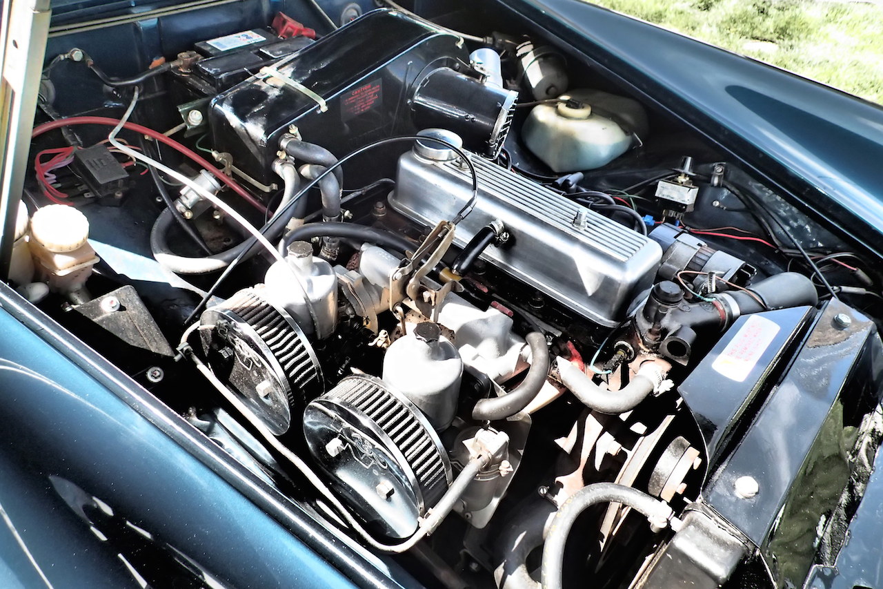

Benjo, tak nejak budet vypadat Tvuj motor az to dorazis:
Všechno je jinak.
