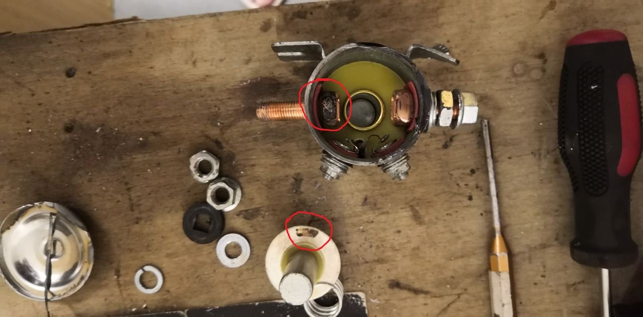

Mate nekdo T-Max dual battery? Nejak se mi nepozdava nabijeni a kdyz jsem meril napeti pred a za solenoidem, je tam rozdil 0,5V. Pred mam 13,8 a na vystupu 13,3, coz je dost malo na nabijeni. avic je to snad jenom rele a ne dioda, zby to zralo. Jestli to muzete nekdo promerit, bylo by to fajn vedet, jestli je to normal nebo ne. Dik

0,5V na silových kontaktech relé je strašně moc. A správně píšeš, že ta druhá baterka by se nedobíjela. Jsi si jistý, že to co měříš je relé a nikoliv nějaká dioda nebo polovodičový prvek?

Tak je to rele, ted jsem ho odmontoval a rozebrat se neda. Odpo si koupim Cyrix od Victronu a kdyz bude fungovat, tak ho kuchnu a mrknu do nej:)

Super, diky. To teda znamena, ze rele je v haji. Vzhledem k chybejicimu stitku to bude neco podobnyho: https://www.ebay.com/itm/DC-12V-200A-No ... Sw5KFbUHWX
Ted jsem tam namontil ten Cyrix a vsechno jede jak ma. Vyzkousel jsem ho obousmerne a funguje. Az se dostanu k flexe, tak to stary rele otevru.

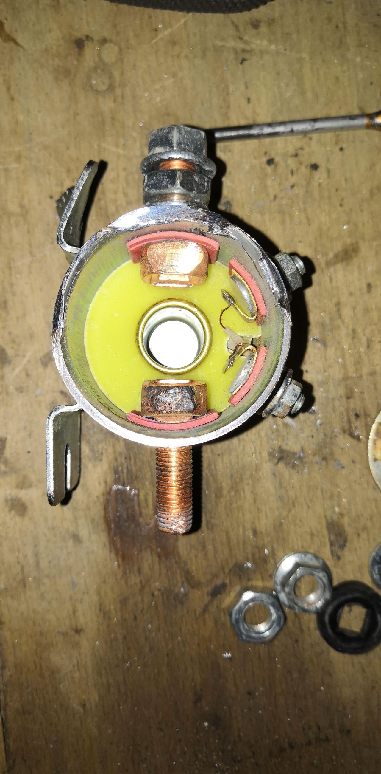

Takze jsem stare rele kuchnul. Jeden kontakt ma na sobe neco specenyho a to samy na protikusu, takze tam byl zrejme spatnej kontakt. Je fakt, ze kdyz bylo sepnuty, tak jsem na nem neudrzel ruku, ale to by melo bejt normalni. Kazdopadne je jasny, ze u T-Maxu tu logiku spinani a rozpinani dela ovladac a ne rele, v nem zadnej obvod neni. Takze ve spojeni se Cyrixem je to idealni. Bud to sepne rele nebo ovladac od T-Maxu :Pohoda:
