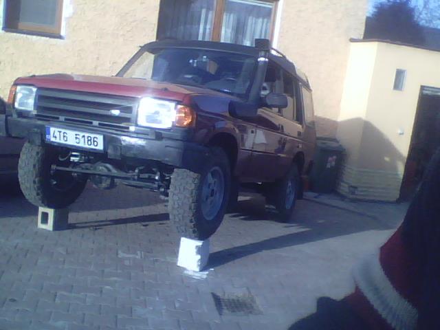

ked pojdes od napravy spat po prednej tyci riadenia, musis na nu narazit....pokial nie, tak sledujes panhardku...v tej chvili by si ale prevodku riadenia uz mal tak, ci tak vidiet. Pokial nie, tak zopakuj postup s tou druhou tycou a k prevodke sa dopracujes... :wink:

VencaZE píše:Tak jsem se taky pustil do převodky řízení, vyrobil jsem si kvůli tomu stahovák páky řízení a zjistil jsem- že šnek i hřídel jsou v tahu, takže přetěsňování se konat nebude :-(
Tak to je škoda, holt disko mělo už něco za sebou... jsem se těšil že budete mít konečně servo, že bude offroadit i paní VZEová a ono prd.... tak bud nová převodka ááá nebo další LR :clap :hand třeba RRC nebo D1 ci Def 90-bo 130 :yes :yes
