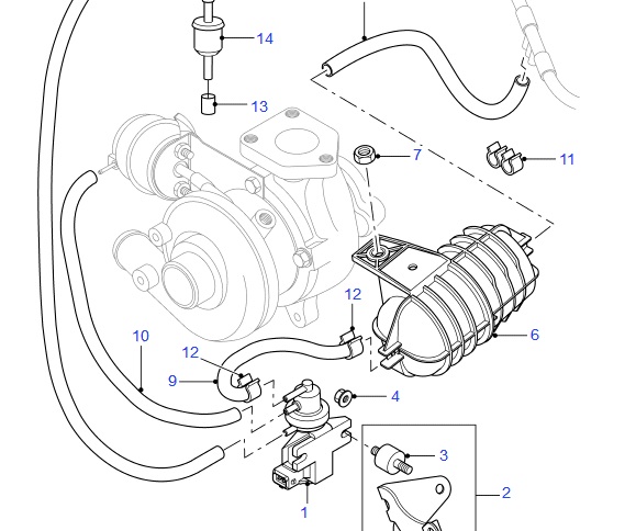

Re: Nouzák Freelander TD4
Ahoj všem,
Může že mi prosím vysvetlit k čemu jaký to plní ucel?Dnes to na mě vypadlo z motoru ---- číslo 6,někdo to nejspíš obešel.
Má to nějaký vliv když to tam není?Nebo mám napojit zpět do systému
Jinak problém snouzakem nejspíš vyřešen,díky příspěvků výše,ale teď mě zaráží toto
Zásobník podtlaku.Tahá si z toho ventil EGRu a turba.
Zapojený by to mělo být určitě,může to být jeden z důvodů proč Ti to pořád hapruje.
