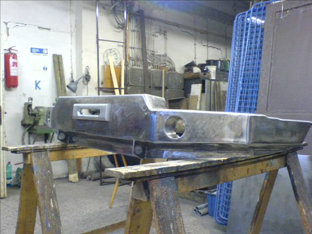

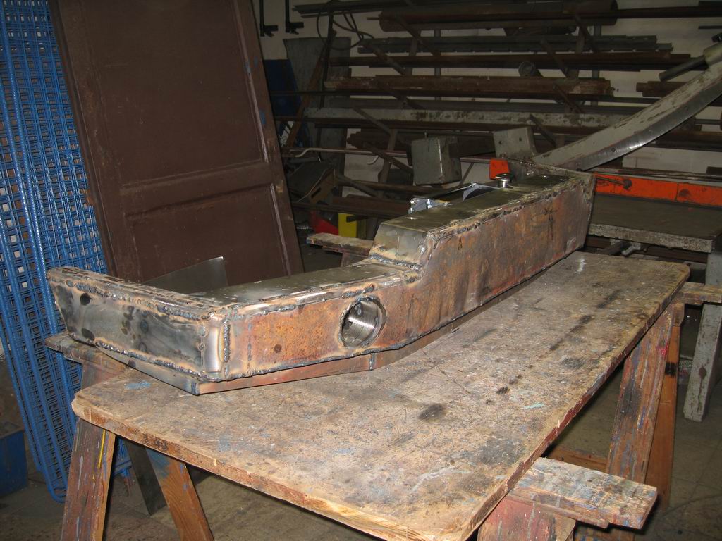

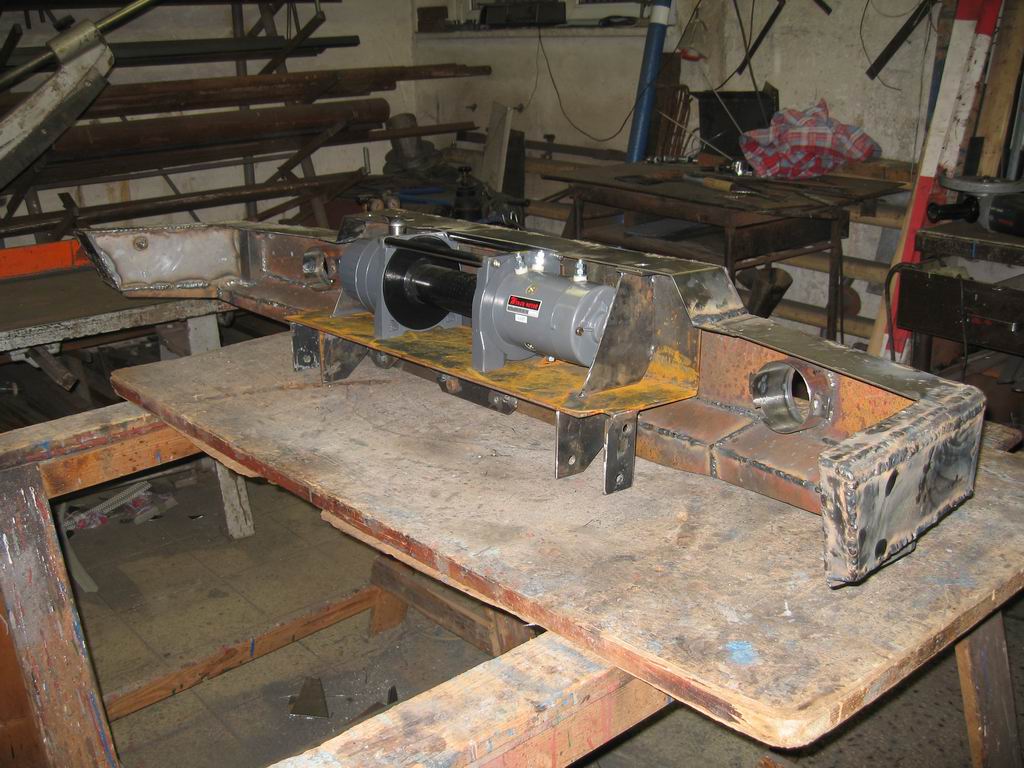

Stavros
Příspěvky: 2627
#48 Příspěvek od Stavros » 05 úno 2008 08:17
presne tak, tohle je predni, tohle je faze lesteni pred komaxitem:
karel
Příspěvky: 1806
Bydliště: kousek od Přerova
#49 Příspěvek od karel » 05 úno 2008 08:20
Karle ty malá oka dole na nárazníky slouží k čemu :?: Pokud to jsou vázací místa pro šekl, příjdou mi slabá :!:
Stavros
Příspěvky: 2627
#50 Příspěvek od Stavros » 05 úno 2008 08:24
jsou to oka na lano, aby bylo kam prichytit a nehoupalo se. Na tahani mam normalni original oko, chyceny k ramu, tak jak bylo.

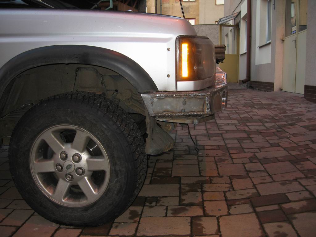

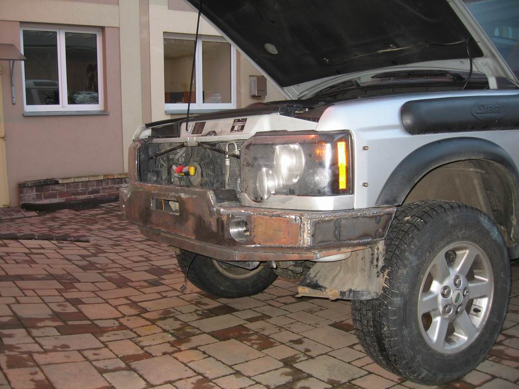

Stavros
Příspěvky: 2627
#55 Příspěvek od Stavros » 06 úno 2008 08:38
je to takovy samodomo, proste jsme to vymysleli pri vyrobe, nahore ten zub bude kryt navijak, aby na tej neprselo. Jinak ja to nedelam sam, muj tchan ma zamecnu a ten kluk j esikovnej, tak mi na tom dela, ja spis jako brousim a tak. On to ma proste v ruce, ja jak delam v tom kanclu, tak mi holt vsechno trva dyl.
najezdak:

#56 Příspěvek od karel » 06 úno 2008 09:42
Už se rýsuje Satvrosi a myslím, že i kdyby na něj trochu pršelo, tak mu to neuškodí, při brodění ho stejně vymácháš a v horších sračkách :wink:

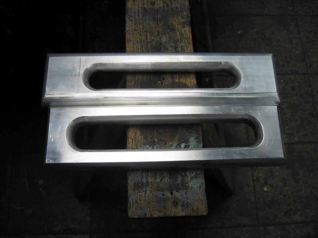

Stavros
Příspěvky: 2627
#58 Příspěvek od Stavros » 06 úno 2008 09:54
ten naraznik je udelanej sundavaci i bez navijaku, ten drzak je uz v zinku:

drzak
