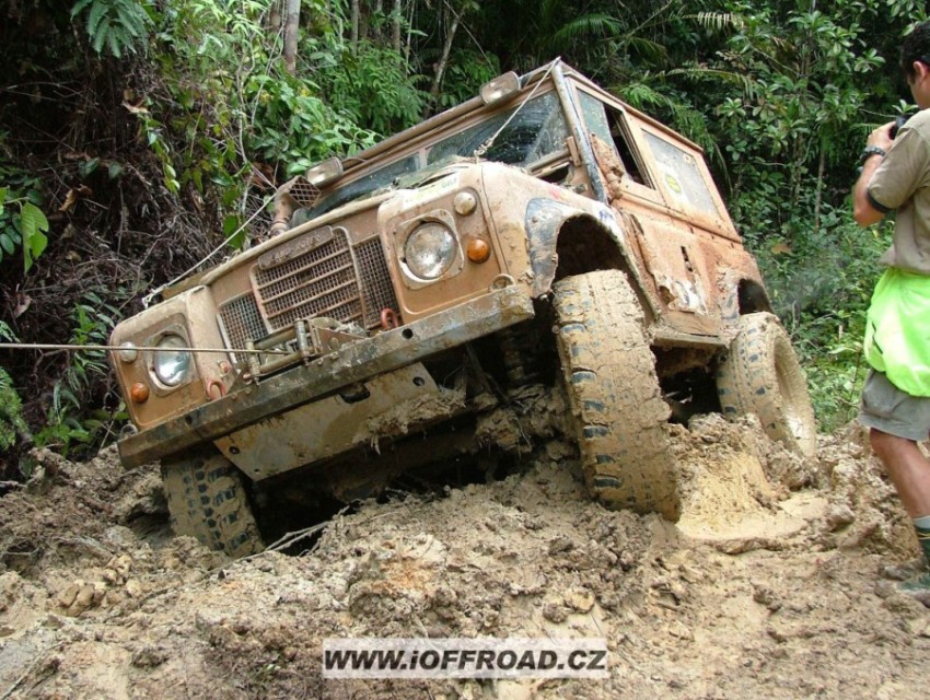

tohle je moc pěkný a hlavně funkční :ty jeden...:
