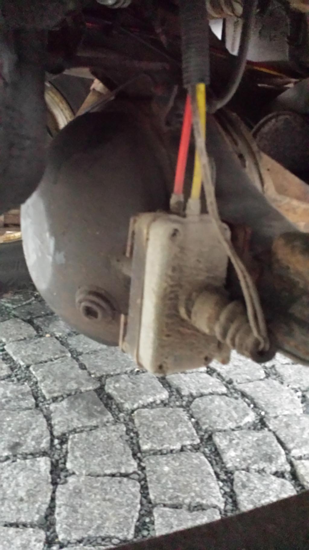

v mezičase se zeptám jestli náhodou netušíte co je to zač? :

To je uzávěra diferáku, podle mne Offrotec. Přídavka podle mne bude pasovat z Defendera bez úprav, akorát bude potřeba trochu upravit táhla řazení.

Děkuju. To mám na autě který rozebírám, tak snad to funguje. Přitah jsem ho na podvalu nepojízdný ...
Aspoň vím na jakej typ koukat na předek ať je to vše na podtlak ...
