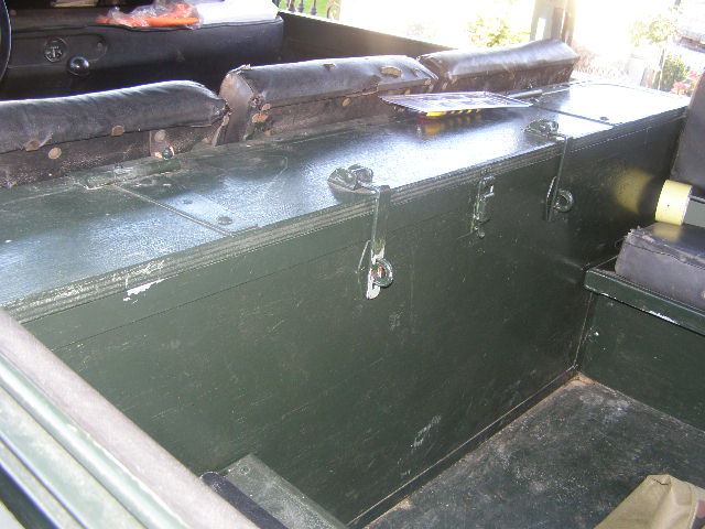

Taťino niečo hlada a ja to mam skovane vo vrecku :lol:
Otazka - je ta bedna dorobena alebo to bola sučasť neakej vybavy ??

Určitě nic standardního, ale vypadá to jako dobrý (a hlavně solidně provedený) nápad.

Trezor na dva visací zámky do plachťáka. To se hodí ..... :grin:

Je to fakt slušne spracovane ,ako z vyroby. Dokonca zadne sedadla su neni nijako upravovane -tiež su ako original . Pofotim detaily spracovania .

Origo bedna to neni, ale řekl bych, že je to z doby vojenský kariéry. Měl jsem pár defíků přímo z UK armády a některý měly podobný bedny z překližky na nářadí, řetězy, zvedák atd.. Vojáci maj svoje dílny, kde si techniku různě zvelebujou 8)

Ty zadní lavice jsou kratší, takže když se to dobře změří, dá se to asi takhle napasovat. Švýcarské vojenské LR měly třeba před levou zadní lavicí (tj. mezi předním koncem lavice a přepážkou za předními sedadly) držák na kanystr, takže místa je tam docela dost.
Každopádně u plachťáka velmi šikovný nápad, něco zamykacího se hodí.

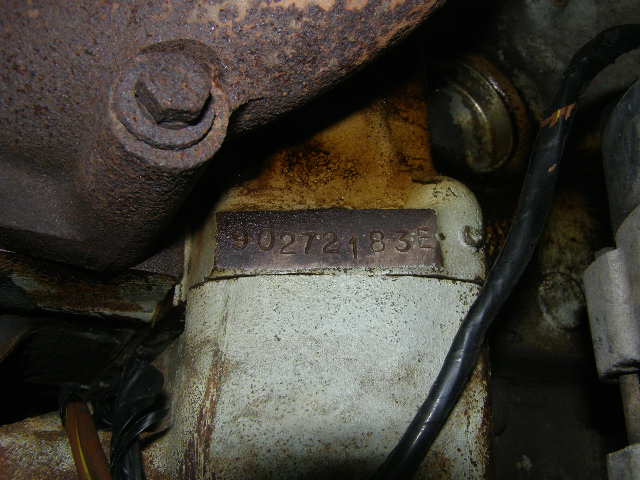

juango
Příspěvky: 67
Registrován: 24 čer 2014 06:34
auto: light,serie,def110
Bydliště: OSTRAVA
Re: Muj hadraplan
#50 Příspěvek od juango » 14 pro 2014 07:24
Zdravím,

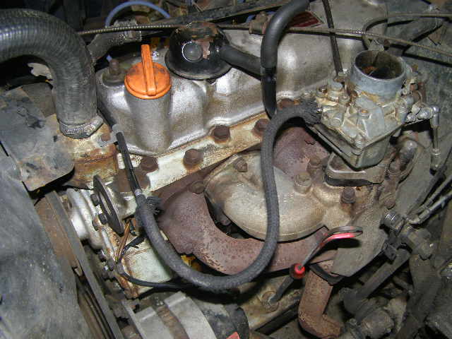

jaký je to rok výroby, mám totiž velice podobné výrobní číslo. Mohlo by být foto motoru a jeho provedení? Zajímá mě totiž od kdy začali montovat motory s oranžovým plastovým víčkem na nalévání oleje.
Díky Pavel

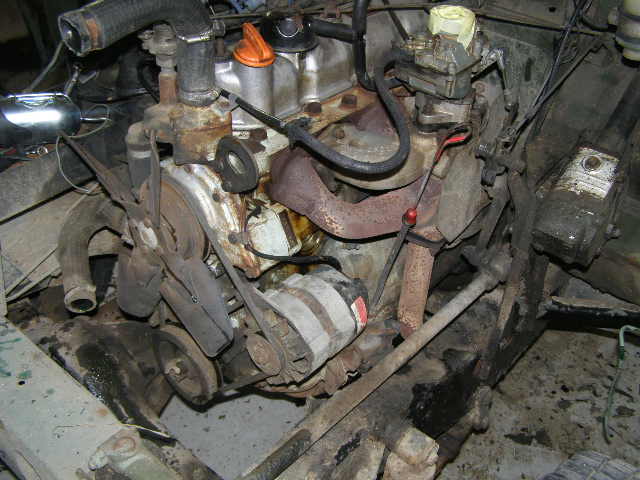

patrik
Příspěvky: 2623
Bydliště: slovensky grob
Re: Muj hadraplan
#51 Příspěvek od patrik » 10 led 2015 21:08
juango píše:Zdravím,
Díky Pavel
Ahoj - foto motoru budu zajtra dnes som začal rozoberať.

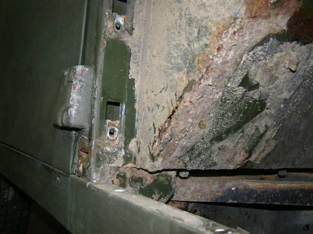

patrik
Příspěvky: 2623
Re: Muj hadraplan
#52 Příspěvek od patrik » 10 led 2015 21:18

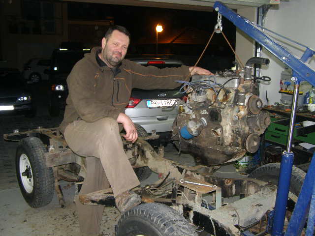

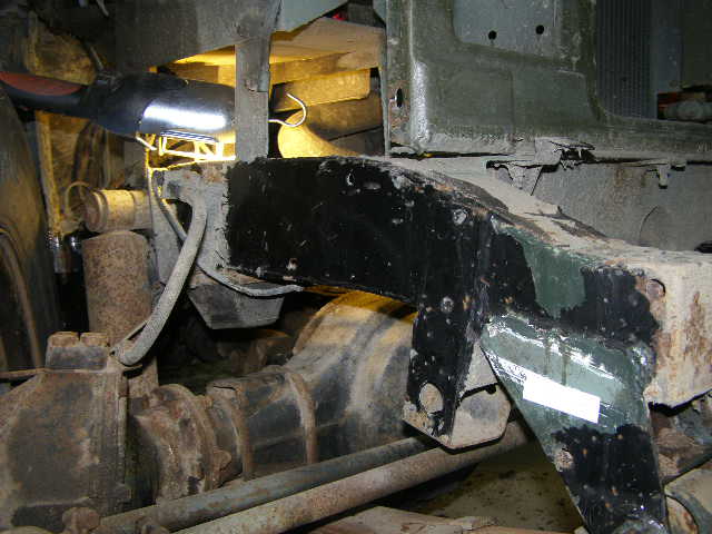

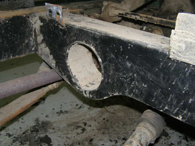

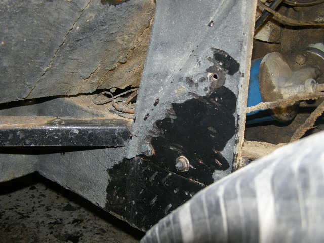

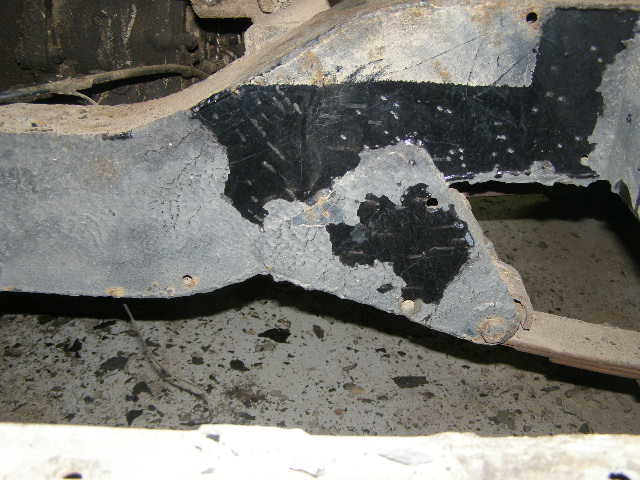

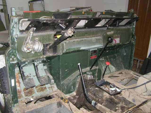

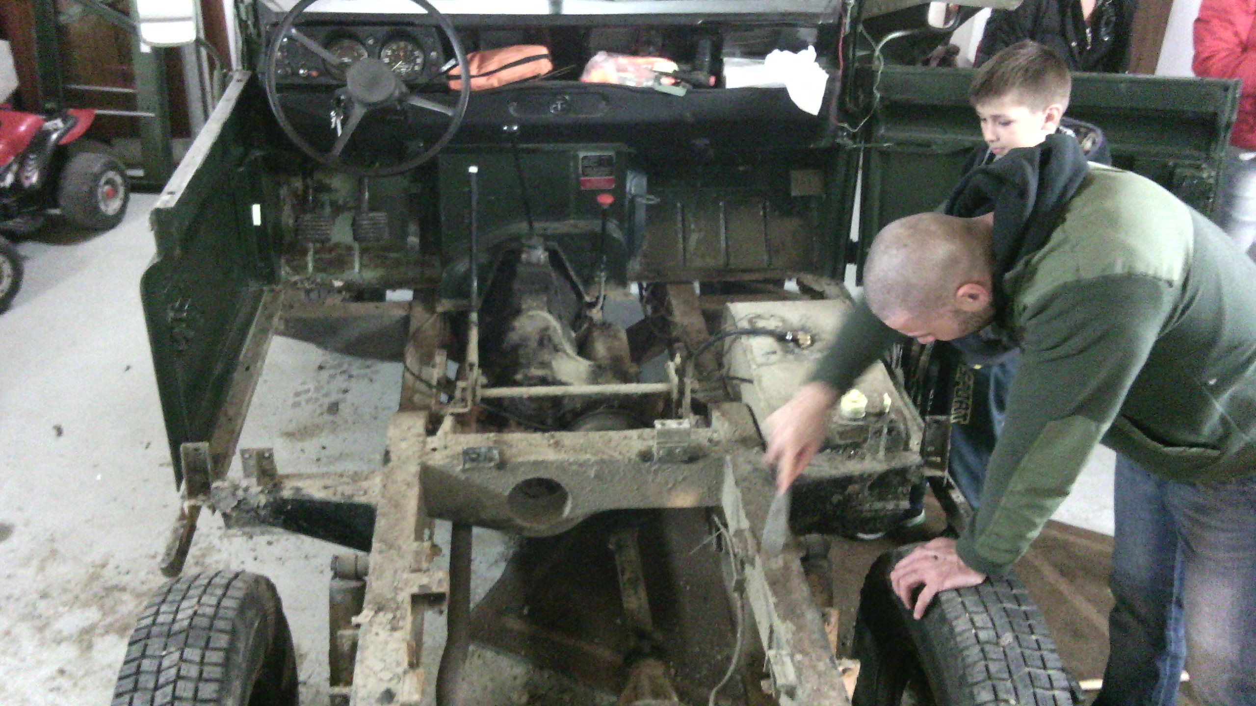

Demolične foto. Všetko išlo povoliť docela v pohode . Ked bol Hadraplan novy tak ho cely odspodu poriadne vystriekaly gumoasvaltom - možno by to bolo uplne v pohode keby po nastreku odstranily ten gumoasvalt zo spodnych odvetracacich otvorov v rame . Toto neurobily a a spodna časť ramu je v zadu jemne prehrdzavena lebo tam stala asi voda . Uvidime neskor po pieskovani. Zajtra pokračujem predkom .

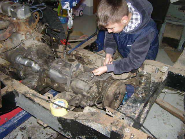

patrik
Příspěvky: 2623
Re: Muj hadraplan
#53 Příspěvek od patrik » 11 led 2015 19:54

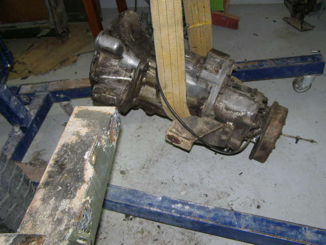

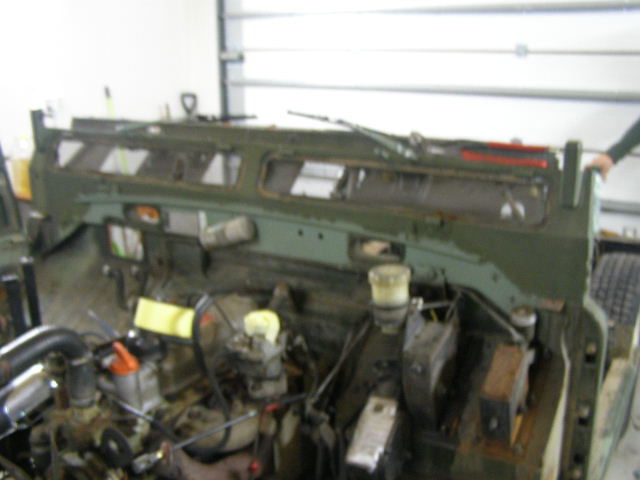

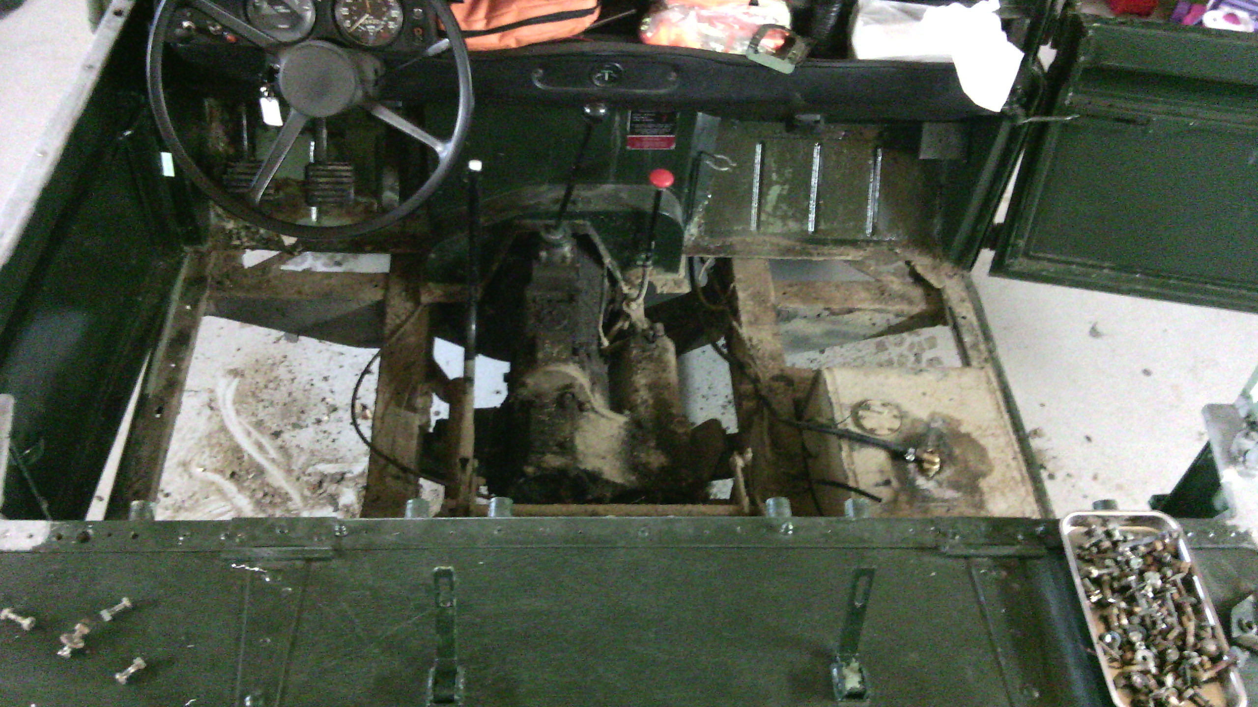

Dnešnne pokračovanie --- kto to ale posklada :?

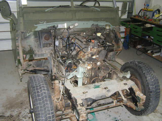

patrik
Příspěvky: 2623
Re: Muj hadraplan

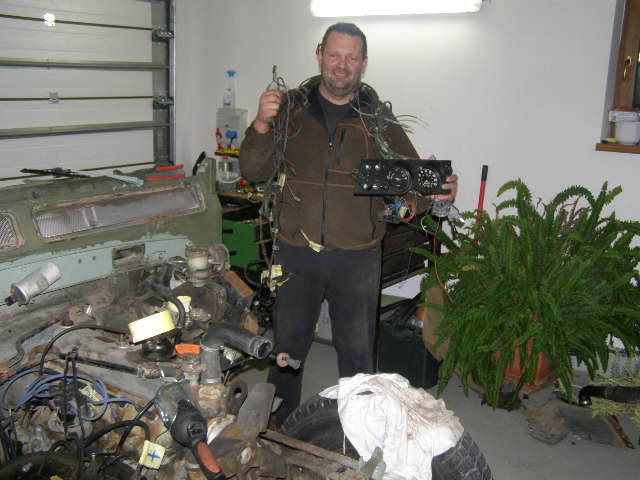

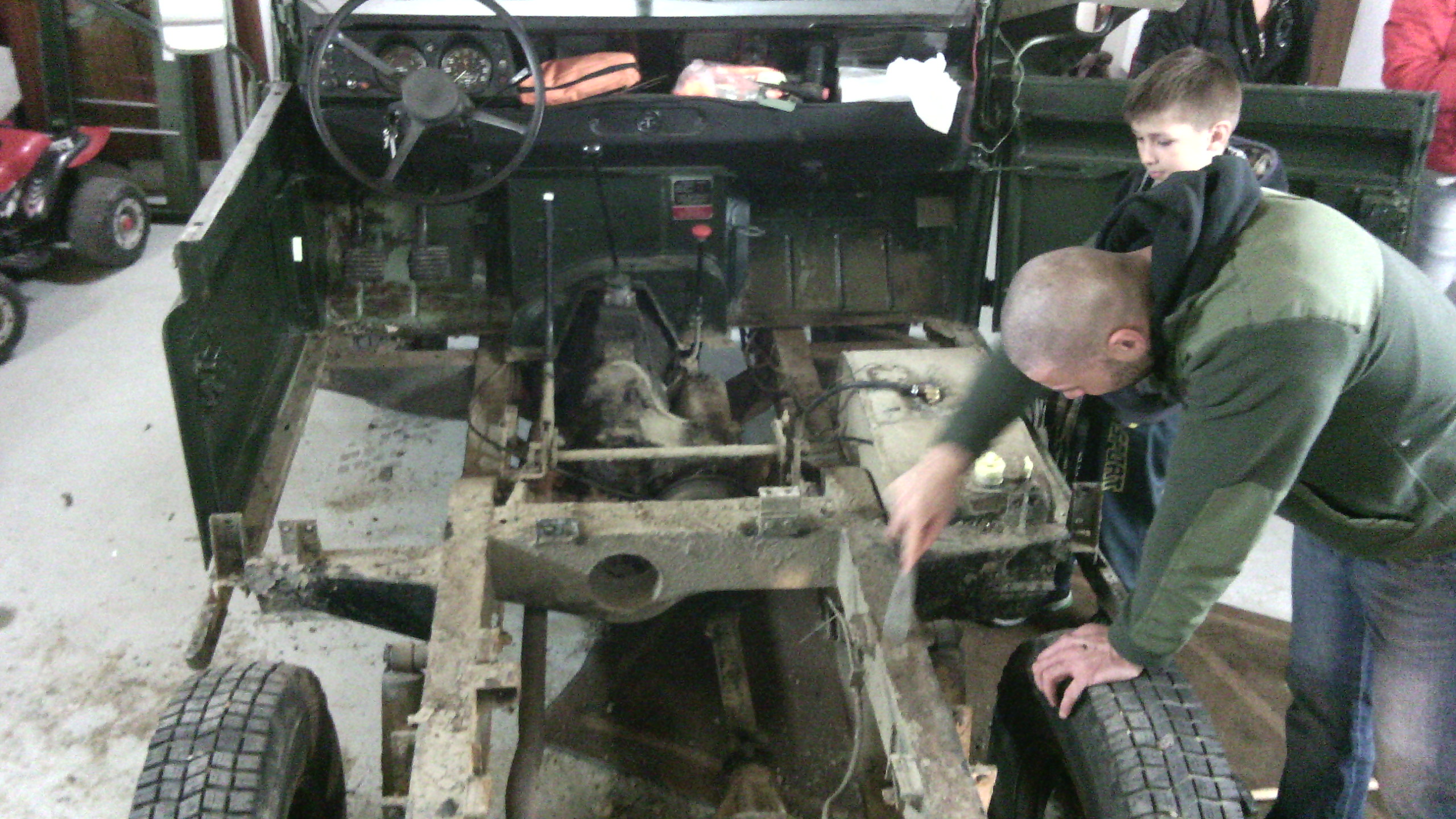

#54 Příspěvek od patrik » 11 led 2015 19:56
Dalšie
patrik
Příspěvky: 2623
Re: Muj hadraplan
#55 Příspěvek od patrik » 11 led 2015 19:59

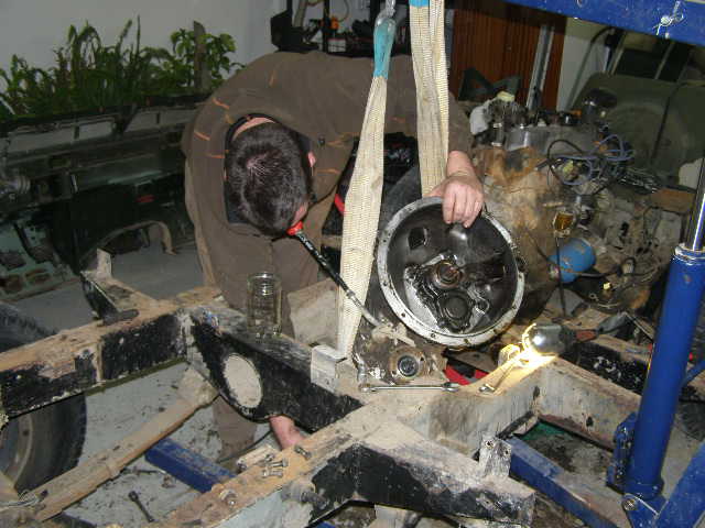

dnešne posledne

juango píše: Zajímá mě totiž od kdy začali montovat motory s oranžovým plastovým víčkem na nalévání oleje.
to viecko vyzera ako z rover V8.

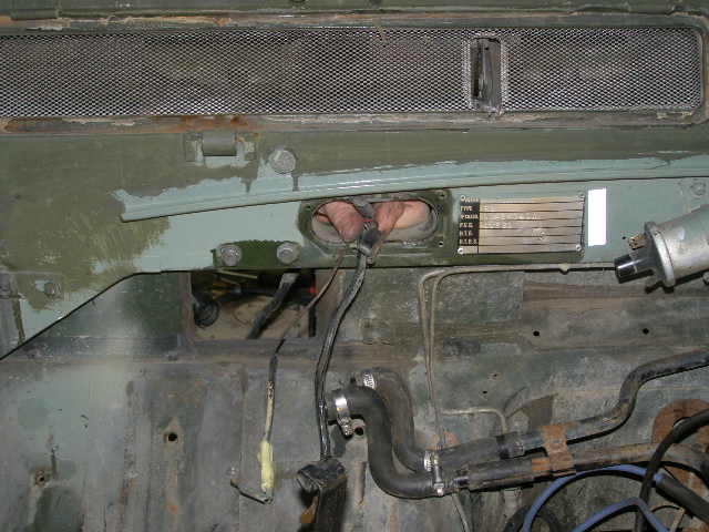

patrik
Příspěvky: 2623
Re: Muj hadraplan
#58 Příspěvek od patrik » 15 led 2015 22:14
Kto toto zapoji naspeť to fakt neviem . :grin: :grin:

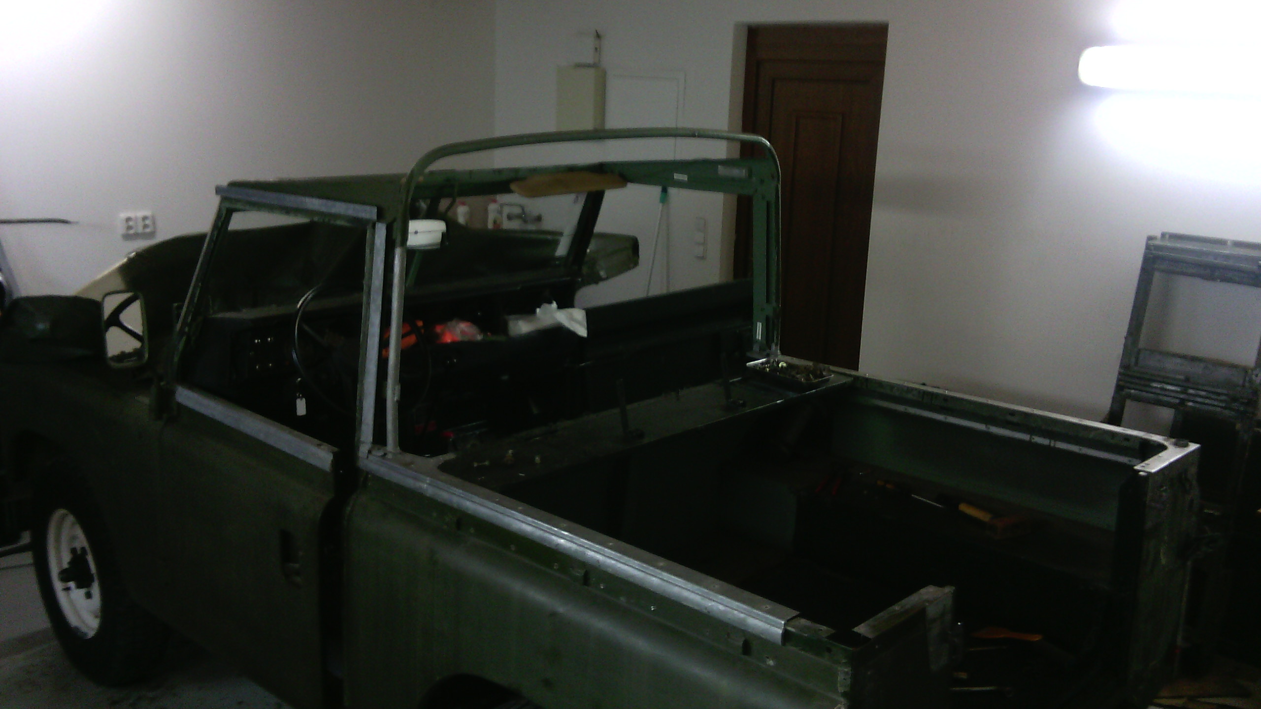

Zase som trochu pokrocil .
