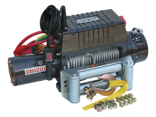

Val píše: 31 pro 2018 17:53 Caute. Mam otazku ohladne navijaku. Kupil som D3 s ARB naraznikom na ktorom je z vrchu navijak DB12000i. Vraj sa nezmesti do narazniku. Mam to skusit? Pripadne co je potrebne na skrytu montaz? Ide mi o to ci je tento navijak na to vhodny. ARB naraznik chcem dat dolu, predat a dat tam origo, idealne s navijakom vo vnutri. Dakujem.

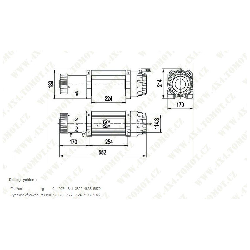

pokud jde z něj sundat ta krabice se solenoidy, tak se ti pod nárazník skrytě vejde. Mám tam Escape Evo 12500lb IP68 viz rozměry na obrázku

ten tvůj je bez krabice menší

Jestli je to takovyto integrovany, tak jednoznacne zahodit tu krabici a presunout solenoidy nekam do motorovyho prostoru jak uz psali kluci.

Je to presne ten ako je tu v prispevku nadomnou. Cize skusim ci ide dat dolu krabica a uvidim. Potom predpokladam teda ze to vleze do origo narazniku do toho drziaku co robi Milos M. Ak to spravne chapem. Pekneho Silvestra vsetkym :party

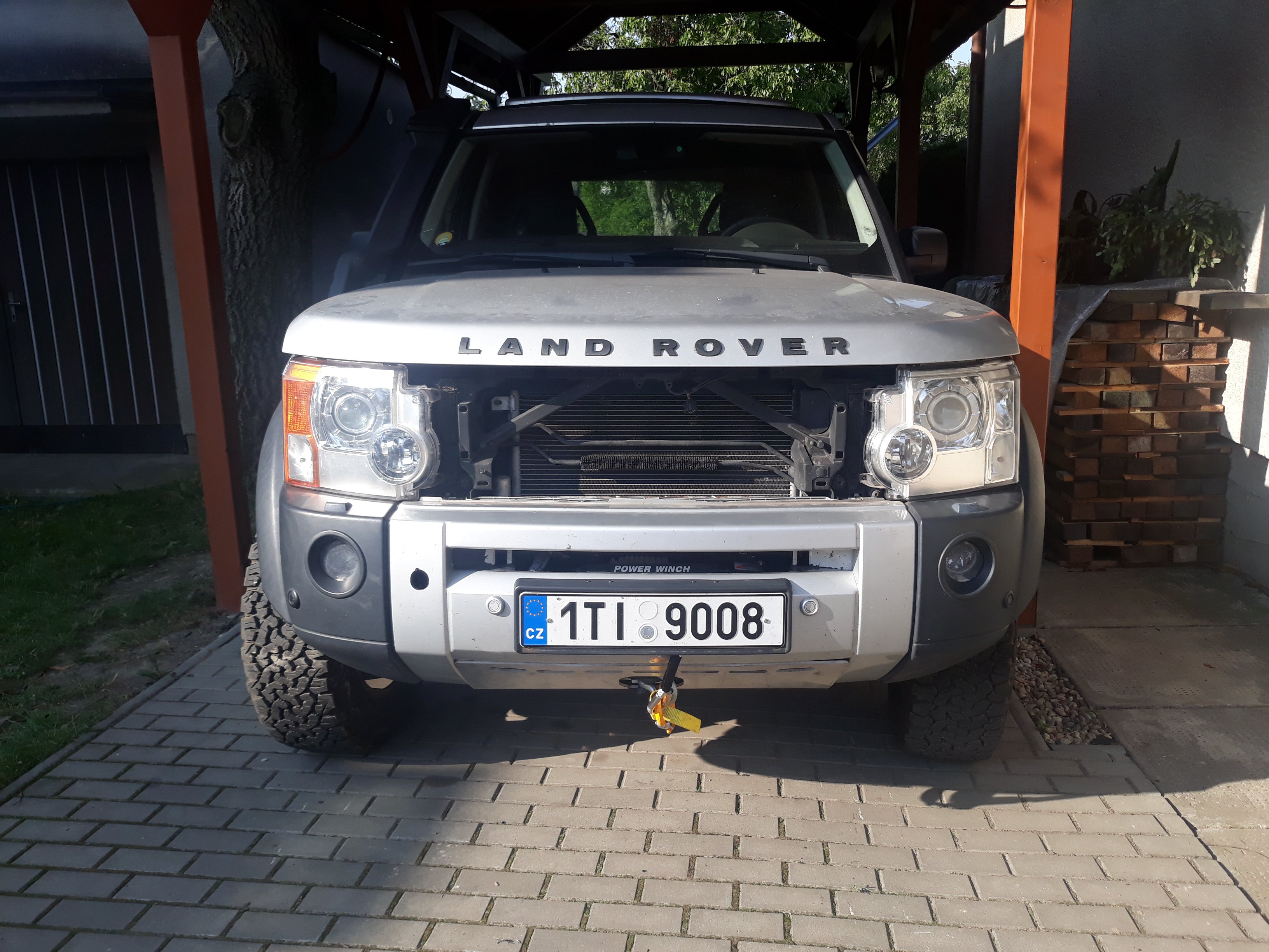

Miky_CZ píše: 01 led 2019 12:33 Ja vul to nevyfotil ale solenoidy se mi vesly vedle navijaku a tim kulatym otvorem muzu pripojit ovladani.20180730_081247.jpg

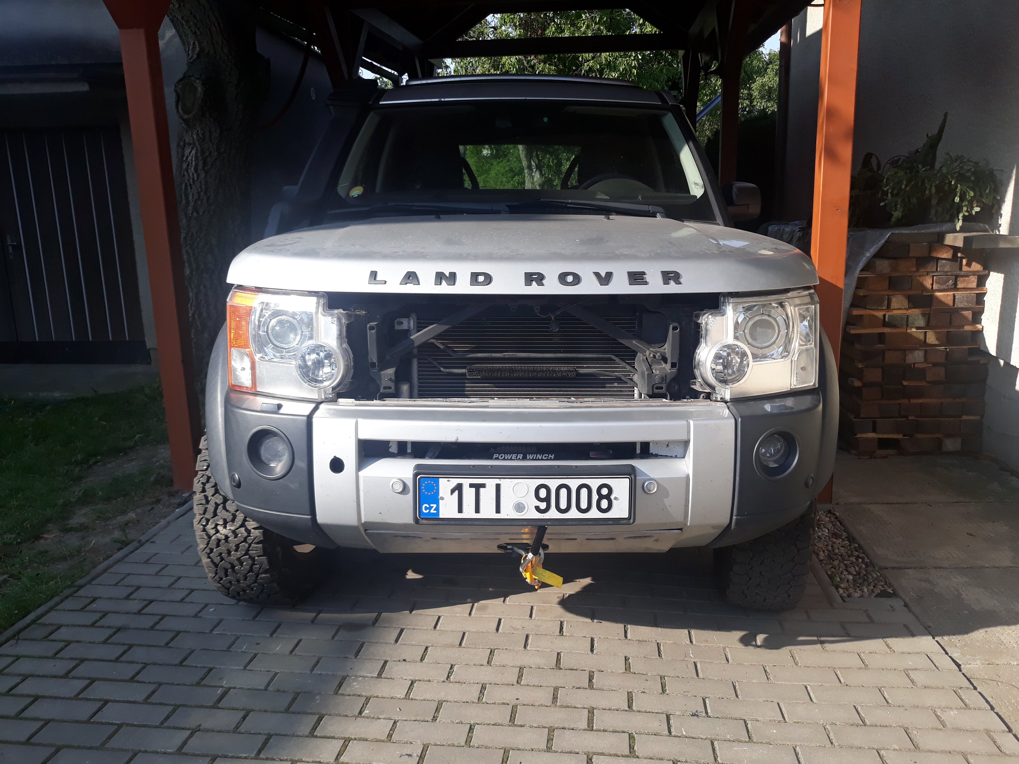

Tak postupne ziskavam info, dakujem vsetkym za odpovede.Tiez ma to napadlo, ze jedine miesto kde by ta krabica vosla, je pod naraznikom. Do motoroveho priestoru fakt nie je kam. Este ma napadlo, vystuha narazniku sa tam dava, alebo sa da prec. Pretoze momentalne ju tam v tom ARB narazniku myslim nemam.
xxx
auto: byla D3, teď D4
Bydliště: Severní Morava
Re: Navijáky pro Discovery 3
#49 Příspěvek od xxx » 01 led 2019 14:03
výztuha je pryč. místo ní je namontovaná plotna pro naviják

Konecne sa mi podarilo zmensit fotku.
xxx
#51 Příspěvek od xxx » 01 led 2019 17:30
toto snad bývalý majitel nemohl myslet vážně :D :D Chápu, že to chceš předělat.
Normálně se navijáky strkají do ARB, které je na to uzpůsobené
Val
Příspěvky: 190
Registrován: 24 čer 2011 13:52
auto: D3 V8, exD1, exD2
#52 Příspěvek od Val » 01 led 2019 17:55
xxx píše: 01 led 2019 17:30 toto snad bývalý majitel nemohl myslet vážně :D :D Chápu, že to chceš předělat.
Byvaly majitel bol velmi seriozny, akurat ze mu tvrdili tí co mu to montovali, ze sa to tam nezmestí a on tomu veril. Proste to mi povedal. A nebol to typ, ktory by sa v tom vrtal, ako ja :rock . Proste chcel silny navijak s nylonovym lanom a dialkovym ovladacom a oni mu ho tam dali. Ani neviem kde to kupoval.
Mne to samozrejme hned udrelo do oci, ale navijak som zatial nemal, takze preto zbieram info.
victom
Příspěvky: 539
tel.: 00421905467739
auto: Defender puma 110 SW
Bydliště: Slovensko
#53 Příspěvek od victom » 01 led 2019 19:30

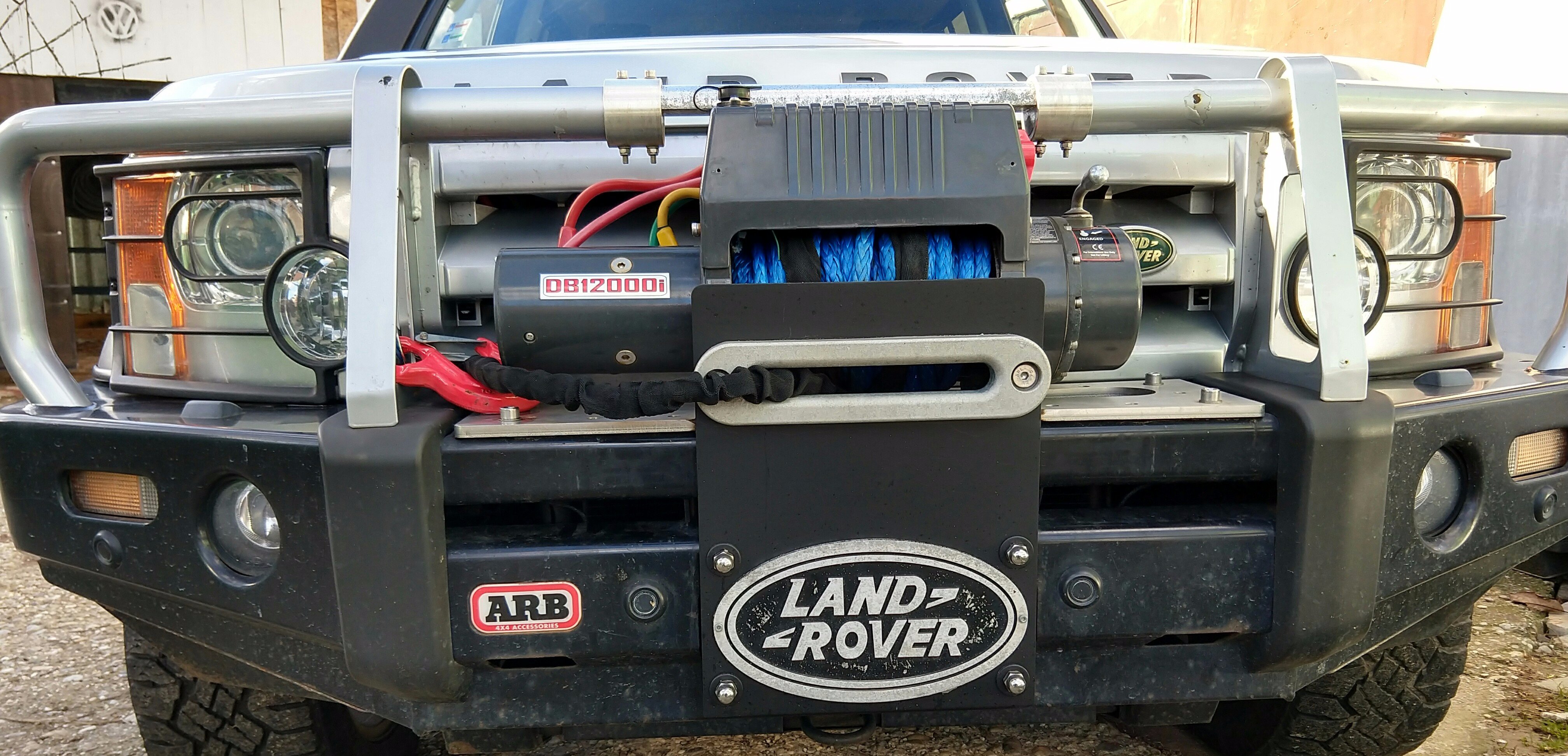

Val píše: 01 led 2019 17:21 Konecne sa mi podarilo zmensit fotku.IMG_20190101_171808.jpg
"Proti gustu ziaden diškutát"
Každopádne su tym navijákom trochu chranene chladiče v pripade stretu zo zverou, a podobnou háveďou.
#54 Příspěvek od MadTom » 01 led 2019 19:41
Já jsem si vždy myslel, že lano by mělo jí co nejvíce v ose rámu auta, repsketive něčeho pevného na autě, aby se to nemělo celé snahu páčit, když naviják doopravdy zabere. A tady to vypadá, jako docela slušná páka. Takže naviják dovnitř určitě ano. A pokud to ještě nemáš, tak doplnit do silového přívodu výkonový spínač (mechanický nebo elektrický), aby naviják nebyl pod elektrikou trvale na straně jedné, ale hlavně při nějakém ťukanci to neskončilo tvrdým zkratem mezi napájení navijáku a kostrou auta.
Acon
Příspěvky: 4972
tel.: 00421910600711
auto: DII TD5 1999
Bydliště: Nitra SK
#55 Příspěvek od Acon » 01 led 2019 20:03
ARB mám tiež a vrch toho nárazníku je dosť slabý na to aby sa na to mohol namontovať navijak. Dosť by ma zaujímalo ako to zbastlili. Navijak mam samozrejme v nárazníku. Foto sem neviem dať. Mám ho v telefóne a fórum píše, že je veľké
ondra D3
Příspěvky: 155
Registrován: 05 led 2014 11:57
tel.: 73904889dva
auto: Pořád něco jinýho
Bydliště: Jedomělice
#56 Příspěvek od ondra D3 » 01 led 2019 20:15
Tak já si plotnu vyráběl sám,a původní výztuhu jsem na ni narouboval.😎
Naposledy upravil(a) ondra D3 dne 01 led 2019 20:19, celkem upraveno 1 x.

Val
Příspěvky: 190
#59 Příspěvek od Val » 01 led 2019 20:20
Acon píše: 01 led 2019 20:03 ARB mám tiež a vrch toho nárazníku je dosť slabý na to aby sa na to mohol namontovať navijak. Dosť by ma zaujímalo ako to zbastlili. Navijak mam samozrejme v nárazníku. Foto sem neviem dať. Mám ho v telefóne a fórum píše, že je veľké
Pod navijakom je nerezova platna, ktora je zvarana s platnou cez ktoru vychadza lano. Platna je prisrobovana o naraznik. Plus o diery kde ma byt navijak. Je to na fotke aj vidno. No ja skusim len tak pre zaujimavost zistit aky umelec to tam dal :muscle .Ale vlastne je to jedno, pretoze to pojde asi cele dole. Teda navijak urcite a naraznik uvidim ako sa to vyvinie :Pohoda:
Inak detom sa to velmi paci :hug
xxx
#60 Příspěvek od xxx » 01 led 2019 20:24
zbastlili to šílěně, naviják je prošroubovaný s nárazníkem skrz tu 5-6mm desku, ale co mě udivuje, že kvůli tomu ještě zničili a vyřízli tu horní trubku. Ten nárazník bude vypadat blbě i bez navijáku :D
a jak píše Madtom, též by mě zajímalo, jak se to bude chovat, když to bude vytahovat 3t z bahna
