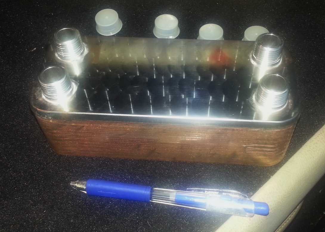

PS: jinak vymenicek uz je a montuje se.
Re: systém na "ohřev" teplé vody pro expediční auta
Tak na tenhle výměník potřebuješ regulaci - já mám slabší a i tak je to moc horký. Takže ho nezapojuj do serie chladícího systému, ale udělej si odbočky a buď tam dej trojcestnej ventil a nebo něco čím přiškrtíš průtok. teď vymejšlím tam vsadit nějakej ventil topení z nějakého osobáku s 1zonovým topením. Abych to mohl regulovat z auta. a vydrželo to můj styl ježdění v terénu :-D
