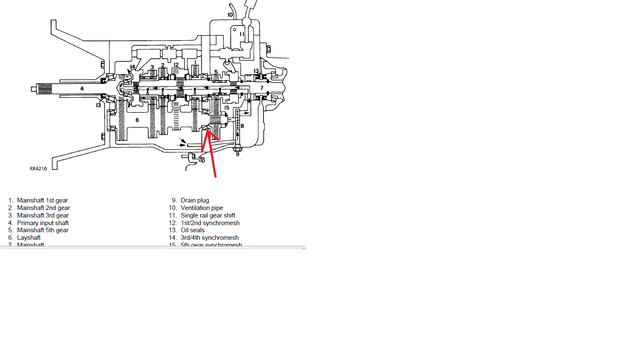

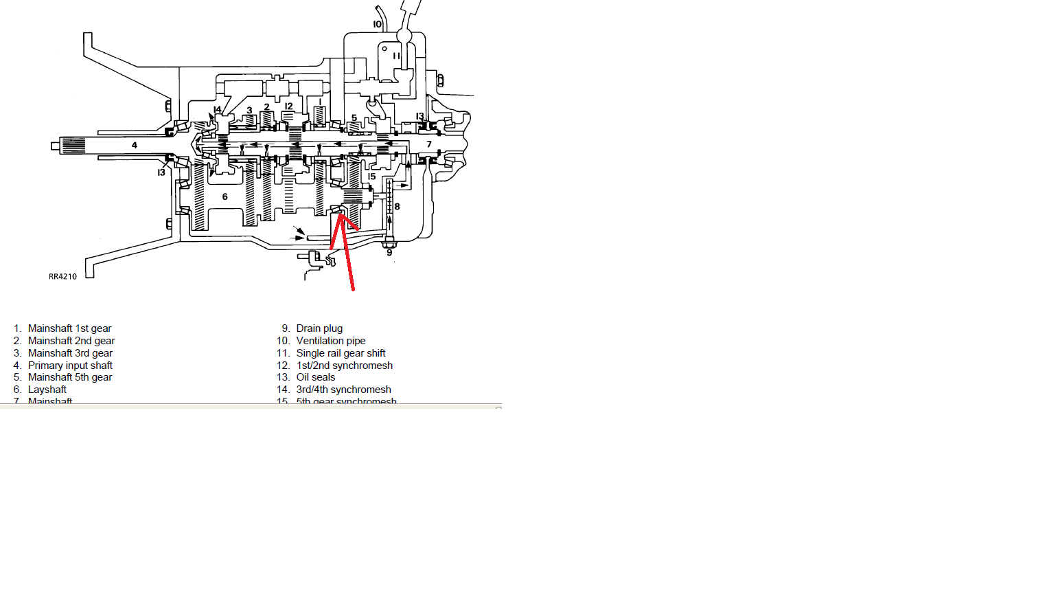

kardany jsem nevyvažoval, křiže kontrolovany jeden vyměněny,, ale zas říkam se že kdyby ty vibrace dělalo něco nevyváženeho tak to s vzrustajici rychlosti a otačkama stoupa. Ale to u mě ne.
Vstřiky jsem měl venku asi 2dny zpět, a daval je na zkoušku,, praši krasně i tlaky dobry.
Komprese jsem neměříl, tim to nebude, chyta to na brnk studene teple, a jede krásně.
S tím hledanim od převodovky k motoru, bych to taky tak viděl,, jenže motor jde hezky spojka funguje nekope.
Koukal jsem na schema te převodovky a tam bych to tipoval na ložisko uloženi předlohove hřidele,pokud by bylo vymlete, tak by 5kvalt měl největší vuli a tim i ty razy, ktere by se mohly s vyššími otačkami ztratit.
Ale poněvadž jsem převodovku ještě nedělal a s timhle zrovna zkušenosti nemam tak je to jen moje teorie, možná naprosto mylná.
A hlavní věc která mě od toho odvádí,, před zvednutím, rozborkou a zborkou auta to nedělalo a do převodovek spojky se nedupalo, jen vyměnily oleje filtry atd

Jako nějaky zátah od toho nečekám, ale prostě těch 1200-1500 to musi na rovině v pohodě držet, a mě to vibruje i s kopce na tyhle otačky.
Tam fakt bude v hajzlu to ložisko v převodovce co jsem ukazoval na obrazku.
Jsem to dnes jeste zkoušel s jednim starym praktikem a říkal že to na to fakt vypada, a tím jak se zvednou otačky tak se to tim kmitanim "vystředí"
