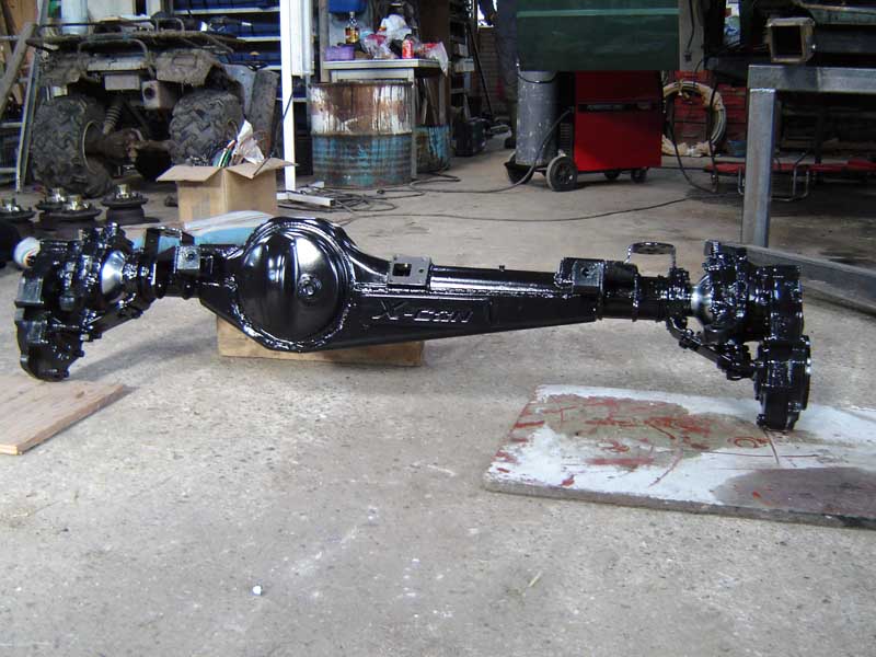

novsi model je uz trosku kozmeticky pozmeneny teda zosilneny.

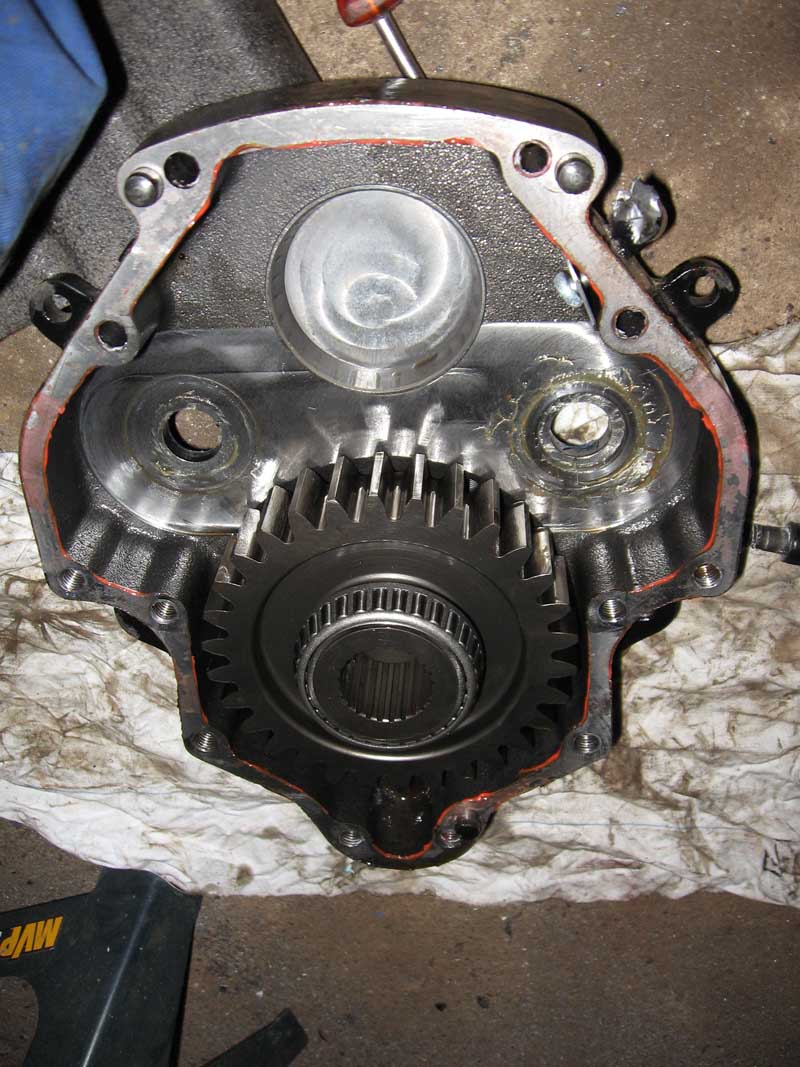

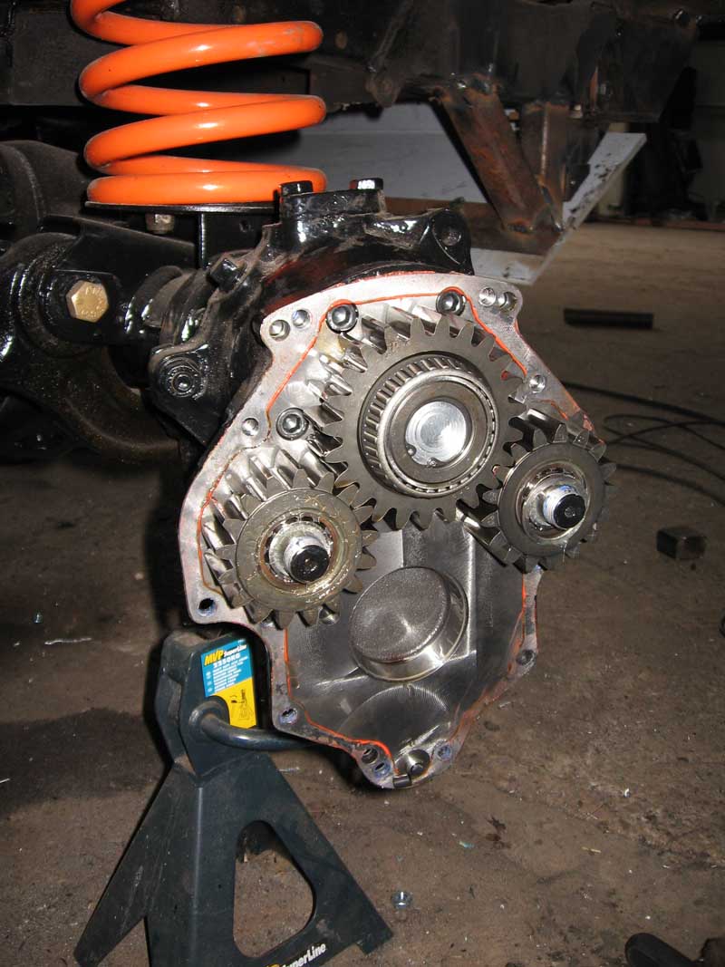

DanoDEF píše: Reduktory na LR napravy nemenia zmysel otacania. Skoda, ze som si ich nevyfotil rozobrane...je tam dalsi prevod takze tri resp styri ozubene kolesa a kazdy reduktor ma svoju samostatnu olejovu napln.
A on tam je portál, aby se zvedla světlá výška, nebo tam je jen planetová převodovka ? jestli budeš mít příležitost prosím vyfoť to :P
...prilezitost momentalne nie je ale tu je princip.
(114.21 KiB) Staženo 1178 x
Návštěvník
#43 Příspěvek od Návštěvník » 27 lis 2007 22:34
Chápu :) tohle vidím poprvé, fakt jsem se stím ještě nikde nesetkal a teďka už chápu proč jste tvrdili, že se vám poloosa točí stéjným směrem jako kolo :) na jakém LR jezdí tahle pěkná náprava ? :?: :roll:

...mna mnoho LR to jazdi...je to dost drahe pre beznych nadsencov ale je to profi vyrobok...rozobrat a poskladat a navyse to spomaluje 1:1,13 takze odlahcuje poloosy

Dokážeš alespoň odhadnout cenu? A kdo s tím má zkušenosti, co se týče montáře? Vypadá to fakt úžasně. Ta světlost by se opravdu hodila.

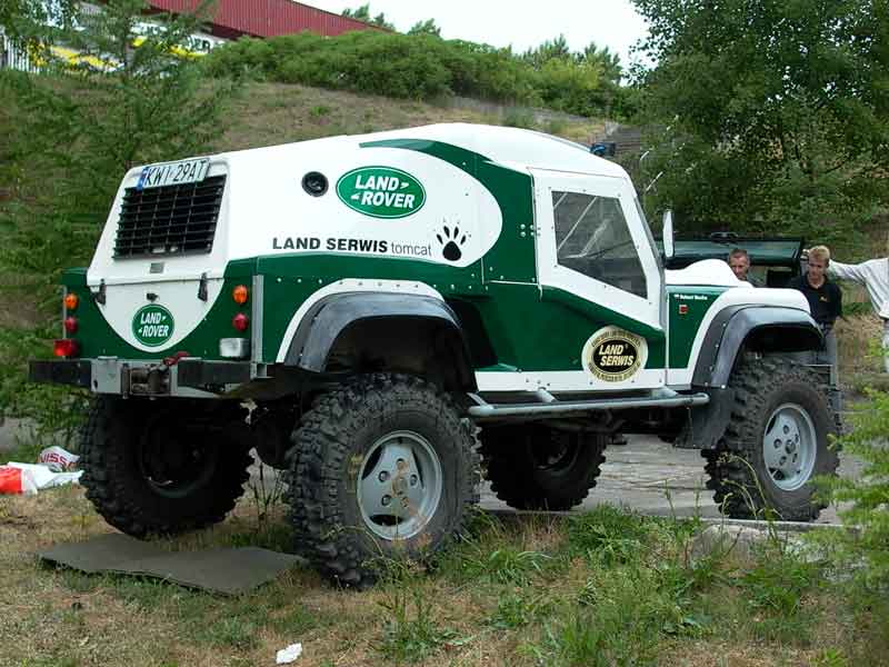

TU moji fotku jsem ztáhnul z nějakých polských stránek kde si stávěli závodní model tomcat pro dálkové soutěže.Pokud se cen reduktorů týče tak na vedlejším foru byla řeč o 80 tisících za 1ks.
Příspěvky: 5139
#48 Příspěvek od DanoDEF » 28 lis 2007 08:36
karel píše:TU moji fotku jsem ztáhnul z nějakých polských stránek kde si stávěli závodní model tomcat pro dálkové soutěže.Pokud se cen reduktorů týče tak na vedlejším foru byla řeč o 80 tisících za 1ks.
Pred par rokmi to stalo cca 400tis Sk (cela sada) je to zakazkova vyroba australskeho MDE....MAXI Drive povodne vyvinute pre australsku armadu...vyraba sa to na zakazku.

Ja mam info o 11 tis. dolaru. A v tomto pripade je uplne jedno, jestli jsou to australske, ci americke :shock:

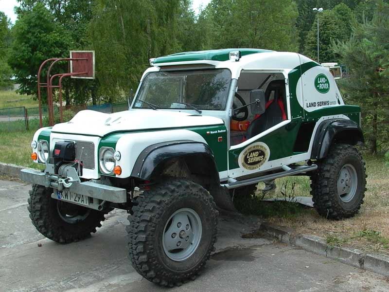

Tady jsou nějaký fotky toho Tomcata s portálama poláků
a jedno video: http://www.youtube.com/watch?v=ZaYEtrtz6Qs
Firma Tomcat motosport má stránky je tam i ceník vozů: http://www.tomcatmotorsport.co.uk/

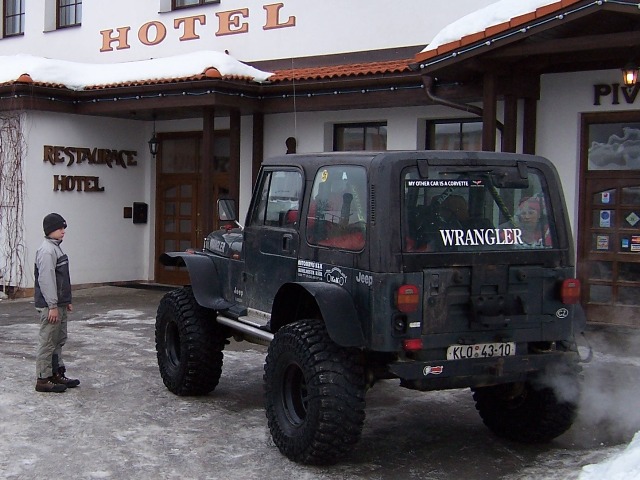

Jinak zalezi na tom jestli ty napravy opravdu vyuzijes?
P.S. Ja videl jen Jeep Wrangler s napravama s Unimoga a vypadal paradne.
Pak ho otocil na bok a ze spodu byl jeste hezci :lol:

DjALF píše:Tak ten je! :shock:
Takhle nejak ze :D .
