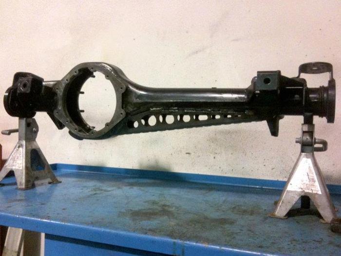

Kdybych teda chtěl vyztužit normální náprvu, třeba viz. obrázek, jak změřit jestli není zkroucená, což jak někdo psal vejš má vliv na praskání poloos.

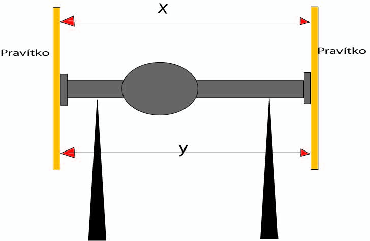

nikdo nic :?:
tak bych to změřil já , ale neumím to stručně popsat tak jsem vytvořil nákres . Musí být X rovno Y

Super, jasně, názorně. Do jak velkého rozdílu je to ještě v toleranci?
