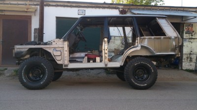

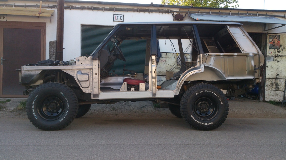

troška som sa zase hral... :angel

Slušnej stav, zvlášť na softdashe, které měli ještě náchylnější plechy.

wau...keby som mal mojho v takomto stave rozobratosti (a teda by si asi aj zasluzil :roll: ), asi by sa skrateniu a spick-upovaniu nevyhol :mrgreen:

Teslo - neprovokuj :ty jeden...: (už ma to tiež napadlo,ale najprv si ho "užijem" a až potom uvidíme :angel )

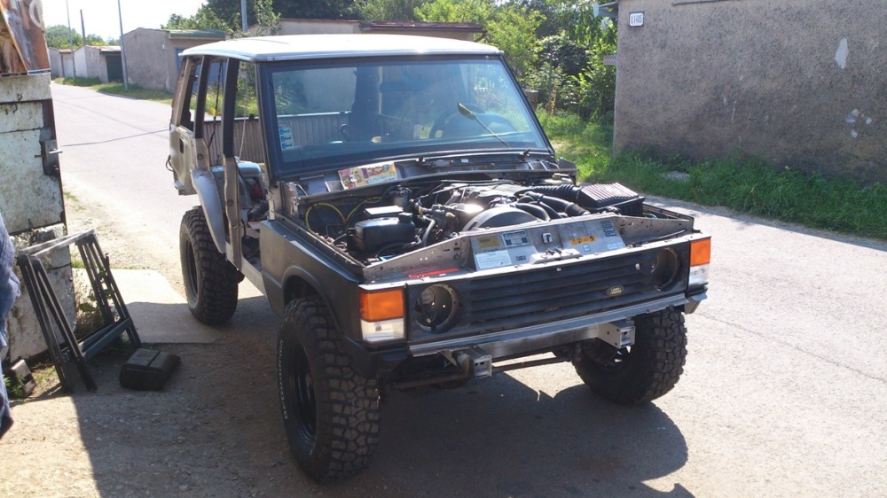

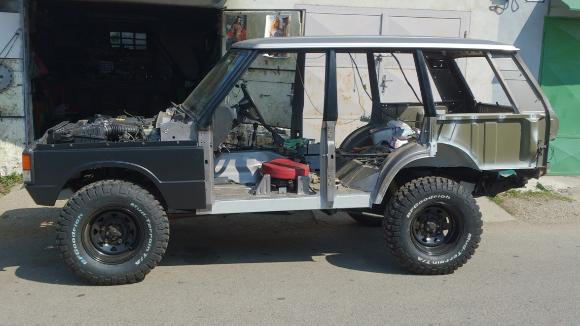

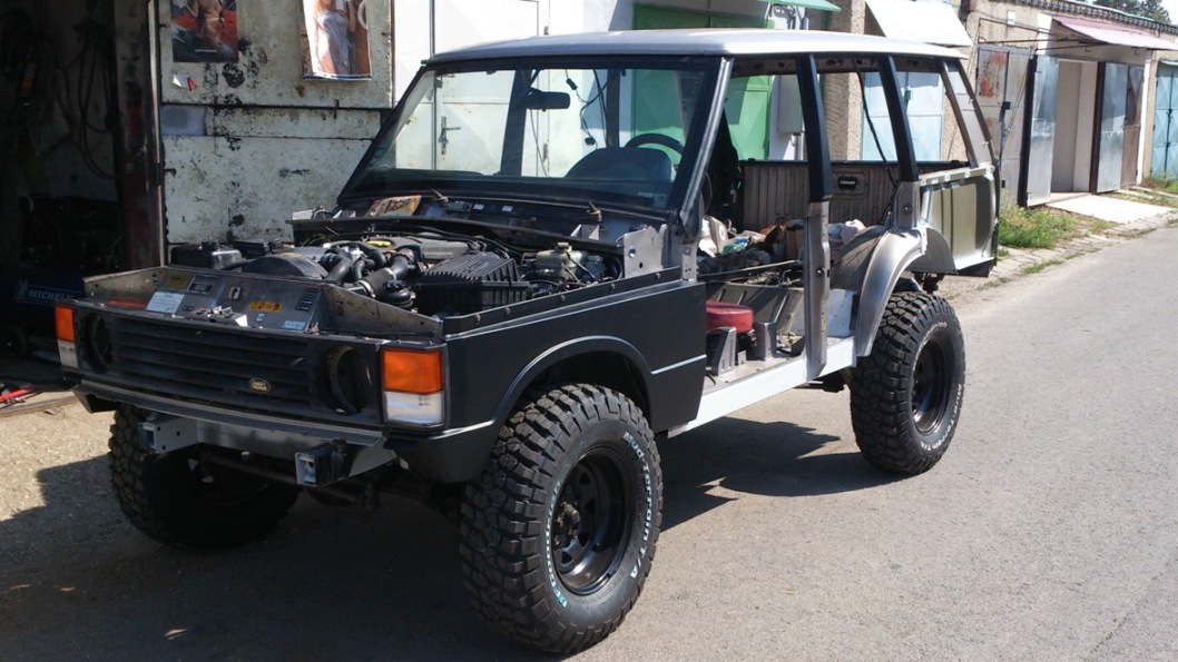

:angel
