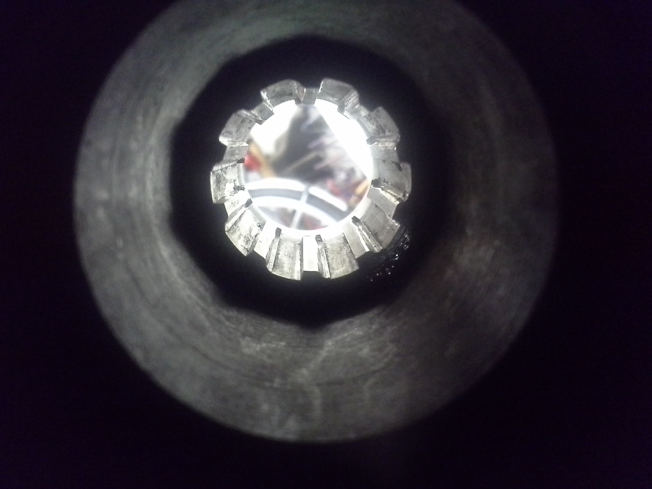

zjistil sem ze pod tim plechovým deklem (na sve d1 mam hliníkový) kde je vstup z prevodovky do rozvodovky mam ten vnitřní tisícifran cca 2mm omackanej pryč a ptam se je to pri najezdu cca 250 000km normální a jeste to neco vydrží? nebo se to musí vymenit? mam ti jeste jednu rozvodku z disko slo by to zamenit? pokud to bude v lepším stavu?

dava
Příspěvky: 799
auto: DII Td5 v origoši
Re: rozvodovka 1.41 z Td5 do D1 T300
#55 Příspěvek od dava » 26 led 2015 23:02
To je tohle, ne?? http://www.litep4x4.cz/detail/discovery ... ---26-zubu
nebo to druhý, 28 zubů, tohle je asi defík... ?
Vykuchat, omrknout a dát nový bych myslel že je rozumnější.

dik netusil sem že se to prodava samostatne ale už mam rozvodku přetesnenou a spasovanou uvydim jak bude vypadat hřídel z převodovky a asi to tam zkusim dat :oops:

myslis jako dat tam prídavku bez toho kola a zadniho deklu? a dat to tam až pak? mam starch že pokud budu mit hezký dražky na hřídely z prevodovky tak mi je tenhle protikus rychle zničí

kubas píše:myslis jako dat tam prídavku bez toho kola a zadniho deklu? a dat to tam až pak? mam starch že pokud budu mit hezký dražky na hřídely z prevodovky tak mi je tenhle protikus rychle zničí
tak nejak som to myslel, ono to je tazke a tazko trafit osve...
ked som to robil tak som niekde mal navod, skusim to najst
