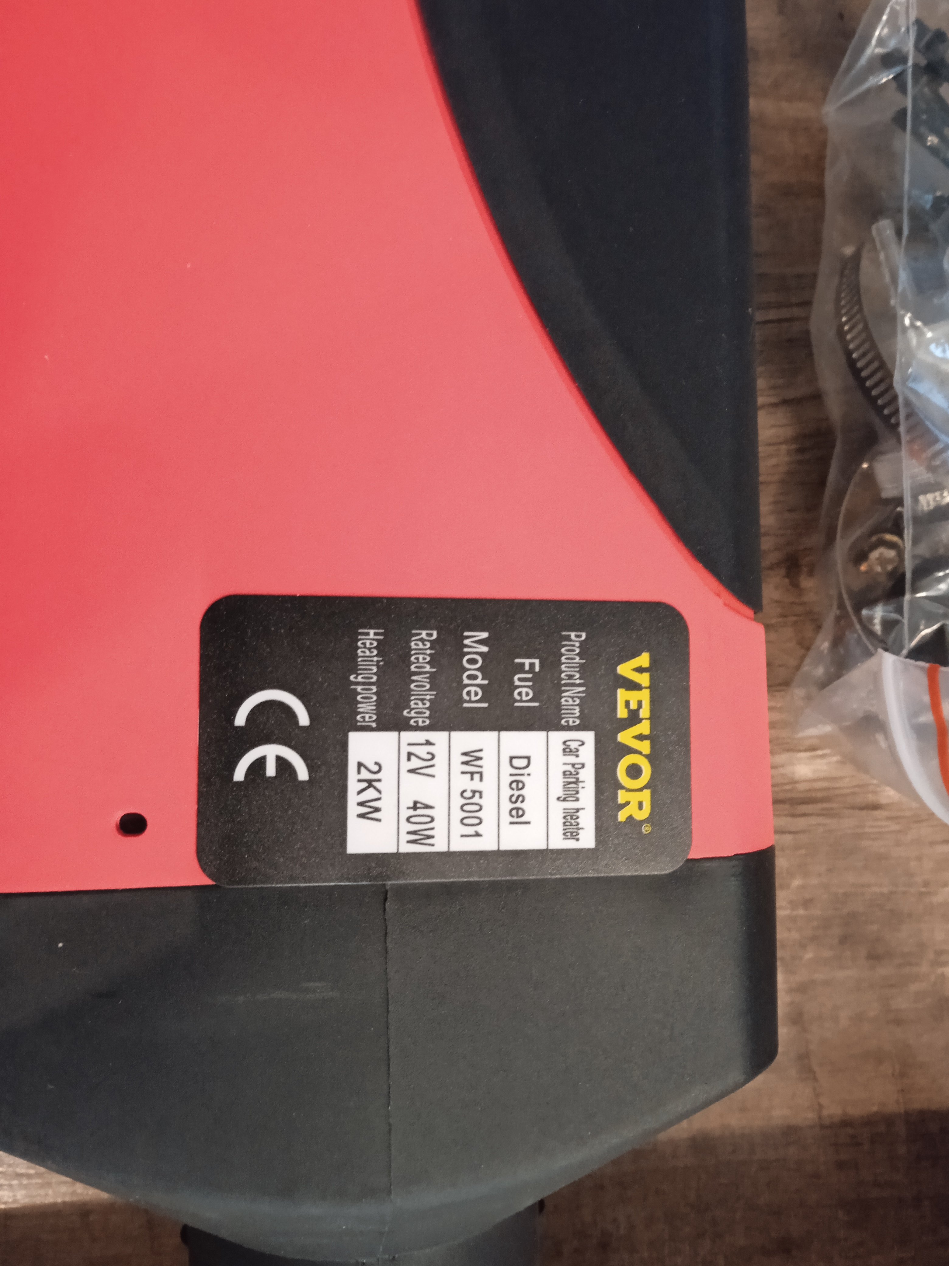

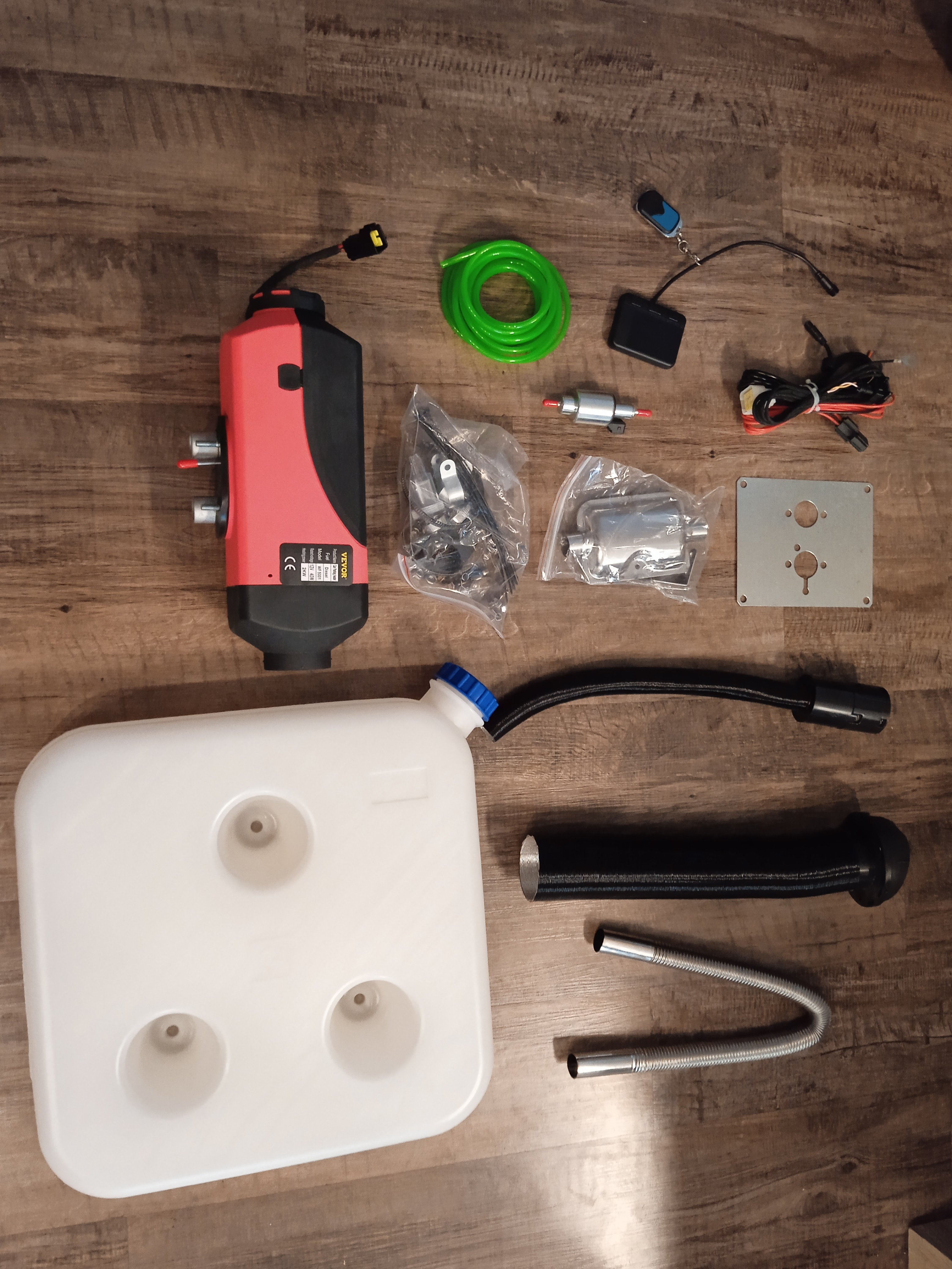

Mne práve prišlo toto. Aj s poštovným 104 eur. Idem to probovat :grin:

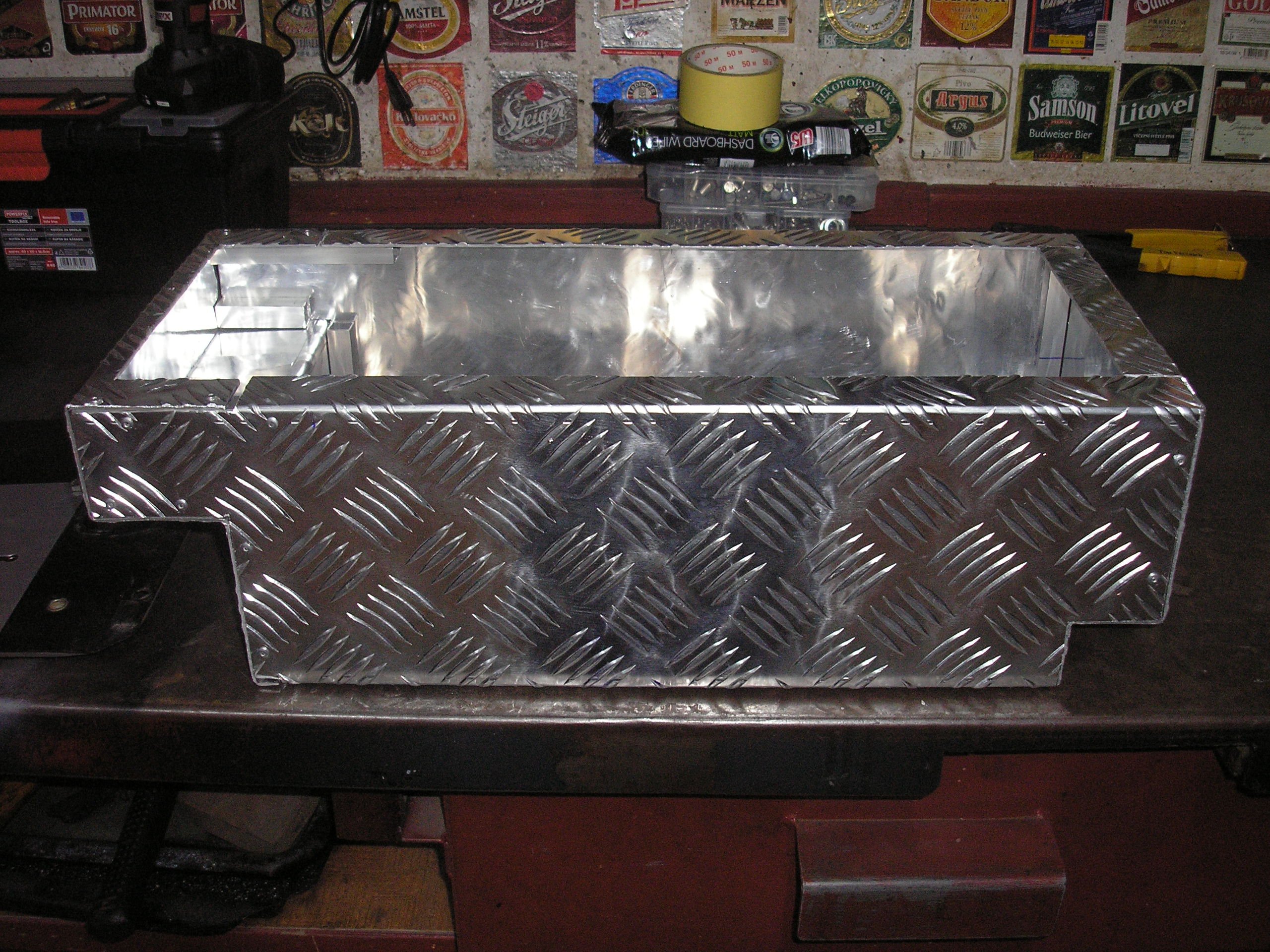

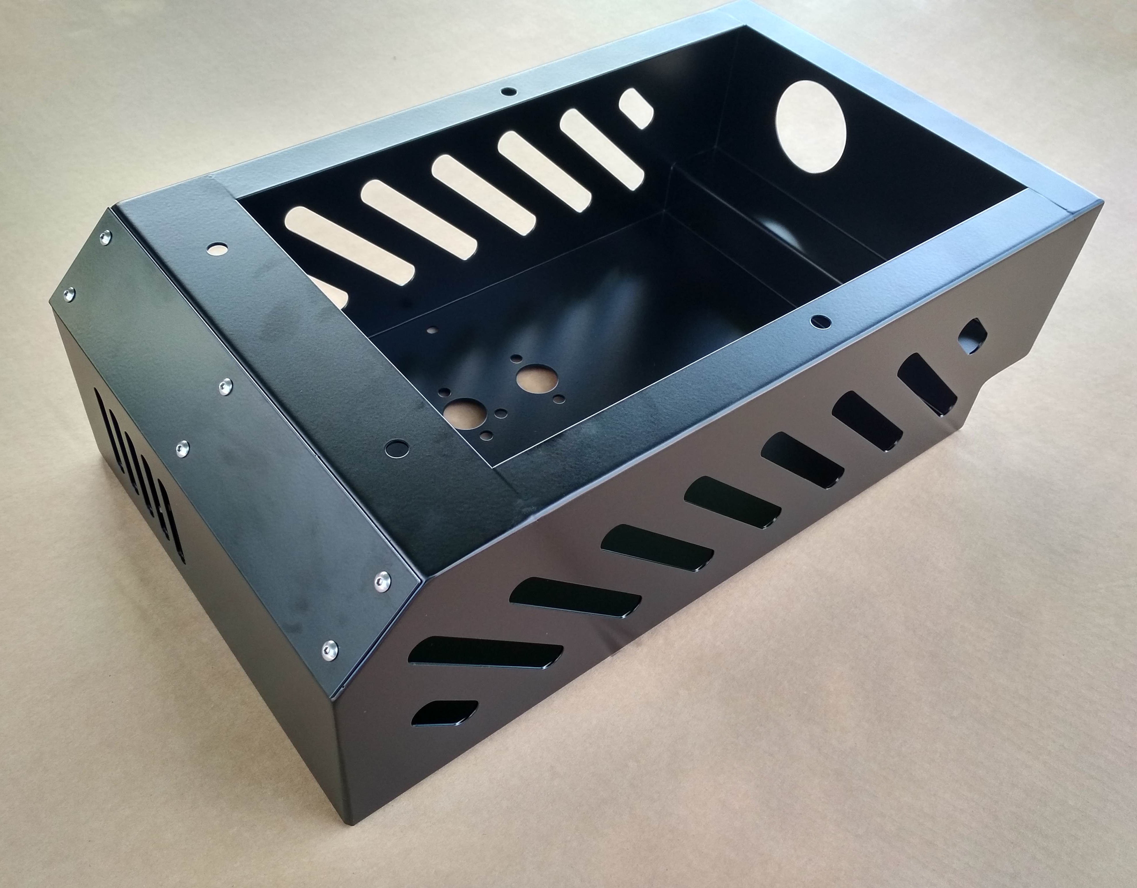

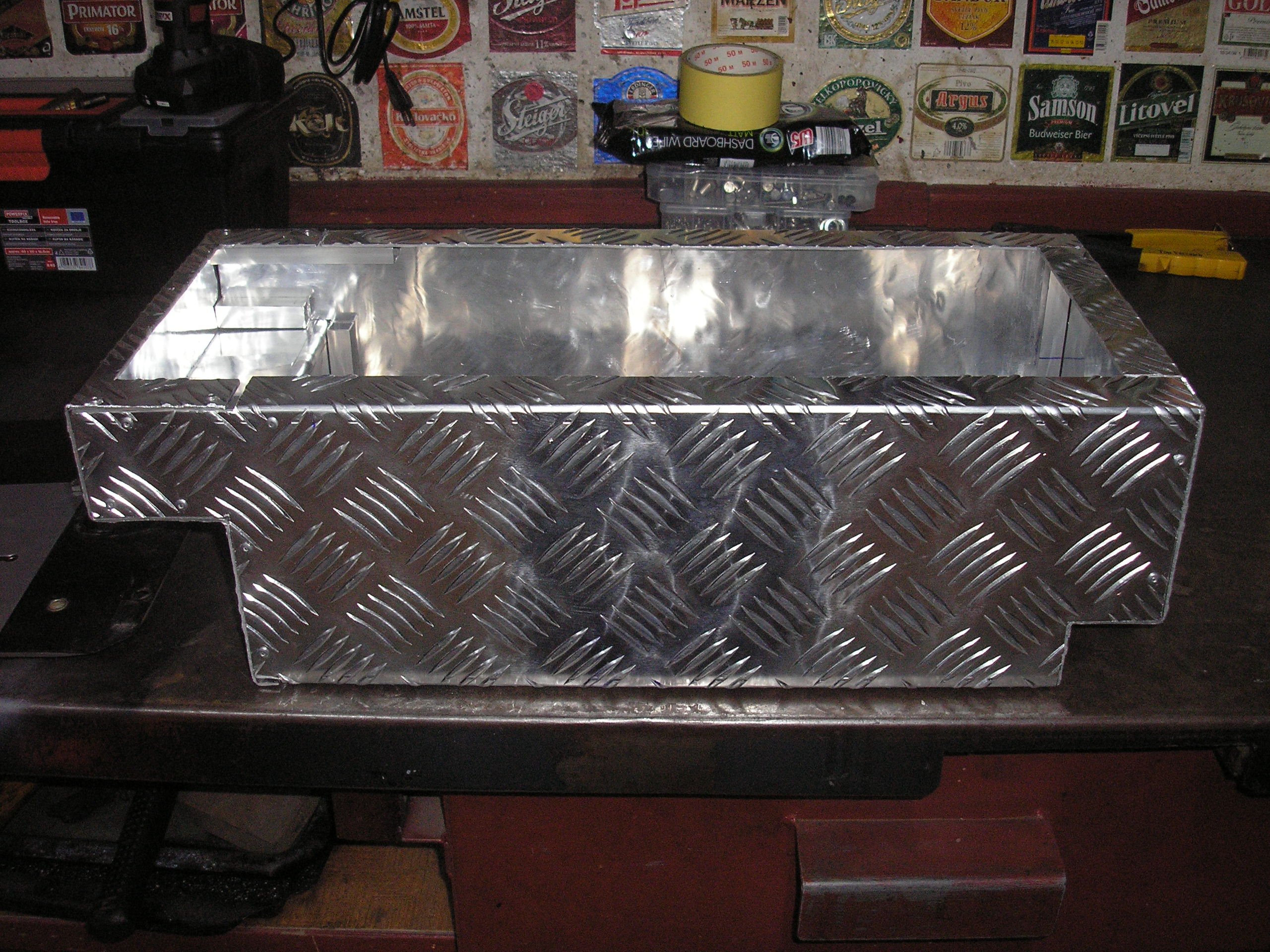

martin1979 píše: 16 lis 2021 20:49 Zdravim.. keďže sa vonku ochladilo, tak k slovu sa dostal aj bufík.. (montoval som čínu z Ali, v čase corona PN) začal som ho viac používat lebo v 300 to kúrenie veľmi nekúri.. mal by som otázočku jazdíte normalne zo zapnutým bufíkom, či len ked stojíte??
Too Martin Š. Mal by si viac foto toho kastlíka? Ja som si vyrobil doma z " odpadu", foto časom pridam..

mildo123 píše: 17 lis 2021 09:20 Mne práve prišlo toto. Aj s poštovným 104 eur. Idem to probovat :grin:
Jj to je v zasade ono. Na alze to mivaji za 2600 vc dph. Vubec neni co resit

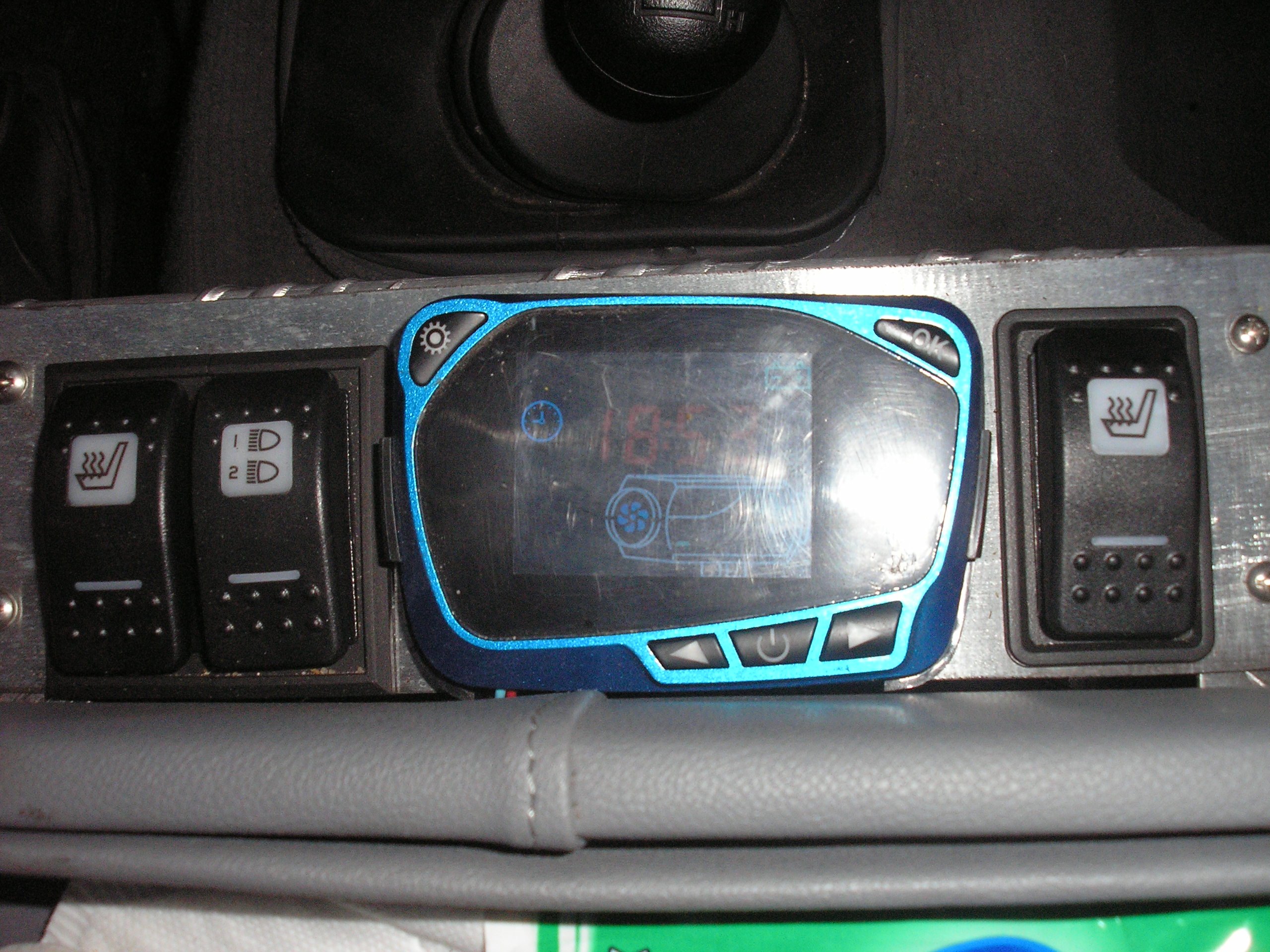

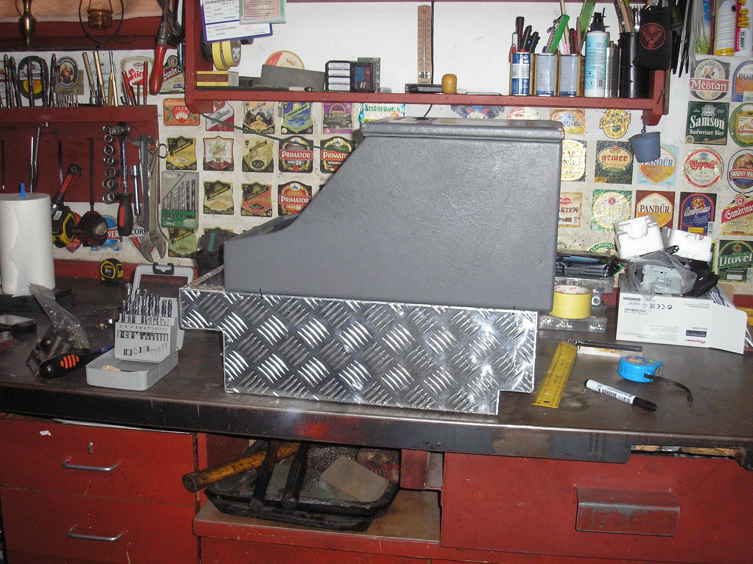

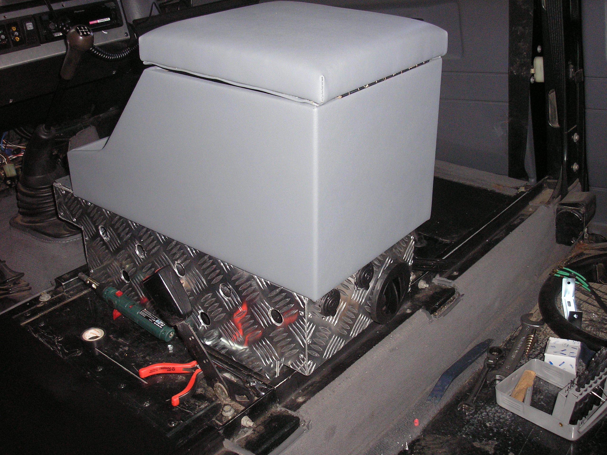

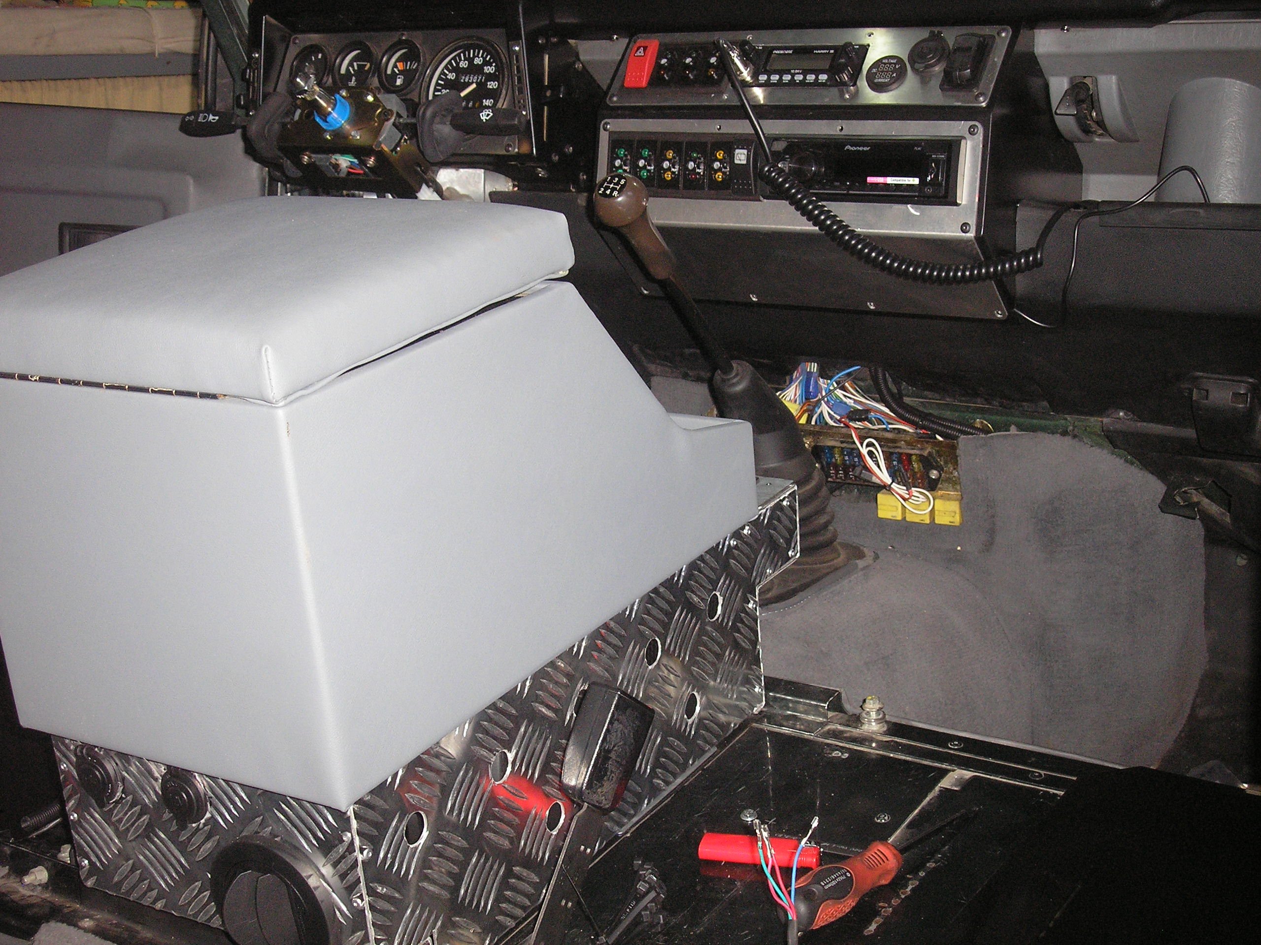

Pripájam zopár fotiek môjho výtvoru..
