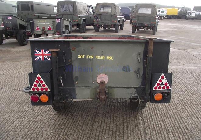

#41 Příspěvek od KRANG » 06 říj 2014 13:18

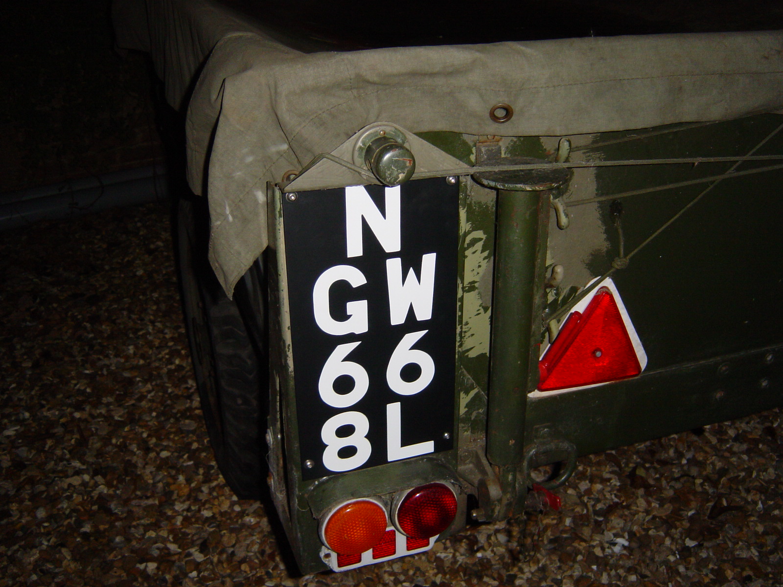

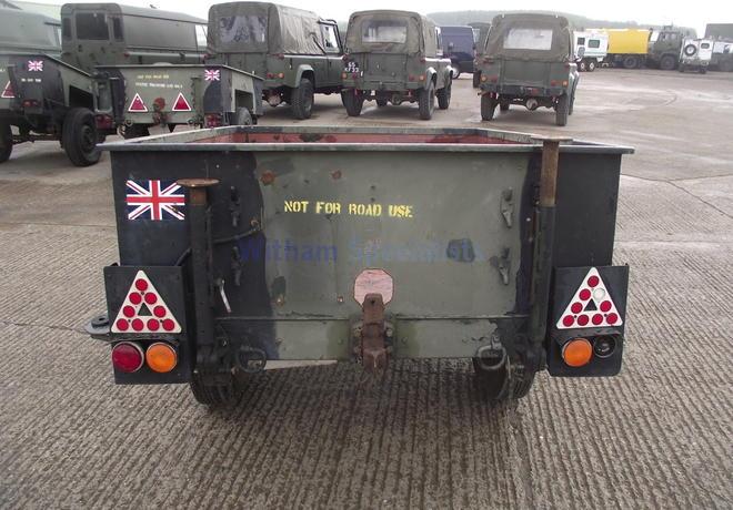

Zdá se to jako malichernost, ale pro nás vozíčkáře je to zásadní věc :idea: Všimnul jsem si, že se často zaměňuje umístění pozičních/brzdových světel a blinkrů. V podstatě i na tom mém to někdo přehodil. Podle všeho je správné umístění červených světel blíže okraji.

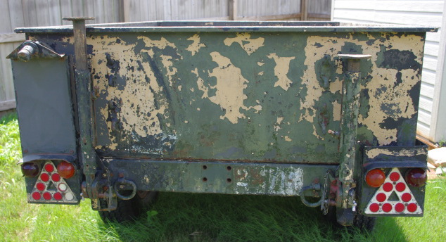

#42 Příspěvek od KRANG » 06 říj 2014 13:25
Tady ještě jeden z mnoha odstrašujících případů, jak by to vypadat nemělo. :grin:
Buď je to následkem změny právní úpravy nebo tuningu.

#43 Příspěvek od MadTom » 06 říj 2014 13:39
Je to sice veterán, ale klidně bych se podíval, co přeepisují předpisy pro osvětlení dnes. A typoval bych to na oranžovej blinkr co nejvíce na kraji.

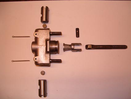

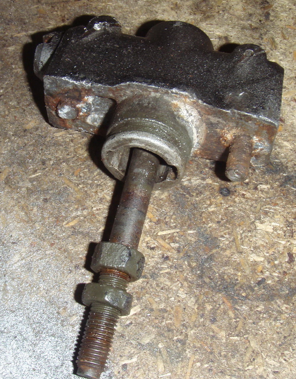

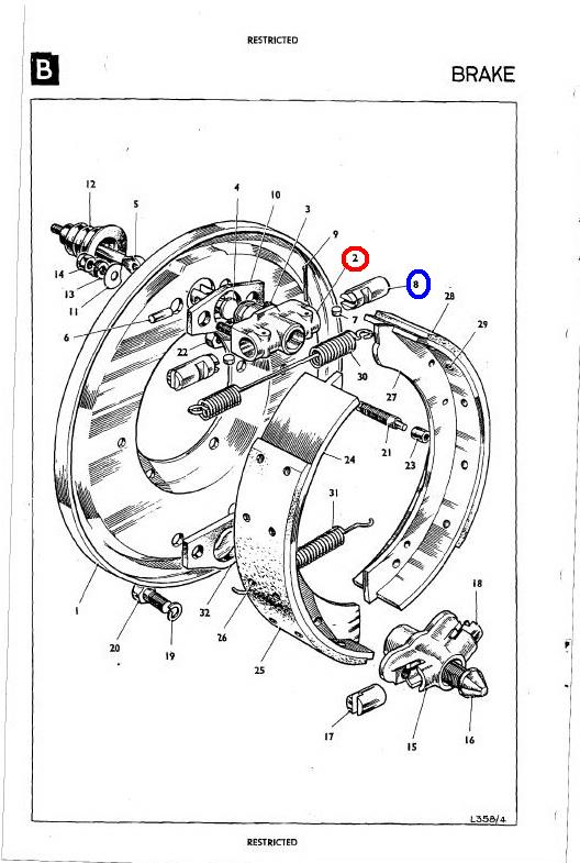

Stejně jako maky jsme se při renovaci brzd dostali k bodu, kdy je potřeba sehnat nebo vyrobit brzdové klíče (Part No. left 2530-99-882-0879, right 2530-99-882-8262). Původně jsou z hliníku a zub času se na nich podepsal poměrně zásadně. :roll:

#45 Příspěvek od KRANG » 06 říj 2014 13:43
MadTom píše:Je to sice veterán, ale klidně bych se podíval, co přeepisují předpisy pro osvětlení dnes. A typoval bych to na oranžovej blinkr co nejvíce na kraji.
Právě proto, že je to veterán, tak by to mělo být dobově autetický. :ty jeden...:

#46 Příspěvek od MadTom » 06 říj 2014 17:40
Ale to já vím, akorát bych strašně nerad viděl pomačkanýho veterána, protože ho někdo přehlédl při odbočování, kvůli správně unístěnému blinkru. Já si totiž furt myslím, že s veteránama by se mělo jezdit, a né je jenom oprašovat někde v garáži.

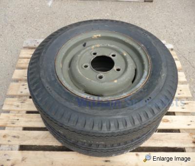

#47 Příspěvek od KRANG » 02 lis 2014 13:03
Na diskách jsou sice origo pneu, který tam patří, ale jsou spuchřelý, takže je potřeba se poohlídnout po lepších.
Goodyear Super Hi Miler 6.50 16 (6 ply rating) jsou pro sankey to pravé 8)

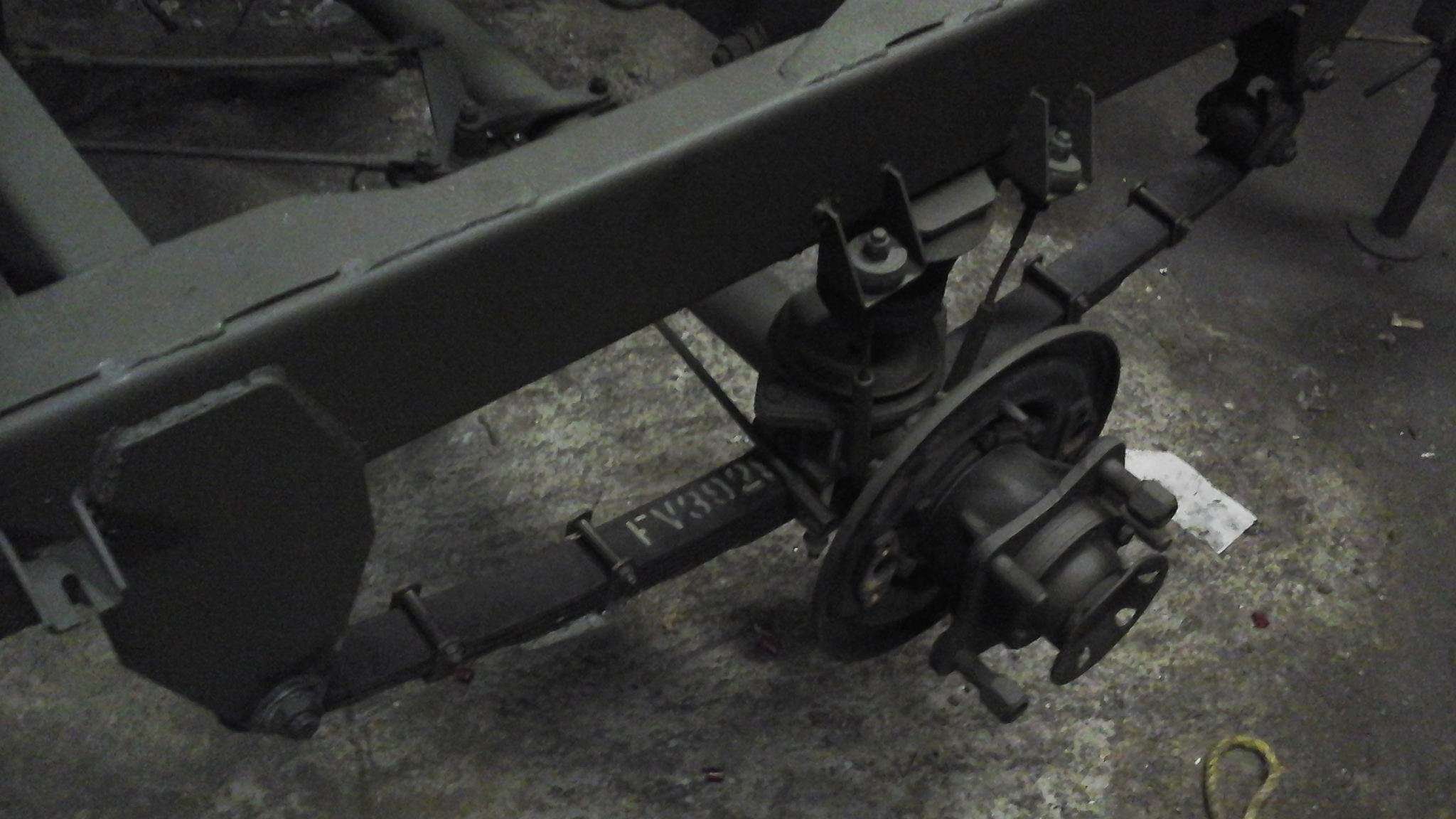

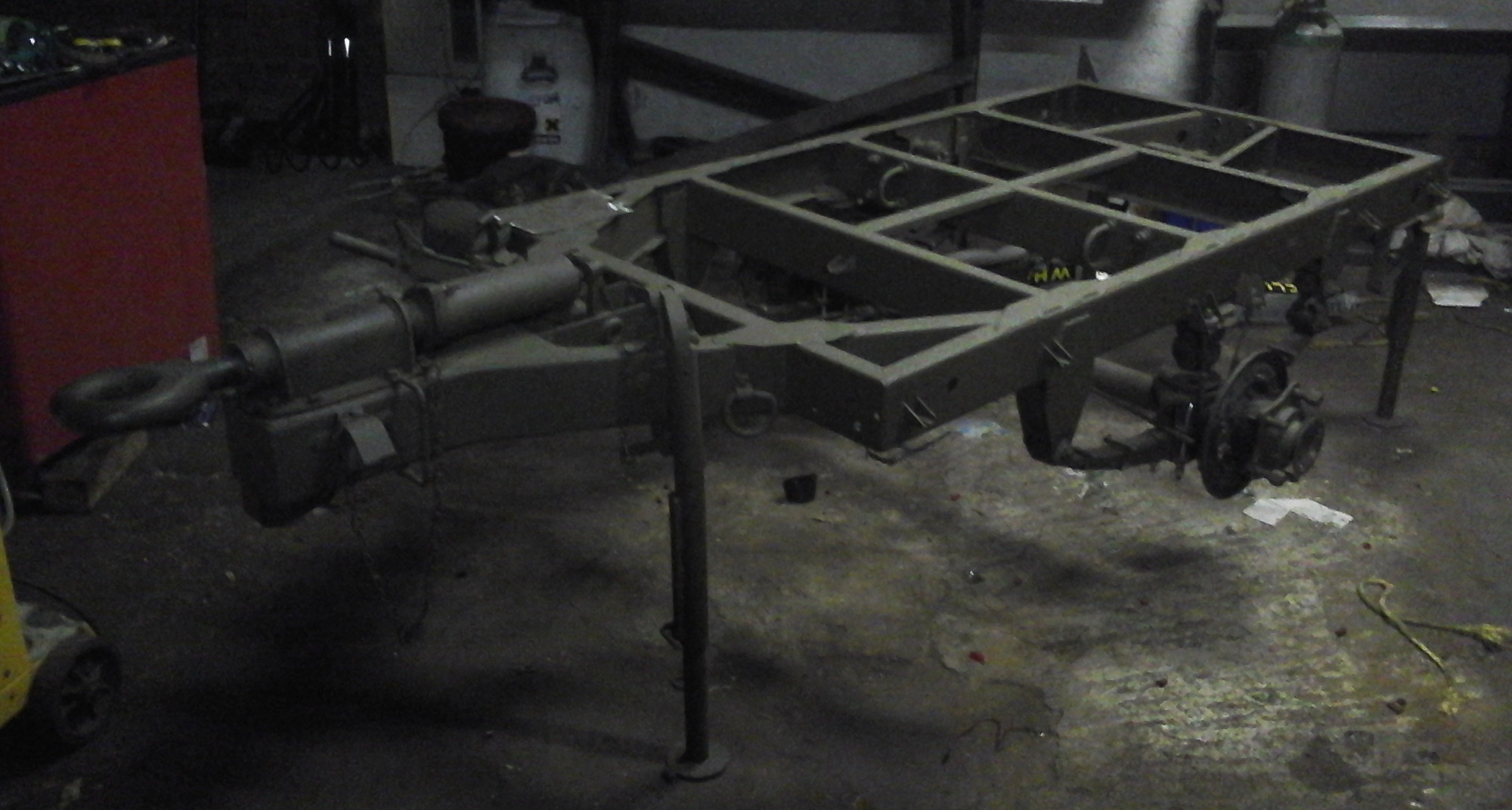

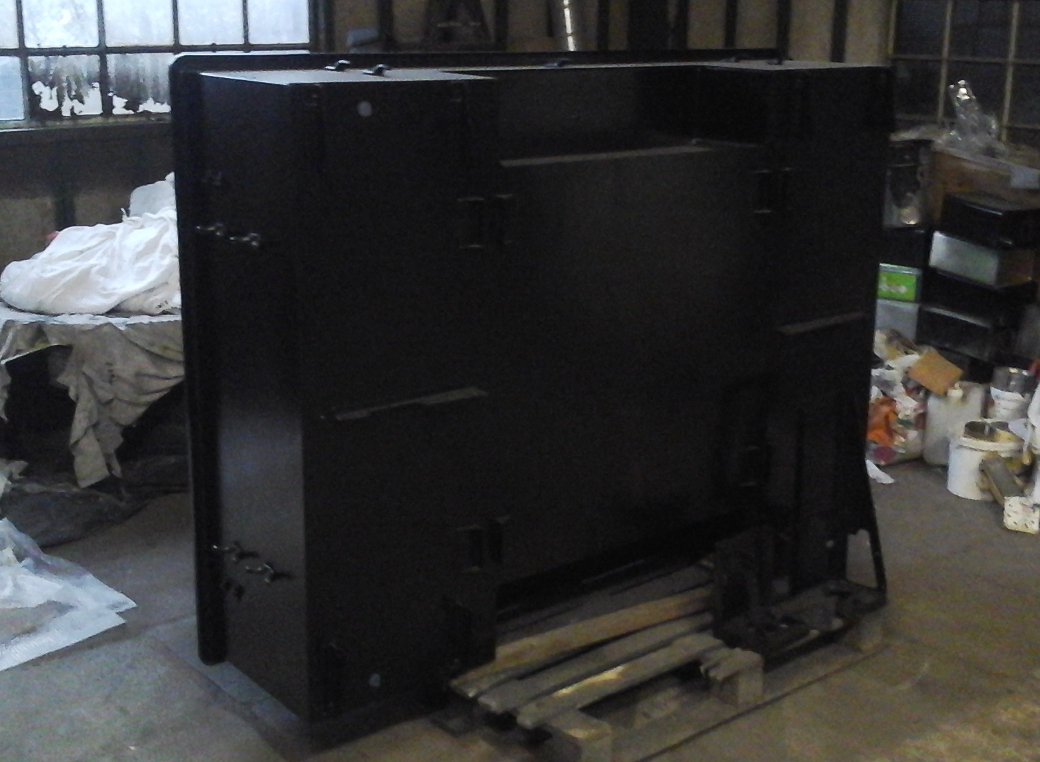

Dorazily bílý kulatý odrazky, osvětlení značky a pár dalších drobností z UK. :Pohoda:
Korba je stříklá v základu a šasí už sedí na pérech. Kvalita fotek je nevalná, ale v reálu vypadá parádně, asi bude fakt škoda s nim jezdit :mrgreen:

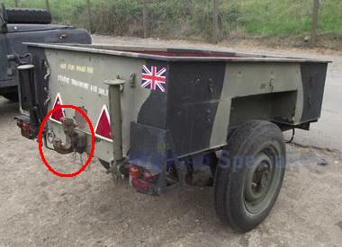

#50 Příspěvek od KRANG » 15 lis 2014 20:54
Hodil by se tažnej hák NATO. Neni to nezbytnost, tak se mi nechce vzhledem k váze shánět v UK. Kdybyste měl někdo nadbytečnej, nabídněte.

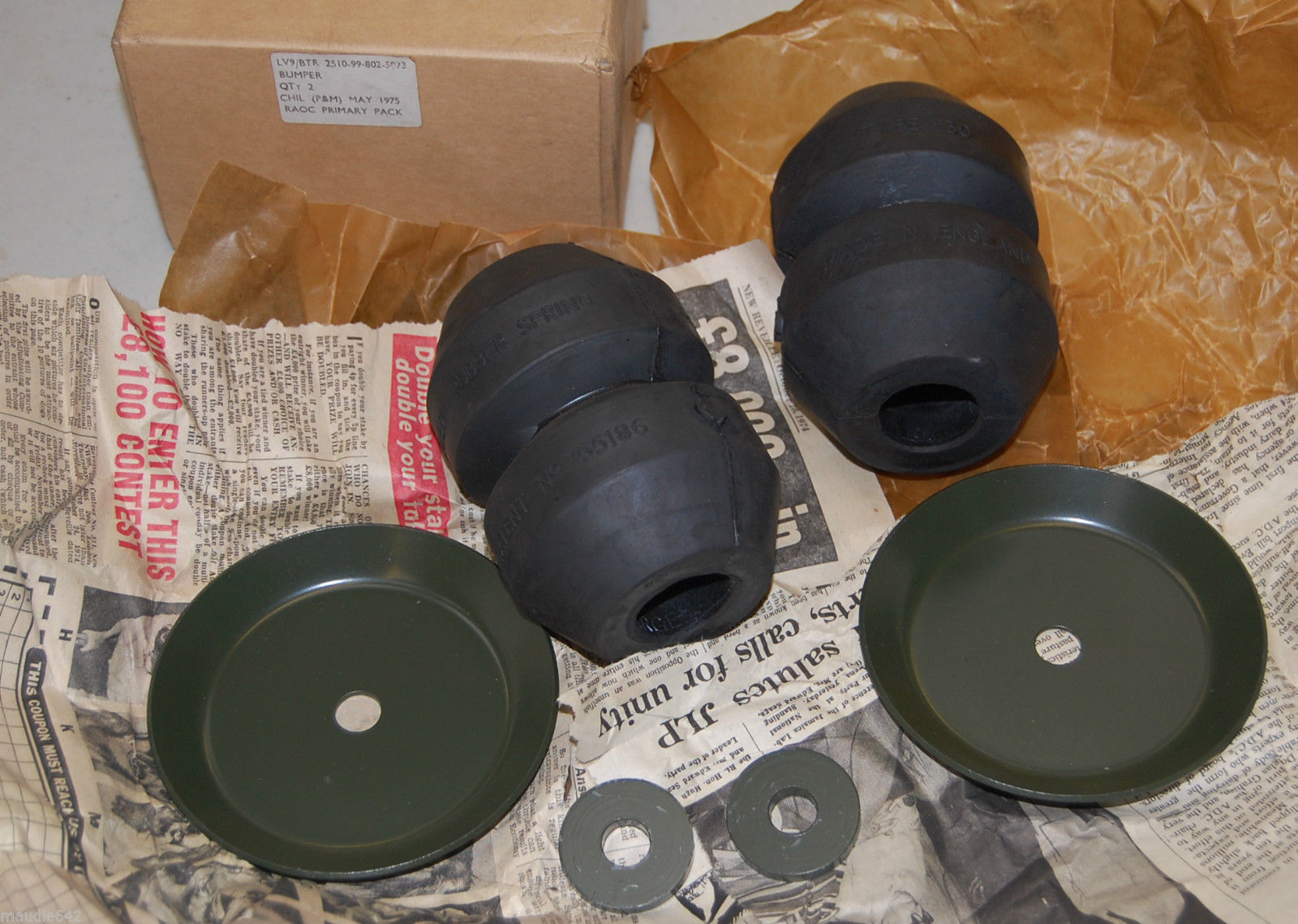

#51 Příspěvek od KRANG » 07 pro 2014 13:47
Na ebay.co.uk se vyskytuje poměrně dost novejch dílů na sankey, třeba dnes skončená aukce na tyhle gumový dorazy. Nakonec šly za 31,- GBP. Nám se podařilo uspokojivě oživit ty původní, nicméně pokud by někdo potřeboval, tak věřim, že se zas časem vyskytnou v aukci.

KRANG
Příspěvky: 1494
Re: sankey trailer-rekonstrukcia
#54 Příspěvek od KRANG » 22 pro 2014 11:51
Hák se podařilo díky Alešovi opatřit.

KRANG píše:Stejně jako maky jsme se při renovaci brzd dostali k bodu, kdy je potřeba sehnat nebo vyrobit brzdové klíče
Při jejich opravě se velmi osvědčil pan Fiegr. Poškozené součástky jsme mu poslali, on je opravil a poslal na dobírku zpět.
Renovace brzdových přístrojů Fiegr
Opravy, renovace, brzdové přístroje, brzdy

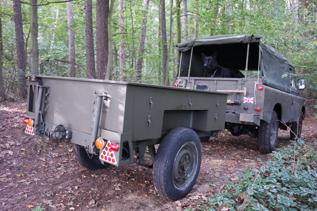

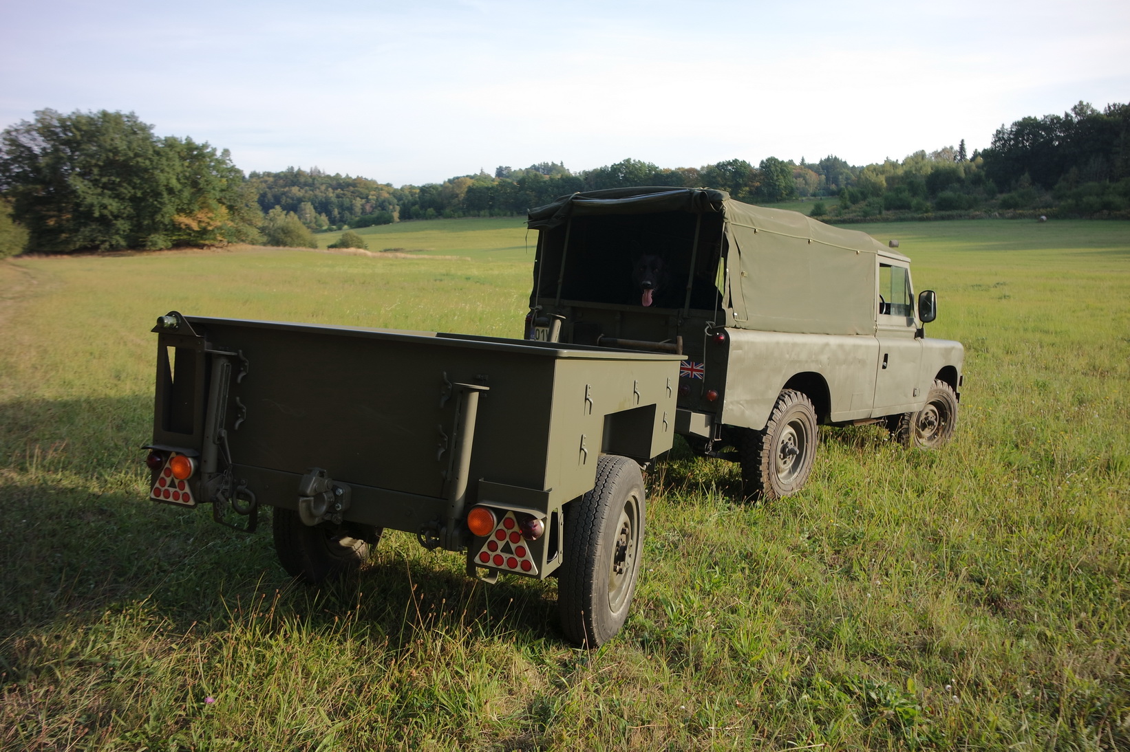

#59 Příspěvek od KRANG » 21 lis 2016 18:31
Sankey už je plně bojeschopnej, tak jsme ho s pejskem vyvezli na vejlet 8)

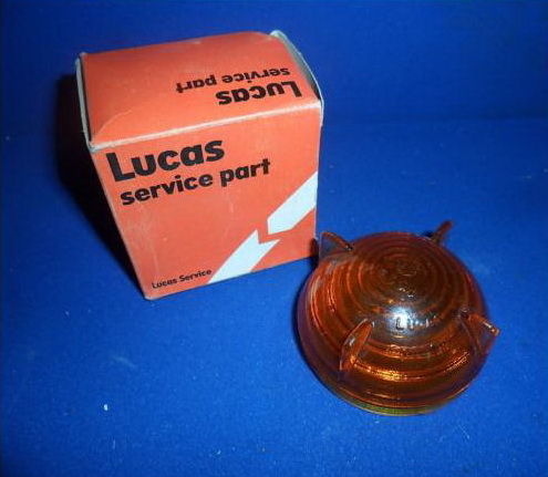

KRANG
Příspěvky: 1494
#60 Příspěvek od KRANG » 21 lis 2016 18:38
Bohužel se zřejmě v poště ztratila oranžová sklíčka, tak musim sehnat nová. Kdyby jste měli někdo, tak nabídněte a určo se dohodnem. Jinak budu muset objednat nová z UK :?
