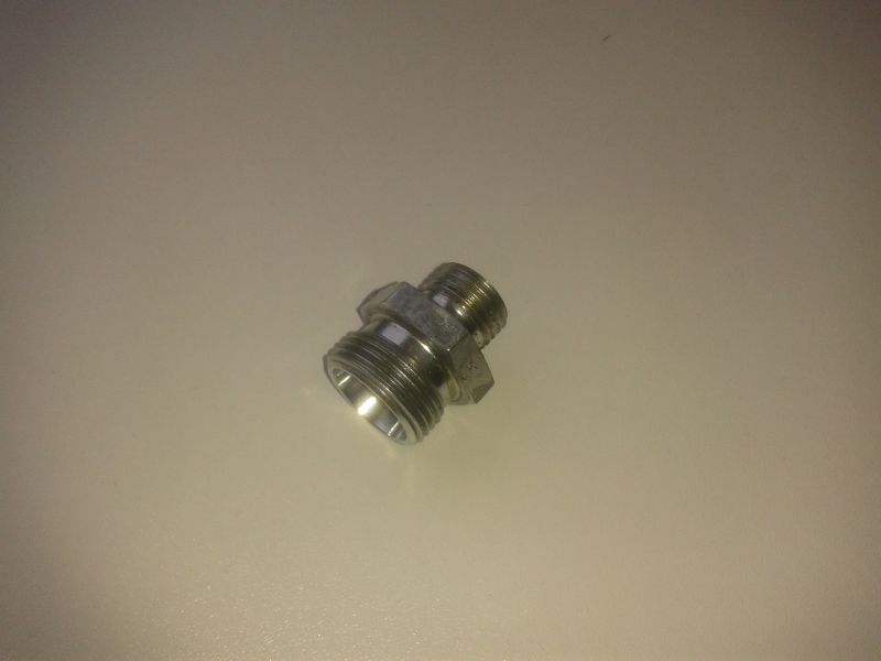

Do hliníkové kostky jsem nechal vyfrézovat závity (22mm závity do děr, co zbyly po plastových těsněních). Nakoupil jsem hydraulické spojky (22mm na straně u kostky) a našrouboval je do nových závitů. Nechal jsem tam dát nějaký to těsnící lepidlo na hydrauliku a ještě dal pod spojky hliníkové podložky. Po namontování to teklo přes ty závity, kde je spojka našroubovaná do kostky (spoj trubka spojka je bez problému). Vyzkoušel pak ještě teflonovou pásku, fíbry, všechno možný a furt to teklo. Dneska jsem to šel nechat dát zavařit kolem spojek, aby byl už konečně klid, no nedošlo mi, že hliník (kostka) s železem (spojky) pořádně zavařit nepůjdou, a to ani mědí. Mezitím jsem kostku samozřejmě už několikrát rozebral a vždycky nechal půl dne v ultrazvuku před každým namontováním, aby tam nenapadal bordel.
Chtěl jsem to původně zavést k eliottovy, ale když mi vychčije celá nádržka Dexronu za 4 km a k němu to mám přes celou republiku, už to musím nějak pořešit sám.
Evidentně je někde chyba v tom lepení závitu. To přeci musí udržet. Buď jsme použili špatné lepidlo, nebo to nechali blbě vytuhnout. Na spojce je asi 5 závitů dokola, to by snad mělo těch 8/12 atmosfér nebo kolik tam je tlak ? udržet, když je to dobře zalepené. Chtěl jsem tam dát ještě redukční spojky s osazením na těsnění a závitem po celé délce, ale ty by se mi už nevešly našroubovat vedle sebe (i tyto jsme museli stáhnout na soustruhu pro ty dvě, co jsou hodně u sebe vpředu). No měl jsem za to, že když se to dobře zalepí, měla by to i tato spojka udržet? Udrží
Jaké lepidlo a jak s ním postupovat

Koukej po něčem na to určeném - lepidlo na závity vhodné na hliník. Akorát se to bude muset perfektně odmastit a po utažení nechat vytuhnout - dle toho po budou psát v návodu. Teď jsem koukal na pár vysokopenostních lepidel na závity od Loctite (třeba typ 586) a píšou, že plné vytvrzení je 24hodin. Pro urychlení by to asi pomohl trošku ohřát. Rozhodně to nebude okamžíté po utažení.
Re: Tecie ACE - vyriesene, uz netecie :)
Díky Tome, ten tlak bude pravděpodobně o mnoho větší. I když když jsem koukal na ty plastové těsnění, co to těsní v originálu
Až budu mít chvíli podívám se do Rave. Jinak nechávali jsme to vytvrdnout cca 30-40 hodin. No zjevně bylo něco špatně...buď špatně odmaštěné, nebo špatné lepidlo...nevím

Žádné obyčejné lepidlo ti to neudrží to mě věř. Leda toto http://jsc-hydraulika.cz/cz/products/de ... LOCTITE-55" onclick="window.open(this.href);return false;. Ale s tím nemám zkušenosti.
A ani hliníková podložka neudrží takovej tlak. dicky někde tekla. Ještě koukni zda není kostka prasklá v místě závitu normálně to není vidět jenom když to dotáhneš.
Jsou dvě řešení.
1) Dát tak kuželový závit. Hrozí zde nebezpečí že když to přetáhneš kostka praskne.
2) Mezi fitinku a kostku dát tzv. USIT podložku http://jsc-hydraulika.cz/cz/products/de ... IT-krouzek" onclick="window.open(this.href);return false; ta v pohodě utěsnila i 280 ATM.
Doporučuji požít variantu 2.

Díky, to lepidlo mi leží v hlavě, protože pokud vím, tak keso má taky jenom závit + lepidlo a už s tím jezdí delší dobu bez problémů. Dokonce je takových kostek už asi víc, co jsem studoval, které mají jen závit + lepidlo a drží to.Hubert píše:Žádné lepidlo ti to neudrží to mě věř ( Leda toto http://jsc-hydraulika.cz/cz/products/de ... LOCTITE-55" onclick="window.open(this.href);return false;). A ani hliníková podložka. Ještě koukni zda není kostka prasklá v místě závitu normálně to není vidět jenom když to dotáhneš.
Jsou dvě řešení.
Kuželový závit jsme dneska taky řešili. Druhá varianta bohužel není možná, alespoň ne s těmi spojkami co mám já, protože nemají osazení a kvůli závitu na spojce nelze nasadit dostatečně malou podložku, aby těsnila na tom 6-hranu. To byl problém i s těmi hliníkovými podložkami, co tam byly předtím už.

Tak použij tu šňůru (mají ji instalatéři kousek ti odmotají) a pak teprve kužel. No ta USITka by na to měla jít. Je v ní guma, takže se jako našroubuje.

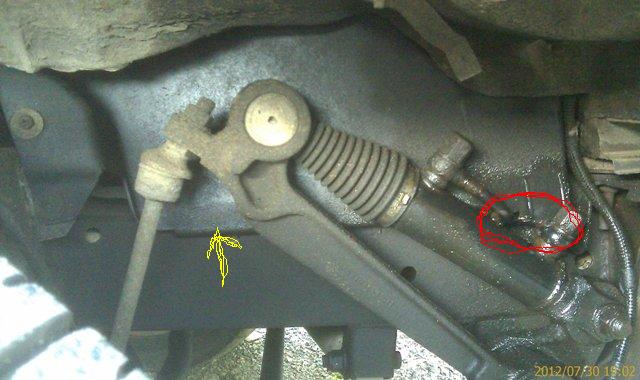

Tak už u mého DiscoTraktoru vyteklo ACE. Jakýsi pablb tam tak nějak špatně přimontoval plastový kryt - žlutá šipka. Ten tu hadici prodřel - viz obrázek, a i ta druhá je silně načatá. Takže vyměnit.
Tuší někdo jestli je v tom nějaká zrada???
Zradu bych viděl v tom, že je systém náchylný na bordel a smetí, tak jestli se ti tam něco nedostalo. Jinak se to taky blbě odvzdušňuje, aspoň já to nemám stále na 100% odvzdušněné, ale na funkci to u mě nemá vliv. Myslím ale, že je pořád lepší toto, než když ti začne téct kostka ACE...
