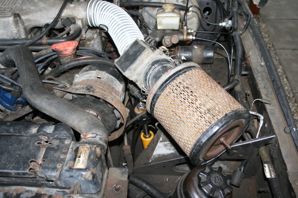

jeste jeden dotaz, je tohle origo filtr?

Ten filtr není origo, normálně bývá ukryt v černé kulaté plechovce.
Když už máš venku svíčky tak zkuste změřít kompresi, tak abyste měli jistotu, že to není fouklým těsněním pod hlavou či podobnou bolesti.
