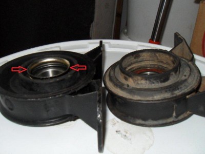

Tak jsem zakoupil loziska na transita, dal jsem se do vymeny a vypada to, ze ten plechovy krouzek jak je oznaceny sipkama tam docela vadi, protoze lozisko po utahnuti casti kardanu k visko se netoci prave z duvodu toho krouzku.tagr píše:stojí kolem 700,- jedno,ale měli by aspon 50 000 km vydržet,pokud dáte všechny ,,ochrany" jak máte.
Mel si ho tam taky? Mam to jen zbrousit nebo je na to nejaky figl. Nechtel jsem to nijak likvidovat, abych nepodelal cely lozisko.
Koupil jsem tyhle:
http://www.ebay.co.uk/itm/2-FORD-REAR-P ... OC:AT:3160" onclick="window.open(this.href);return false;
Diky

Trochu nechápu význam nákupu levných ložisek na Tranzita, protože téměř za stejné peníze prodáváme uložení přímo na Free. Nedělám si iluze, že v této cenové relaci je kvalita jiná

Ten kroužek z toho jde sundat nebo ne??? Já právě kupoval ty ložiska u Eliotta a k tomu jsou krycí kroužky zvlášť. Tam musíš jen trochu vymezit vzdálenost, aby Ti nedřely o tu gumu. Jestli jsou tam na pevno, tak to nevím co s tím... asi opatrně vybrousit.

Ja teda pouzivam ulozeni od Hardy Spicer a kupuju taky u Eliotta. Ale myslim ze ty loziska na Trandaka co o nich psal Tagr by mely vypadat uplne jinak nez ty co mas na fotce. Jestli me pamet neklame tak byly v takovym docela robustnim odlitku. To se mi na nich prave libilo ze nebyl drzak jen z plechu a taky ten silentblok tam byl takovej tuzsi a robustnejsi. No proste to na prvni pohled vypadalo uplne jinak nez to co je origo na Free zatim co to co jsi vyfotil vypada uplne stejne akorat ze to bude asi nejaka levna varianta tzn. potencialni shit

Re: Kardany a ložiska - topic 2.
Nestrašte ho
Buď ty kroužky zbruš a nebo to udělej jako já - nedávej je tam
Já mám rok a něco Meyle a zatím spokojenost.
Meyle vyrábí náhradní díly podvozku, filtry, ložiska, uložení tlumičů, vodní pumpy, brzdové komponenty, autoelektro součástky, na automobily německé produkce, dále pak pro SEAT, SAAB, VOLVO a nákladní automobily MAN, MB, IVECO, SCANIA, RVI, VOLVO.
Náhradní díly Meyle jsou dnes už velmi oblíbené pro svoji osvědčenou kvalitu. Meyle díly se ukázaly být stejně kvalitní jako TRW, LEMFORDER, FEBI...
Meyle navíc produkuje náhradní díly v řadě "HEAVY DUTY", tyto díly jsou proti běžným, nebo originálním výrobkům zesílené a mají delší životnost. Mohutnější silentbloky, mohutnější hlavy u kulových čepů, ale i naprosto odlišná konstrukce dílu... např. spodní čepy u BMW E36, ramena u E46, ramena VW, AUDI.....Meyle se přitom soustředí na zesílení konstrukce dílů pověstných svoji malou životností a to samozřejmě především u frekventovanějších modelů automobilů.
Wulf Gaertner Autoparts. Založeno roku 1958 v Jižní Americe, odtud firma expandovala do Severní Ameriky a později do Evropy, kde koupila právě společnost MEYLE, na trhu známou již 30 let. Firma MEYLE má nyní sídlo v Hamburgu

No jo no, holt jsem nechtel slevu zadarmo
Ja to auto nemam jako mazlika, ale melo to byt auto pouze do lesa na pozemek a nemel to byt vubec LR. Kdyz uz ho ted mam, tak do nej nechci vrazet proste penize. Najedu s nim nulkomapepi za rok, tak jsem si rikal, ze loziska á 2 tis jsou zbytecne. No a pak jde clovek dal a kouka, ze by za nahradu pro LR dal 1200 + postovne, tak logicky vezme za 1000 s postovnym. Bral sjem to tak, ze to je odzkousene. Toliko k tomu, proc jsem sel do techto a ne do LR i kdyz nahrady.
Vyndat ty krouzky nejdou (jsou z obou stran, ale vadi pouze z te, co je to vyfocene). Zkusim je zbrousit a uvidim. Spise se bojim ty ochrany proti bordelu. No proste je tam dam a uvidim, pokud vydrzi alespon 10 tis, tak to mam na dva roky.
Diky za rady
PS: priste to uz ale neudelam...
Diky za rady

Covece, po tom, co mi letos zakazali rybarit v reviru, u ktereho jsem si kvuli rybareni koupil pozemek a mimo jine i Freelandera, abych se tam dostal, tak jsem nejakej podrazdenej. Vcera jsem to mordoval a nekolikrat letelo neco pres celou dvougaraz vzduchem. Nejak se hned naseru...drive jsem takovej nebyl...no a nebo je to vekem.
Obrousil jsem ty plisky, ale stejne je to asi na prd. Musim jedno jeste vytukat dolu a vice to obrousit, protoze je to tam nejaky divny...
Jiank na krizi na predni casti kardanu mam zrejme sroubek na imbus nebo hvezd.nastrcak tipuju tak vel. 4. Je primo na krizi. Ja mel za to, ze by tam mel byt jen takovy ten "ventilek" na maznici. Na tech dvou krizich na zadni casti kardanu to neni a ty krize jsou takove mene robusni nez ten upredu. Ja jsem jinek kardan u Freecka nevidel, jen ten muj, tak proto tyhle dotazy...
