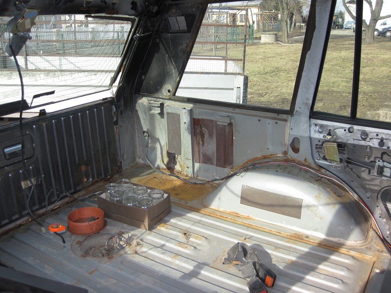

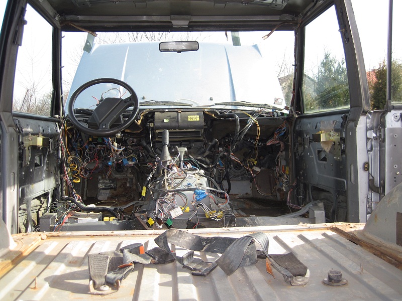

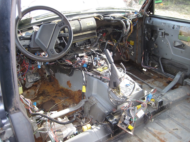

#58 Příspěvek od BonfireCZ » 09 bře 2012 17:19
tak auto je uklizene a pripravene na navareni ramu, zitra jeste demontujem masku a zkusime se zbavit klimy, a v nedeli od 5 rana do noci bude svarovaci maraton :lol:

#59 Příspěvek od Tungdild » 10 bře 2012 21:55
BonfireCZ píše:tak auto je uklizene a pripravene na navareni ramu, zitra jeste demontujem masku a zkusime se zbavit klimy, a v nedeli od 5 rana do noci bude svarovaci maraton :lol:
pekny striptyz... :mrgreen: :coze: :ty jeden...: :yes
