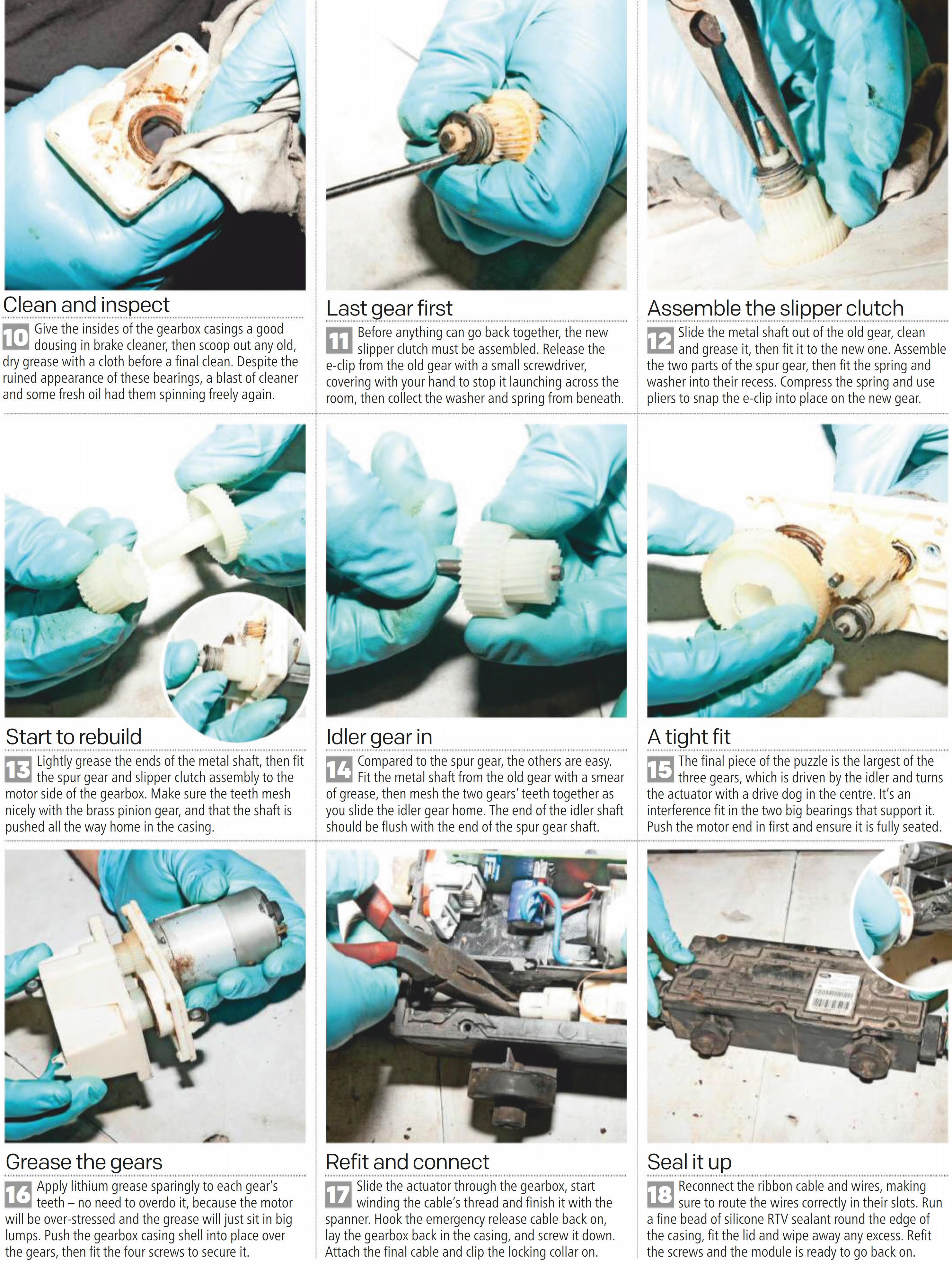

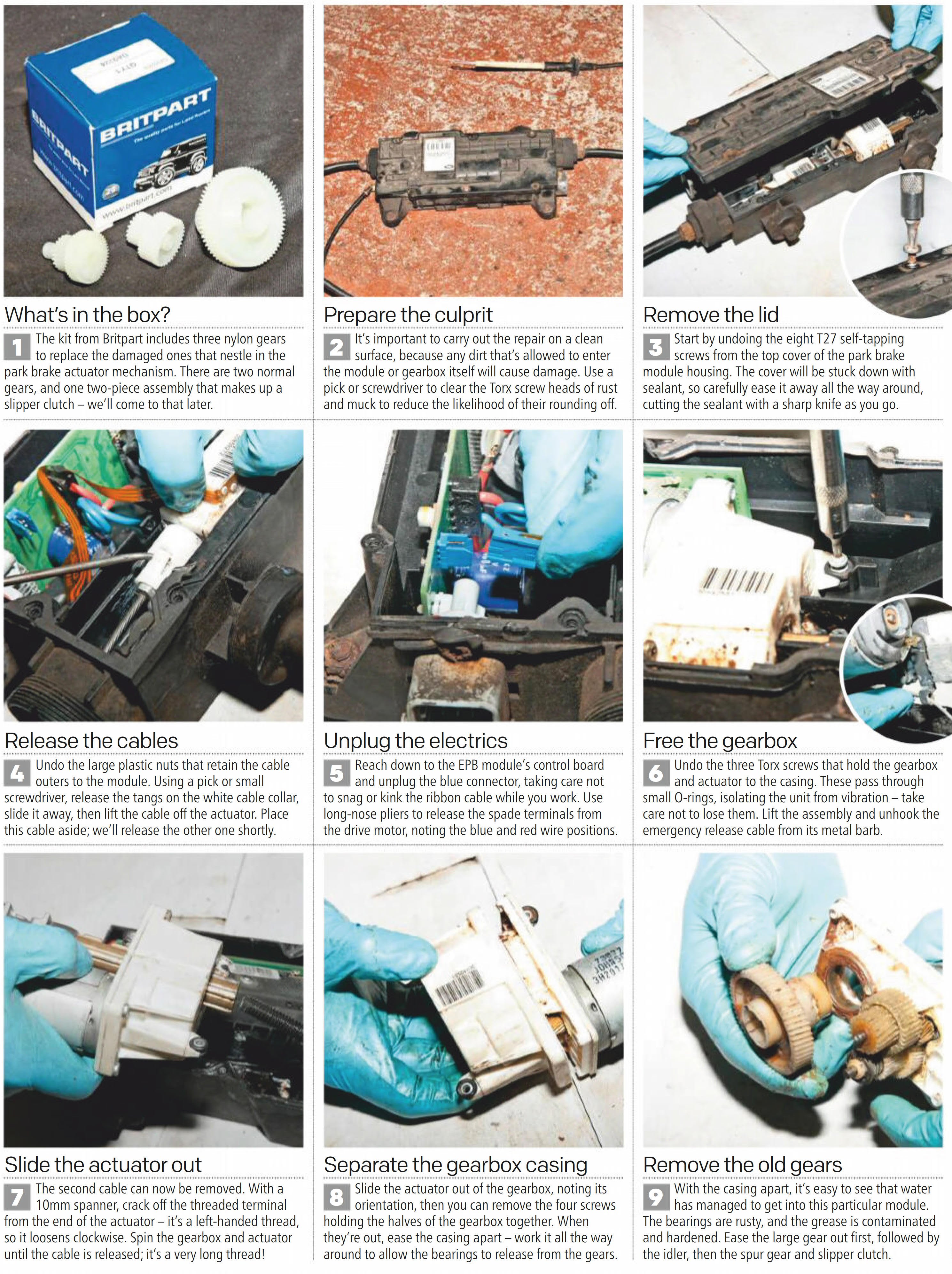

Tady je kdyžtak takový nějaký obrázkový návod na repas pohonu ruční brzdy EPB. Nevím teda jestli to je přesně z D3, ale ta sada koleček vypadá podobně.
