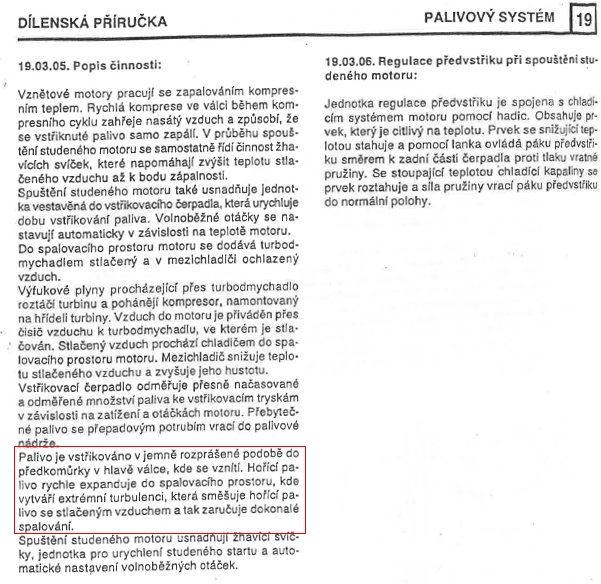

Tak dokladám kde nemenovaný súdruhovia urobili chybu:eliott píše:Kde v literatuře jste viděli něco o předkomůrce?

A k čemu je ta dílenská příručka? Protože TDi nemá ani tu teplotní regulaci předvstřiku, o které se tam píše.

Toto je celý servisný manuál Defender 300Tdi. Na začiatku sa píše o priamom vstreku a tu zas o komôrke.

No tak by překladatel zasloužil... Resp. vydavatel, prostě nemysl...forester píše:Toto je celý servisný manuál Defender 300Tdi. Na začiatku sa píše o priamom vstreku a tu zas o komôrke.

Najhoršie bolo to,že som potreboval vedieť len nastavenie vstrekovačov a začal som to čítať od tejto zavádzajúcej state.A to som naučený ,že dielenska priručka je slovo sväté.

To jo, ale musí být v originále

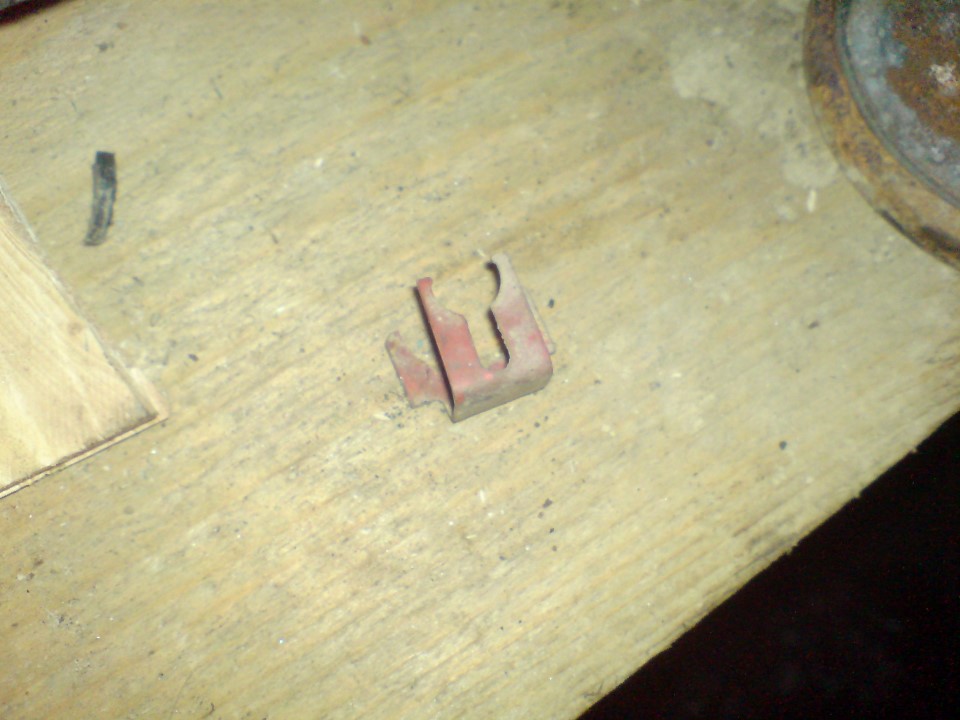

nevie mi niekto poradit?
skladam disco, mal som odpojenu spojku a teras nejde je cely cas makka
na zemi som nasiel toto, tak nahodou...

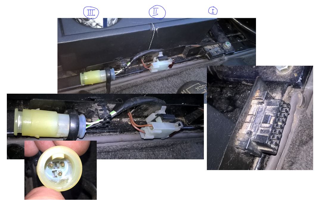

Tak já bych se rád přidal
Mám Tdi 300 r.v. 1996
na obrázku je asi:
1- diagnostika (ale myslel jsem si, že 300 ji nemá, pokud ano tak asi jen nějaká hodně základní...)
2- pojistka, nevím k čemu, ale asi k tomu konektoru na č.3
3- konektor (3x pin) - nevím pro co?
Děkuji všem za případné poznámky a komentáře.
Karel
na obrázku je asi:
Karel

1 vyzera ako diagnostikakodl80 píše:Tak já bych se rád přidal![]()
na obrázku je asi:
Karel
2 neviem ale skor nie k 3ke
3 ka vyzera ako konektor ku egr bednicke

taky jsem na to natrefil, nakonec jsem to strčil do petflašky a nechal v prostoru mezi převodovkou a tunelem... :-Dkodl80 píše:Tak já bych se rád přidal![]()
na obrázku je asi:
Karel
viewtopic.php?f=1&t=18269

ja som to ulozil podla IP68 do regalu mimo autalukes píše:taky jsem na to natrefil, nakonec jsem to strčil do petflašky a nechal v prostoru mezi převodovkou a tunelem... :-D

Ahoj. Dik moc. Asi to udelam stejne. Podlozim ten box, tak i tak je nizko a ulozim pod
Super. Mockrat dekuji za reakce.
Karel
Karel
Re: hádanky - co je to a k čemu to slouží
jak je to s diagnostikou na emisích? u 300stovky? když tam mám ten konektor

Pro účely měření emisí na 300tdi nepodstatné.

myslim ze to je poistka na tyci riadenia-na medzikuse medzi prevodkou riadenia a volantovou tycougibson píše:nevie mi niekto poradit?
