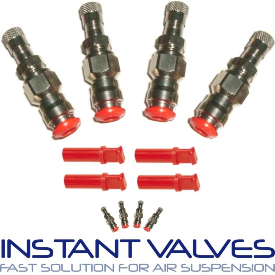

Preto je dobre nosit povinne vo vybave 4 ventilky.
Aspon clovek vie ci fuci mech alebo prepusta selenoid.
Po elektrickej stranke sa mne osvedcila diag.Launch X431pro.

kupit/pozicat/spravit si 4 redukcie na hadicky k mechom a nafukat ich kazdy samostatne. Potom to bude aspon pojazdne.carllito píše: 08 kvě 2019 16:11 Zkusili jsme nafouknout pouze přední měch, to jde, ale ventil je trvale otevřený, takže než se to stihne zpět nasadit, vzduch uteče... Poradíte prosím co s tím, pač takhle se mi nepodaří ani dohopkat k Eliottovi do dílny.![]()
nieco taketo:
Range Rover P38 2.5TDS

Mohla bych tě poprosit o odkaz, kde to sehnat. Moc dikyteslo píše: 09 kvě 2019 14:28kupit/pozicat/spravit si 4 redukcie na hadicky k mechom a nafukat ich kazdy samostatne. Potom to bude aspon pojazdne.carllito píše: 08 kvě 2019 16:11 Zkusili jsme nafouknout pouze přední měch, to jde, ale ventil je trvale otevřený, takže než se to stihne zpět nasadit, vzduch uteče... Poradíte prosím co s tím, pač takhle se mi nepodaří ani dohopkat k Eliottovi do dílny.![]()
nieco taketo:

Jsou to součástky průmyslové vzduchotechniky, prodává se to obvykle v prodejnách hydrauliky (tam, kde dělají hydraulické hadice). Je to tuším průměr hadičky 6 mm. Já takhle jezdil půl roku, než jsem to opravil (po diagnostice u Eliotta). Zapojení je jednoduché, vytáhnout hadičky měchů v rozvaděči zatlačením na vnitřní kroužek, rychospojkou spojit s ventilkem a foukat externím kompresorem.

Treba ako pisu vyssie zajst do obchodu na vzduchotechniku alebo hydraoliku mozno aj vodoinstalater.
Rychlospojka na vzduchovu hadicu 6mm na zavit vnutorny G1
http://www.konekt-hadice.cz/Spojka-prim ... m-d858.htm
+ventil elbi
https://www.aquamark.sk/aquamark/eshop/ ... adobu-Elbi
Alebo kupit hotove na ebay
https://www.ebay.com/itm/RANGE-ROVER-P3 ... SwENhZchTS

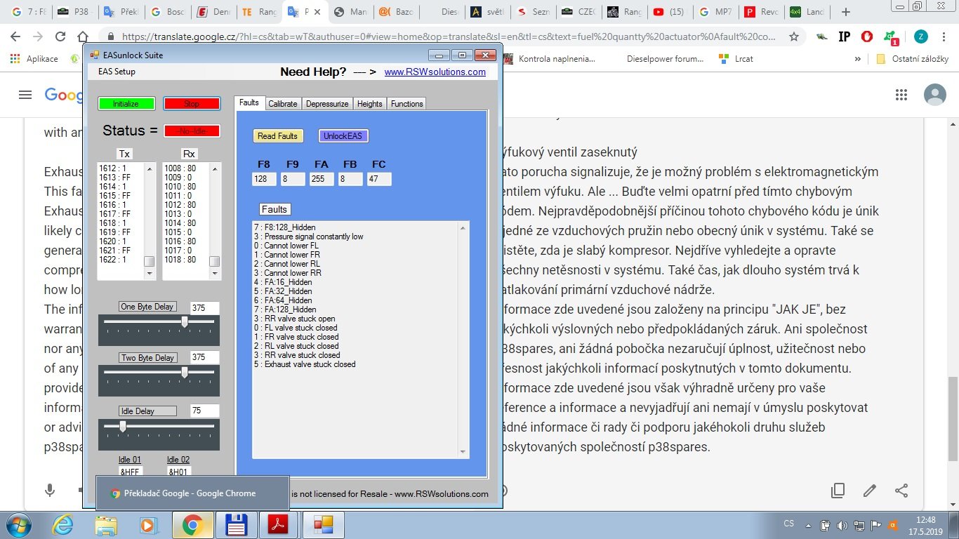

keeper64
- Příspěvky: 51
- Registrován: 04 říj 2018 23:35
- tel.: 6032667třišest
- auto: Def 300tdi
- Bydliště: Sýkořice
Re: POMOC PROBLEM EAS
Zdravim vespolek. Rozhodl jsem se na sve p38 vymenit pruziny zpet za mechy a uzivat si vrtochu EASu. Nasel jsem bypas u BeCM jednotky, ten jsem odstranil, dale odpojeny stekr u kompresoru a u ovladace vysky na palubce - take zapojeno. Nove mechy jsou na aute, zapojene, ale po zapnuti klicku napise na displeji eas fault a rychlost jen 55kph. Kompresor ani nehlesne, pojistky vsechny ok. Po vyjmuti rele kompresoru a propojeni natvrdo kompresor tlaci, ale jde to vse z odfuku ven. Nevedel by nekdo, co se vse odpojuje pri prestavbe z mechu na pruziny a jake jsou pozadavky pro spusteni kompresoru? Zkouseno i pri nastartovanem motoru, zavranych dverich.. Dekuji
- Kokesek
- Příspěvky: 4470
- auto: D2,D3,L322,P38,L405
- Bydliště: Frydek Mistek
Je potreba diag. Smaznout a cekat.
keeper64
- Příspěvky: 51
- auto: Def 300tdi
Chyby jsem zkusil smazat, viz priloha, pockam tedy do rana. Dik za odpoved.
