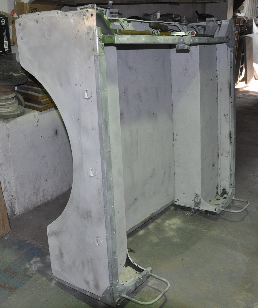

Detektivka "Zachraňte Klona" aneb jak jsem se nechal napálit pokračuje..... :Ja blb:

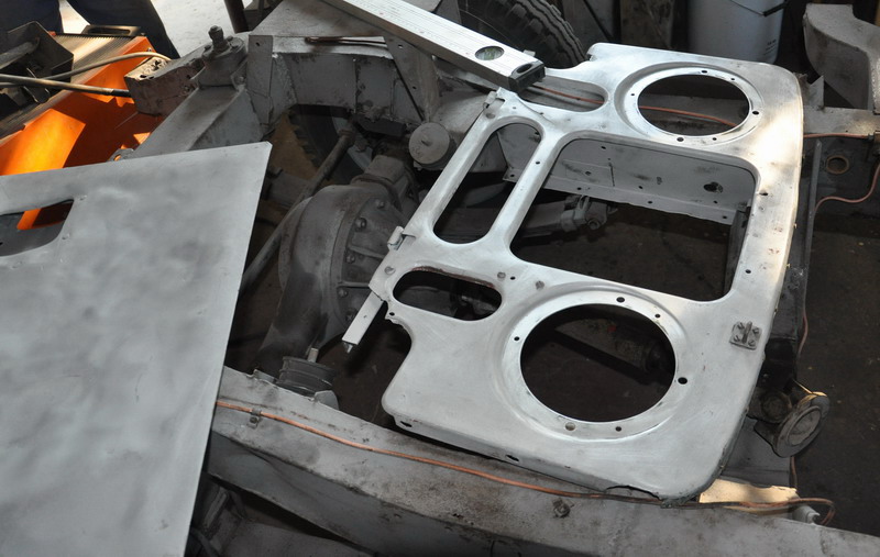

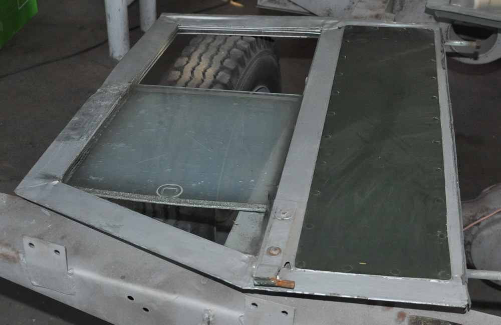

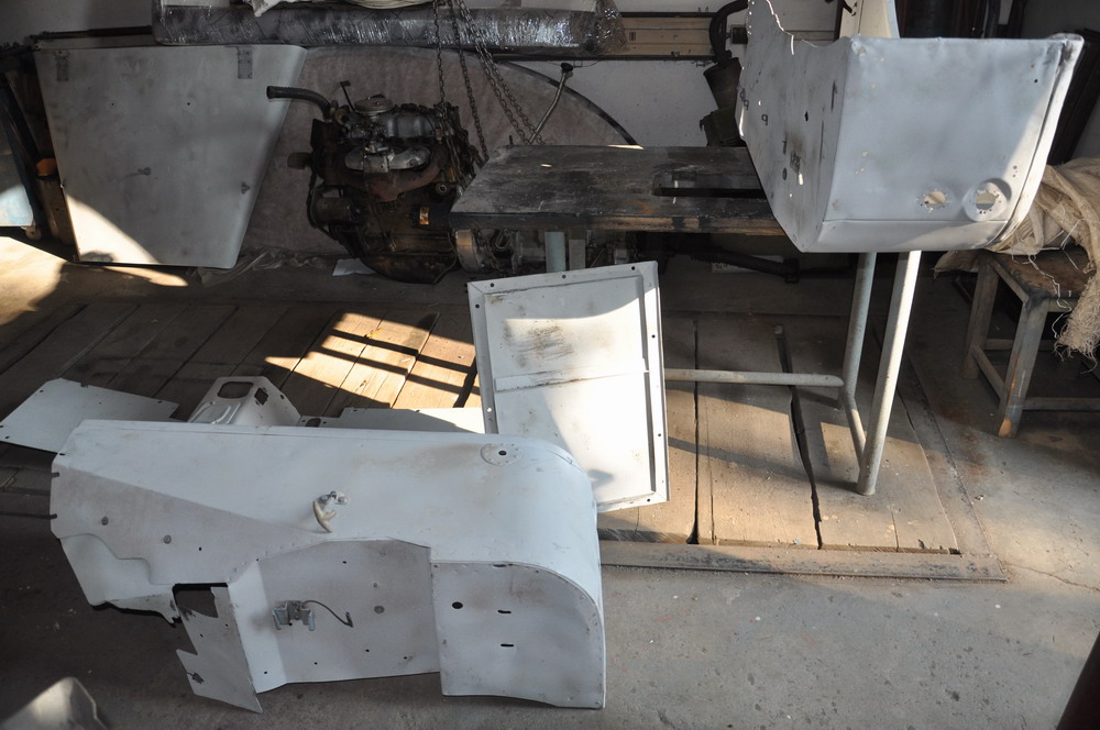

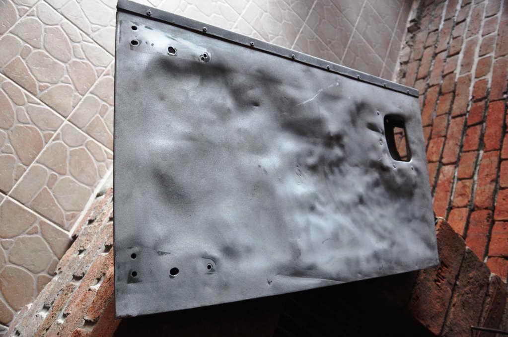

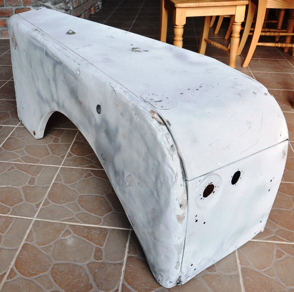

Po dnešním odstranění barvy byla zjištěna přítomnost několika tun tmelu a pod ním takhle pěkně pomuchlané dveře, kapota i oba přední blatníky. Díky všem, (zvláště pak MartinoviT a Roverovi) za trpělivost a vlídnost, když jim telefonuji, páč prostě někdy nevím, kudy kam.... :wasntme
Pokud by se daly sehnat venkovní plechy na 86" blatníky, prý by to klempířovi stačilo. U kapoty nevím, tu jsem ještě neviděl...přivezl mi ukázat jen to, co je na fotkách.
Zajímaly by mě ceny obou blatníků komplet, nebo jenom jejich venkovní plechy a kapota. Dveře uděláme nové, je to placka, která vyžaduje pouze zaoblení u kliky. Pokud by měl někdo něco použitého, samozřejmě bych koupil i použité věci.
Díky za případné nabídky a rady.

:shock: ten plech dvěří vytahalo to pískování? Ono to z fotky vypadá, jako by tam toho tmelu bylo tak 5cm.

To pískování...Věděli o co jde, nedělají mi prvního dědka. Ne, to bylo skutečně pod tmelem. Byly ho tuny....

No u blatníků bych tomu věřil,ale ty dveře...nevěřím že tam bylo tolik kitu,to by bylo vidět zevnitř když tam není žádný tapec.
Ono pískovat tenký hliník je docela umění,pískovači mi několikrát zkroutili i ocelové díly,které měly velké rovné plochy a pak se vymlouvali na kit :ty jeden...:

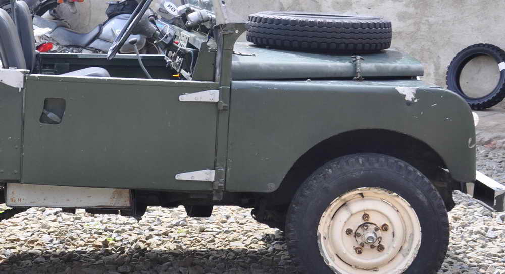

Je pravda, že jsem ty "tuny" tmelu neviděl a podělat to mohli i oni. Teď zkoumám fotky jak to vypadalo před tím a bude asi docela problém se s nima dohodnout. Vypadá to, že pravda bude někde uprostřed.....ale zaplatím to zase já... :cry
Ne každý rád přizná skutečnost, že je možná trouba, kterej včas nezapnul mozek a pískoval a pískoval.... Divím se, že jindy mě volaj kvůli sebemenšímu problému a teď nic. Jsem zvědavej na kapotu...ještě jsem ji neviděl. Ta bude stát asi taky ranec. Co? Jinak díky za informace, ty blatníky je fakt nakládačka. Ale asi mi nic jiného nezbyde.....škoda, že když už do toho narvu takový práce, času a prostředků tak to stejně bude "jenom" takovej "Klon"....Safra! :Ja blb:
Martine díky za teelfonát, zítra ráno jedu na dílnu kde to dělali a zkusím zjistit příčinu. Vysledek je ale stejně jasnej, udělat se to musí....

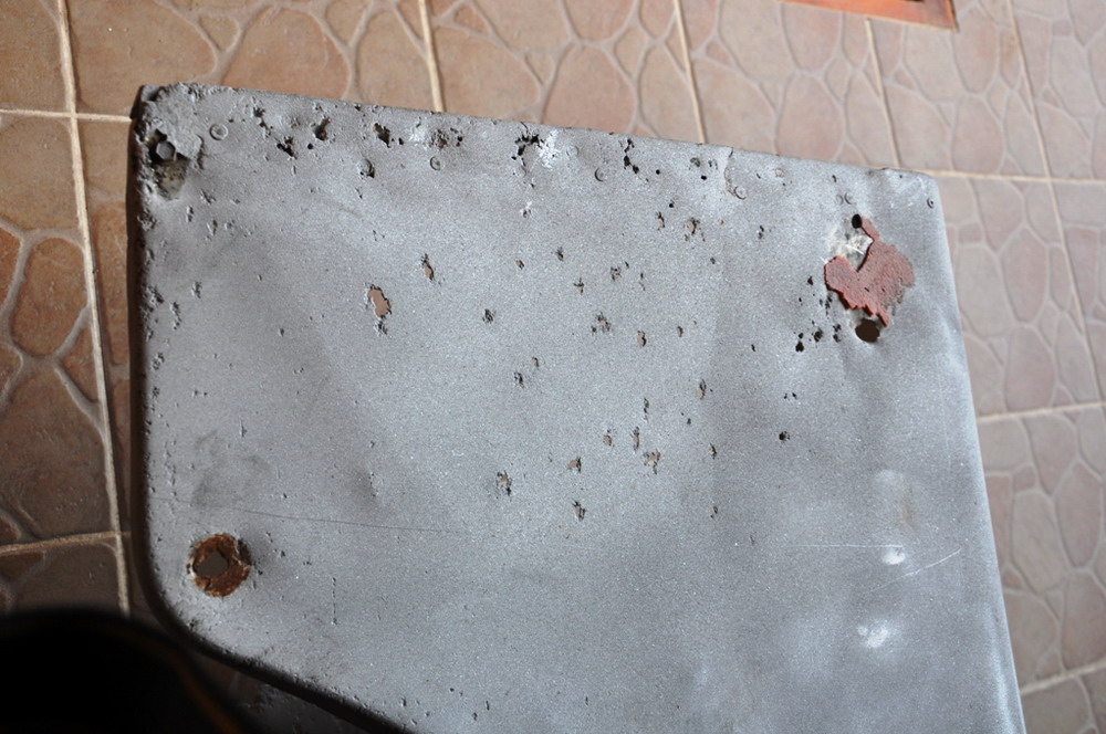

Ty máš bohužel na té opískované fotce levé dveře a na té původní pravé, ale na těch určitě tuny kytu nebyly.

Martin T píše:Ty máš bohužel na té opískované fotce levé dveře a na té původní pravé, ale na těch určitě tuny kytu nebyly.
Jsem vůl a i když fotím všechno a všude, nikde němůžu, teď, když to potřebuju najít použitelnou fotku těch druhých dveří. Půjdu se na to vyspat a zítra snad bude moudřejší večera..... :Pohoda:

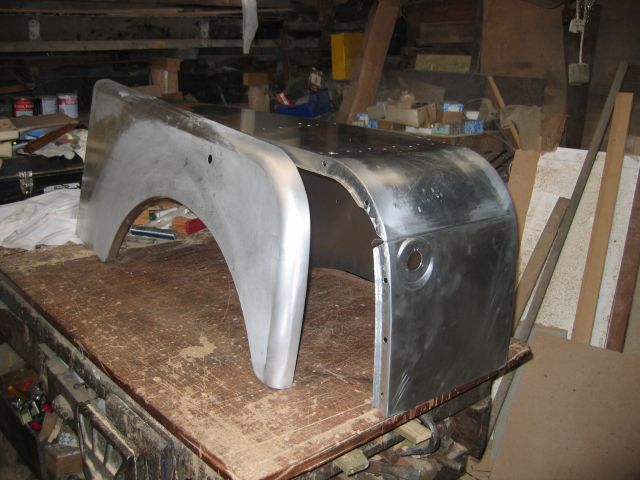

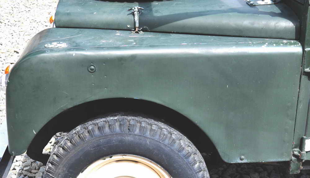

Tady jsem ještě našel fotku, jak ty blatníky od Wadswortha vypadají.
cyril
Příspěvky: 2761
tel.: iphone
auto: D4,110,130,90,F2,107
Bydliště: Doma
Re: S1 "Klon" pokus o záchranu
#53 Příspěvek od cyril » 26 zář 2011 22:44
Martin T píše:Tady jsem ještě našel fotku, jak ty blatníky od Wadswortha vypadají.
tak ty jsou úplně parádní! Díky. Zítra to pořešíme. :clap

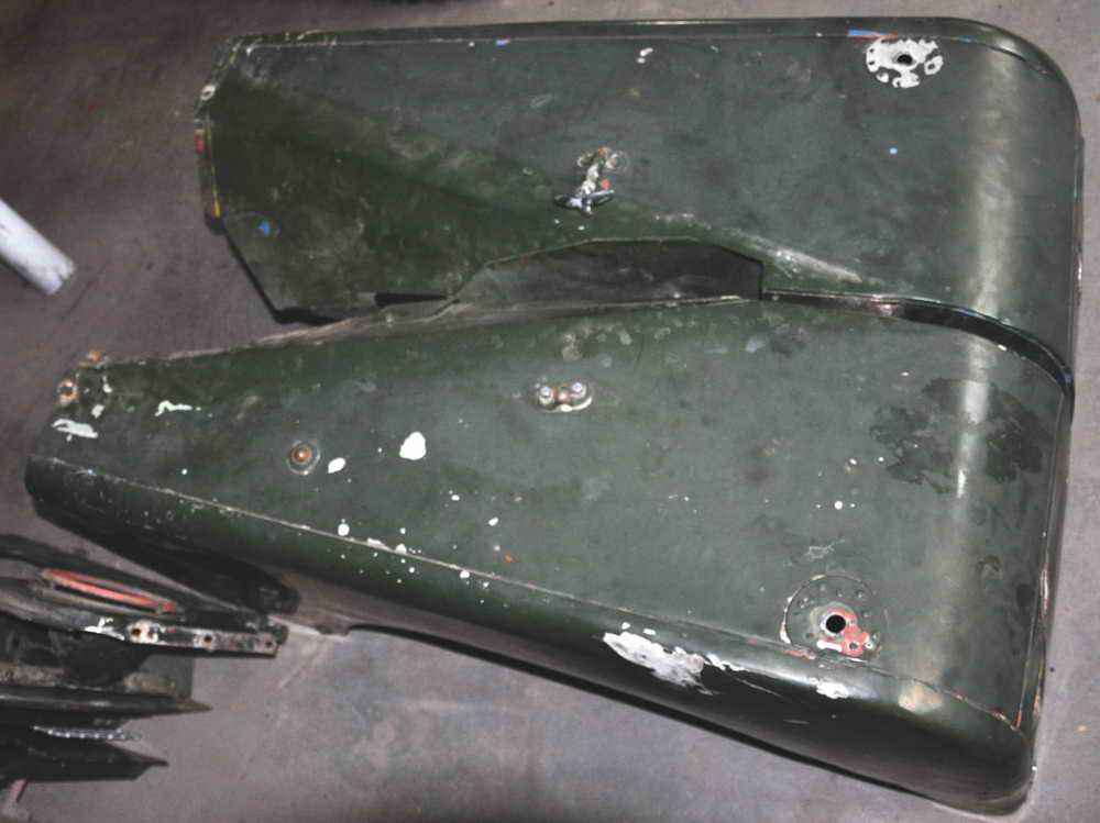

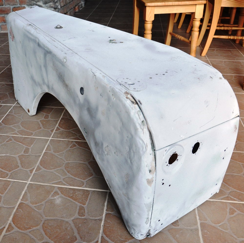

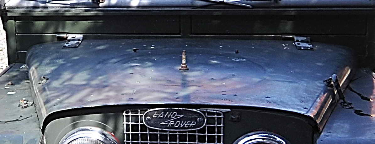

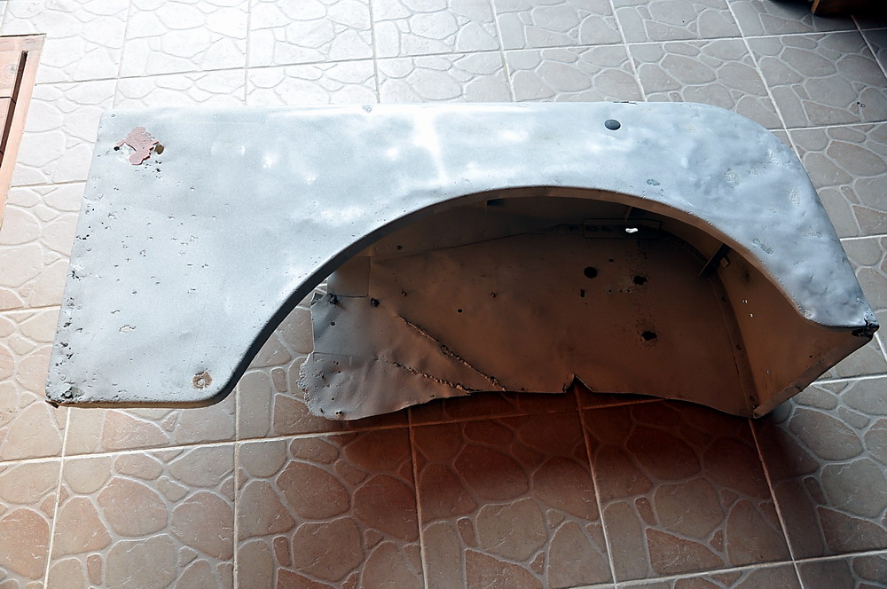

Nakonec jsem po dnešní návštěvě dílny musel konstatovat, že pravda je asi někde uprostřed. Slabounké plechy jsou některé úplně rovné, zničené jsou oboje dveře a pravý přední blatník. Objednám na něj pouze venkovní část, zbytek jsme se rozhodli pokusit zrenovovat. Kapota je docela ok, zbytek taky. Ještě bych potřeboval vrchní část levých dveří. Jsou horně zdeformované, nevíme, jestli se vyplatí je opravovat. Posuďte sami. Je už zbytečné se v tom hrabat, stejně se to musí dodělat...

Takže z toho uděláš 86?

Kapotu máš, zdá se, na 88.

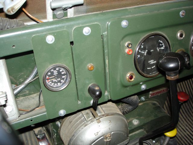

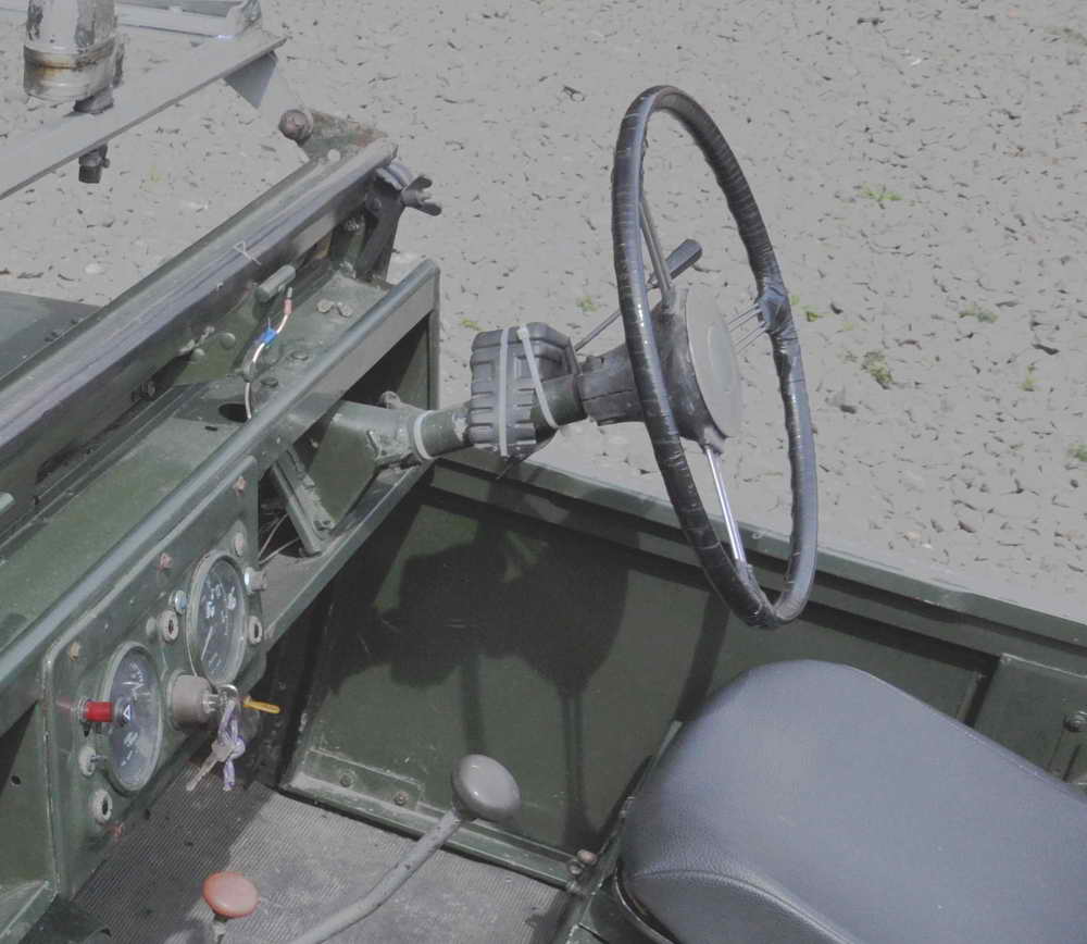

#57 Příspěvek od Martin T » 08 říj 2011 13:36
Tady je ta slíbená fotka přepínače blinkrů:

Martin T píše:Tady je ta slíbená fotka přepínače blinkrů:

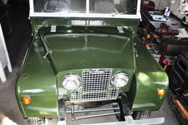

Díky za fotku Martine. Jo kapota je na 88" Ale zkusíme ji uříznout a nějak upravit na 86". Vím, zvěrstvo, ale Klon to přežije....

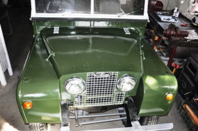

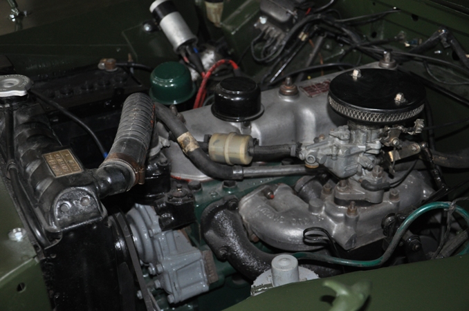

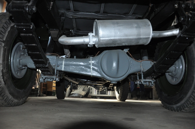

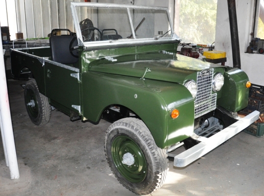

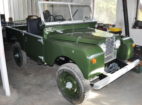

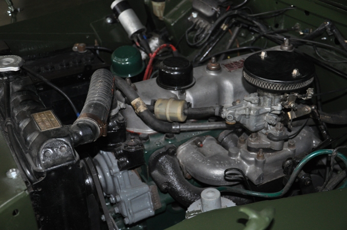

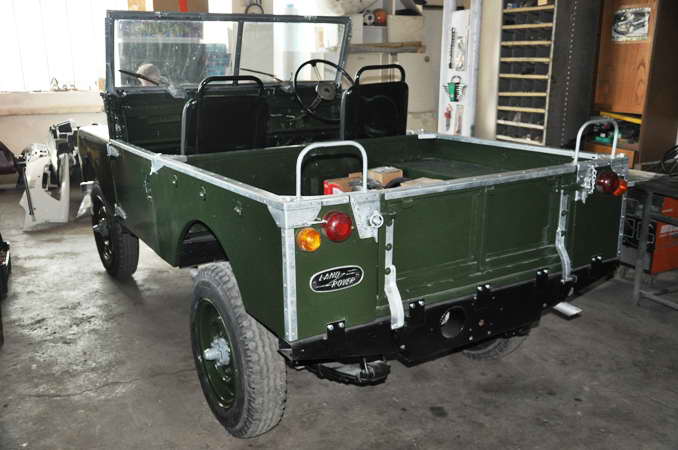

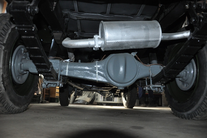

#59 Příspěvek od cyril » 05 bře 2012 11:24

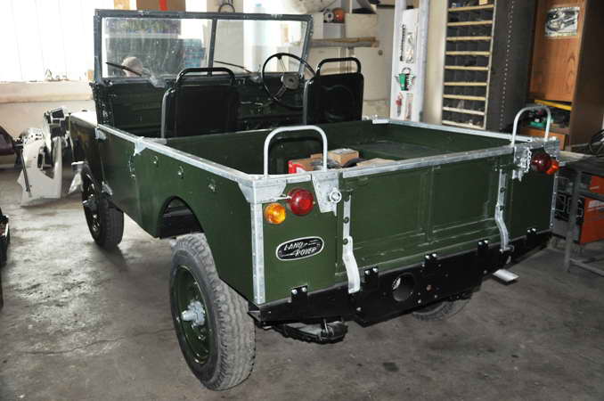

Tak jsme zase trochu popolezli....Teď ještě někde obstarat hrnec a podložky na posazení rezervy na kapotu, oba motorky stěračů, relé dobíjení a nějaký gumy do dveří. Samozřejmě ještě nejsme zdaleka u konce, ale už se to rýsuje......motor vrčí, všechno dělá co má.

#60 Příspěvek od Allik » 05 bře 2012 11:49
ty sis koupil novy auto a vydavas ho za mrzacka?
