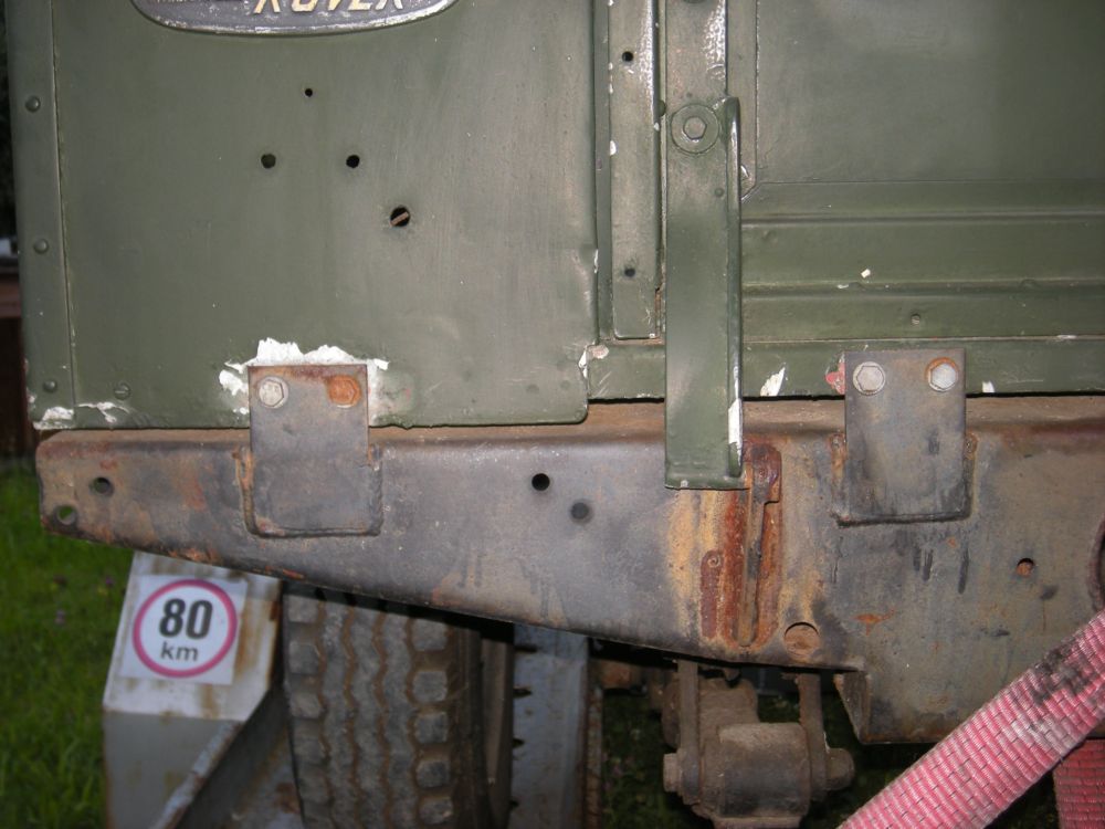

Jinak má být vzadu korba přidělaná k rámu takto? Nějak se mi to nelíbí...

koukam ze ten zadni cross member je taky z dvojky... ale to je pomerne obvykle, ted uz se da sehnat spravny z druhovyroby, ale driv se tam davaly lehce upravene dvojkove.

Jo to je správně, takových pacek je tam 5 a pak jsou 2 vpředu, to je vše. Crossmember je dvojkový, ale to už se tu myslím objevilo.
Ještě k těm dvojkovým pedálům: dávaly se tam dost často a znamenalo to jen vyříznout dvě díry nahoře do footwellu, ale znamená to taky, že je asi hydraulicky ovládaná spojka a tedy převodovka z S2, takže jenom vrátit zpět původní pedály (kdybys to chtěl mít originál) bude znamenat dost shánění a peněz. Převodovka je sice stejná, ale to ovládání je jiné. Já jsem nedávno kupoval v Dunsfoldu hřídel pedálů a futra a vyšlo to s dopravou skoro na 100 liber.
Co se týče rámu, tak jak to popisuješ je to asi zralé na nový, ten stojí v LRSOC 1750 liber, ale je pozink a když to na něj postupně postavíš, tak máš auto napořád :sun .
