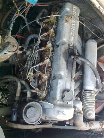

zdravim kamarad ma možnost koupit rrc 2door a je v tom nejaký diesel motor od nissanu nevite nekdo co se tam davalo? podle fotky to není ani 3,3 ani 4,2 je to nejaká hola atmosféra L6 a na ventildeklu je napsáno nissan ohc diesel,bohužel neumím zmensit fotky abych ji vložil

nemohl bych nekoho pozadat o vložení fota toho motoru, poslal bych mu mms ja to neumim zmensitkubas píše:zdravim kamarad ma možnost koupit rrc 2door a je v tom nejaký diesel motor od nissanu nevite nekdo co se tam davalo? podle fotky to není ani 3,3 ani 4,2 je to nejaká hola atmosféra L6 a na ventildeklu je napsáno nissan ohc diesel,bohužel neumím zmensit fotky abych ji vložil

tak toto je ten motor od kubasa

že by to byl tuleten motor:?
LD28
The LD28 is the diesel-version of the L28 engine. Robust 7-main bearing block design, like all L-series six-cylinder engines.
LD28
2,792 cc
pre-combustion chamber
91 PS (66.9 kW; 89.8 bhp) at 4,600 RPM
17.3 kg·m (170 N·m; 125 lb·ft) at 2,400 RPM

ano stojí presne tam
englicky moc neumím muže mi nekdo napsat zda je hlava litinová nebo zelezná?Diky
