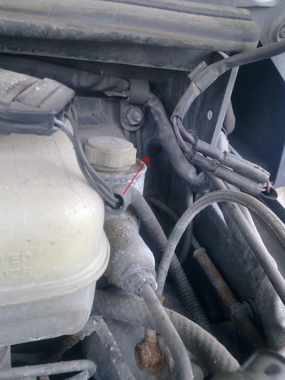

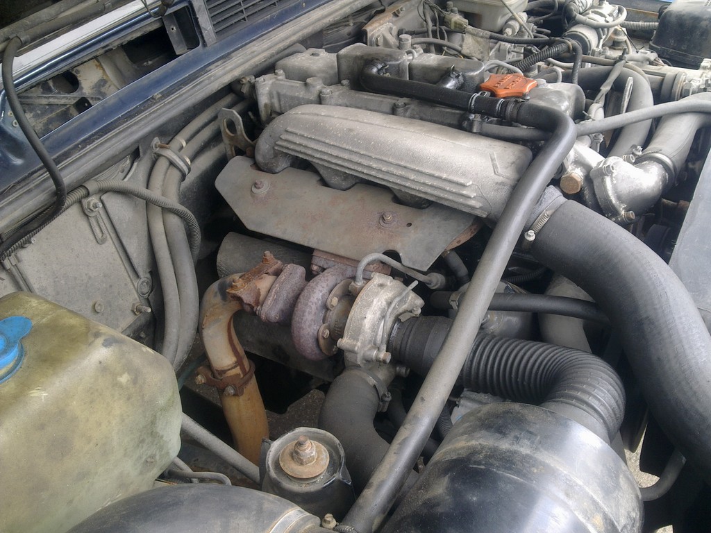

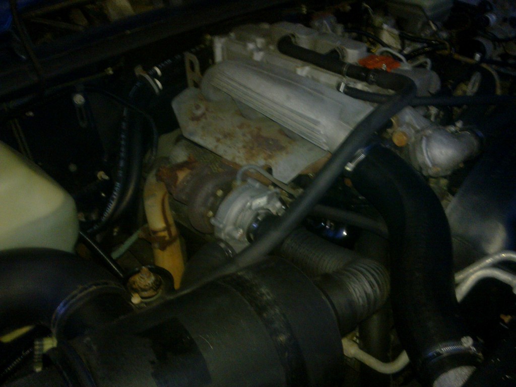

Musim dneska aspon trochu oplachnout motor, protoze na tak zasranym se delat neda a na cokoliv hrabnu tak jsem hned jak prase. Lita mi tam jedna hadicka co vede z kabiny a neni nikam pripojena, nevite nekdo kam ma byt zapojena? Nic jsem tam nenasel kam to pichnout, vyznacil jsem to na fotce, diky za rady.

Mirko
Příspěvky: 2912
auto: RRC´s
Re: Tak jsem si koupil RRC... a zacinam opravovat...
#42 Příspěvek od Mirko » 11 zář 2011 11:39
Na té straně bývá vyvedený tempomat, který ale nemáš. Možná je to na to jenom nachystaný.
kesole
Příspěvky: 76
Registrován: 26 čer 2011 14:58
auto: RRC 2.5 TD VM 1993
#43 Příspěvek od kesole » 11 zář 2011 14:19
No nevim, vypada to spis jako nejaka hadicka od podltaku a konci nad cerpadlem, ale nic kam to pichnout v tech mistech neni, jen tam tak lezi tak uvidim, treba na to casem prijdu.
skritekcrx
Příspěvky: 398
Registrován: 10 říj 2009 20:05
tel.: 777 27 35 35
auto: RRC
Bydliště: České Budějovice
#44 Příspěvek od skritekcrx » 11 zář 2011 20:01
podle me to na 100pro je podtlak na zavirani vnitrni, venkovni okruh topeni. je to reseny podtlakem

No to by mohlo byt, pohledam... zatim jsem motor aspon trochu oplachl at se na tom da pracovat.

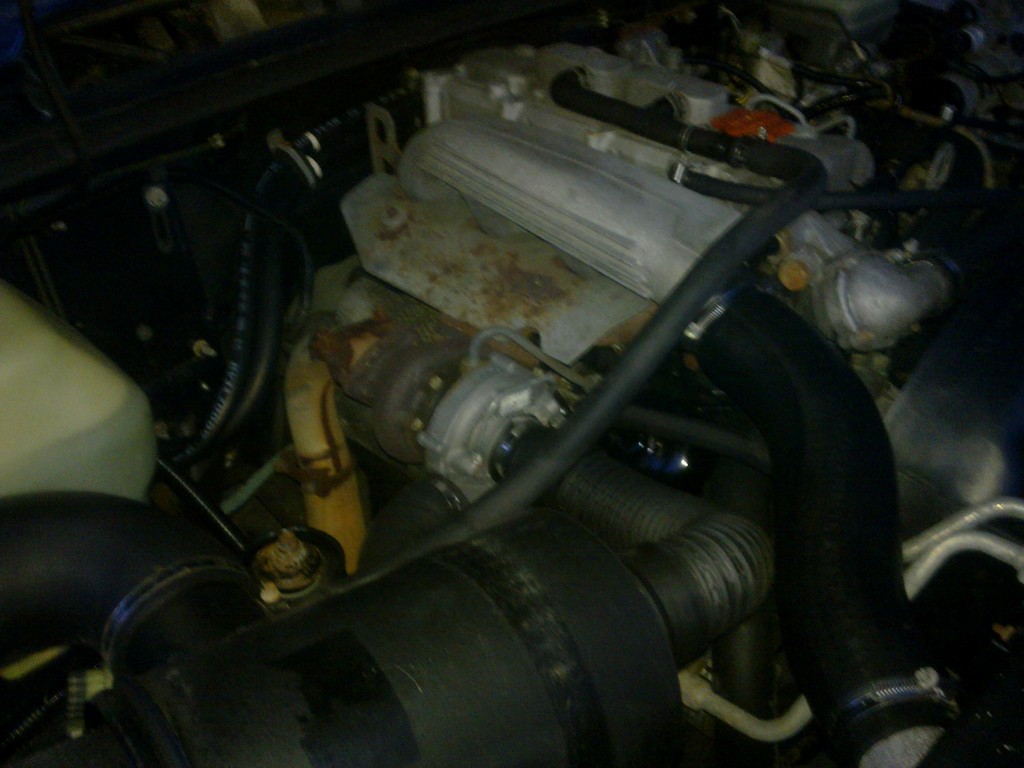

(129.42 KiB) Staženo 494 x
(135.14 KiB) Staženo 494 x

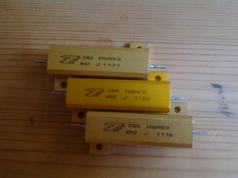

Je to jasny meli jste vsichni pravdu ten puvodni odpor byl pricinou toho ze vetrak foukal jak se mu chtelo. Ne ze by se cloveku nechtelo dat tech 40liber za ten novej viz. http://www.lrseries.com/shop/product/li ... ISTOR.html" onclick="window.open(this.href);return false; , ale vzdycky me potesi kdyz si muzu neco udelat sam a samozrejme jeste usetrit :cool :hi
Schema jsem kdesi nasel, koupil par odporu s radiatorem a jak to ted krasne fouka.... jen umisteni jsem zvolil jine protoze chladit se to bude dostatecne kdyz maji odpory radiator na sobe a nebude to aspon tolik na rane co se tyka vlhka a tak. Za tou mrizkou se mi to proste zdalo blby, tak jsem to schoval do palubovky. Foto v aute dodam. Jeste jednou diky za drahe rady.

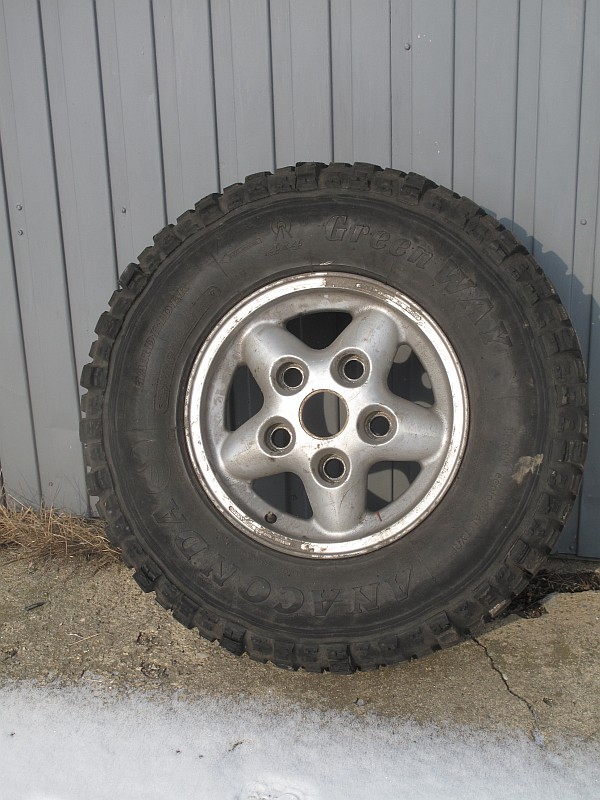

Cau, cau, taky gratuluju k RRC! Pokud budes chtit tu ctyrokou masku, tak se domluvime - budu ji mit dokonce primo v barve Tveho vozu:) Jinak jeste bych mel na sklade novejsi alu. kola, kdyby nekdo potreboval-sou asi z novejsiho Discovery.?.A sou na nich obrovsky pneumatiky do terenu:) ..jo a mam plastovy svetla a nelibi se mi a budu si kupovat origo, tak kdyby mel nekdo zajem, tak budou asi casem taky k mani.. ..jo a ochrany mrizky na predni a zadni svetla muzu nabidnout.. ..oproti tomu shanim sklicko pravyho zadniho svetla, nebo klido celou lampu.. ..jestli sem to vsecko mel psat do jiny rubriky, tak se moc omlouvam, jsem tu par minut novackem a pisu to jako reakci na diskuzi vyse, kterou jsem zatim na tomto foru jako jedinou precetl:) Geo. tady je kdyztak muj tel.: 773 681 763 (kdyby nekdo chtel neco z toho co jsem popsal vyse, nebo mel k prodeji tu zadni lampu)
takhle vypadaj ty kola, co bych mel na prodej

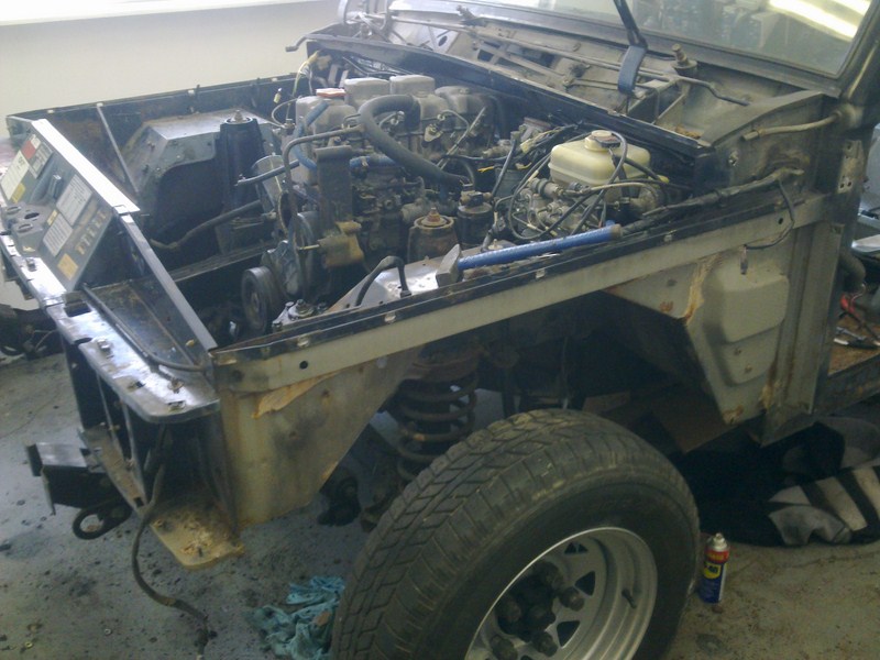

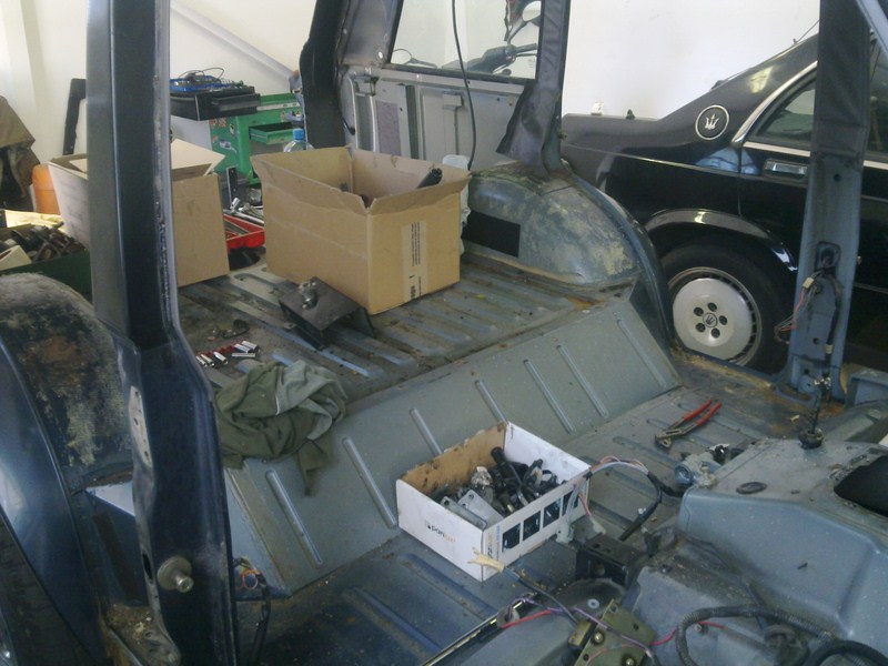

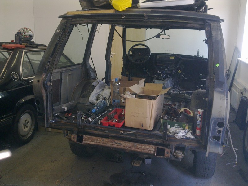

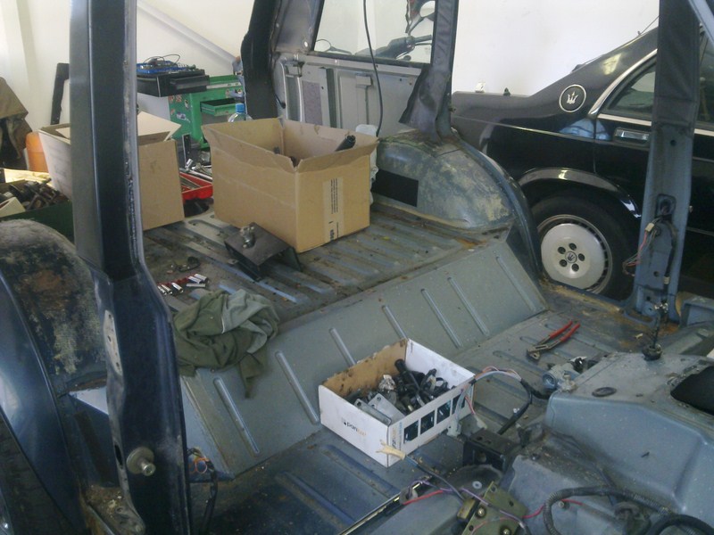

Tak po poctivem tydennim sroubovani jsem trochu pokrocil s rozborkou...
