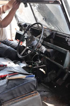

Tak práce provedeny, výměna spínací skřínky - už můžu popojíždět po dvorku , demontáž dveří ( u spolujezdce stačilo odmknout a vzít za kliku ), začínám sundavat střechu - vůbec to nejde.....

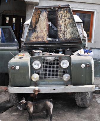

Bouda je připravena k další operaci. Tedy až na jeden pás, který se mě nepodařilo povolit. Rozměr hlavy šroubu 17,5mm gola 17 ani 18 tam nejdou, budu si s tím nějak pohrát.
Dotaz : Jak boudu nejlepe vyčistit? Zatím jí lakovat nechci, není to až taková hrůza. Nelakované lišty jsou zoxidované. Gumy v kterých drží okna vypadaji taky zachovale, ostatní na posuvných oknech je zničené. Zadní dveře dole špatné.

Odpověď č. 1 na dotaz č. 2 :) Podle mého patří rezerva tam, kde to podle tebe lanďáku nejvíc sluší. Mě se nejvíc líbí na kapotě, ale předchozí švýcarský majitel ji třeba raději dával na přepážku za sedačky, protože byl o kus menší než já a přes kolo na kapotě neviděl. S kolem na zadních dveřích je to to samé, může to pomoci jako pasivní couvací radar :lol: , ale na panty těch dveří to musí být nápor - jen laický názor.
