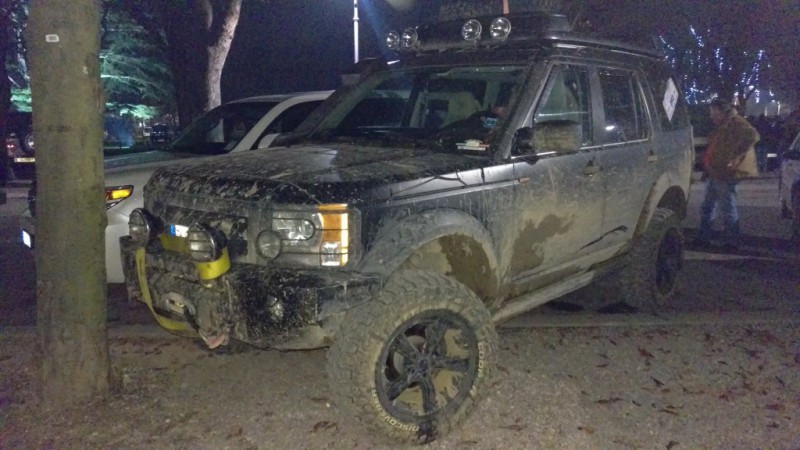

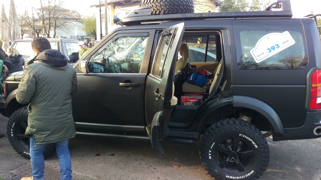

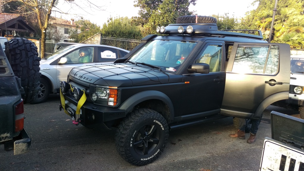

Pánové, potřebuji radu/rady. Mám teď D2, zvedlou s většíma kolama a vůbec udělanou na expedice. No a pokukuju po D4. Dnes jsem se v jedné projel a ten třílitr je fakt super (mimochodem má dvě turba to vím - je to tak, že je jedno pro tři válce, nebo jsou dvě sekvenčně?). Tedy cestu do Rumunska bych viděl v úplně jiném levelu, než se svojí nazvedanou D2. Ale dost se bojím těch ramen versus tuhé nápravy na D2. Prostě mám to auto primárně do terénu a tak jsem koukal dost nedůvěřivě na D4 ikdyž byla zvedná na max. Mám naštudovaná videna s D4 v terénu na youtube a je jasné, že to zvládne dost, ale... Prostě v křížení to nikdy nebude tak jako D2.
Dotaz:
víte někdo o možnosti jak zvednout D4 více než o 5 cm (našel jsem jiná táhla, dokonce polohovatelná v původní výšce a o 5 cm zvedná - pouze o 5cm.., třeba u Eliotta), jde to i výše??
Přikládám fotku z Itálie, kde jsme viděli jednu D4 a vypadalo to, že je zvedná o dost víc a navíc měla pořád měchy (což je super..)

Draku jaky tam mel kola. Pokud 32 tak 5cm uplne staci

co se týká zvednutí na táhla bych se :moon protože pokud máš origo silembloky tak je defakto trháš.
Geometrii musíš mít udělanou na právě zvedlý auto,.
Další možnost jsou táhla a Polibushe který eliminují to zničení origo silembloků , a maj vydžet o dost víc hlavně v terénu se nijak neničej velkejma výkyvama..
Na silnici to auto bude nejspíš trošku tvrdší . Reference ti může dát Michal III a další co je maj .
Další možnost elek. udělátka Anitas , Lamss , a tady z fóra v testovacím režimu taky jedno.
Já mám měněný ramena ve 140 tis pouze přední a zadní silembloky a teď ve 280 jsem dělal komplet spodek , tahám káru tam dostávaj zabrat spodní a horní ramena .
Terénu se úplně nevyhejbám , zase na druhou stranu ho nevyhledávám, asi jde o to jakou rychlostí to vše budeš jezdit.
D3-D4 v terénu dobře obutá dá skoro to samý jako Def akorát ti to nedá ji takhle trápit .
Co je u tebe primárně do terénu ? Jako že hurá do Rumunska pak korytem řeky , naviják ... tak bych asi bral D2 a nebo D3 za 100 pakby mě to bylo asi jedno .
Ale dát 500 za D4 a pak ji rvát korytem řeky , je to o prioritách každýho.

Tak ony táhla se chovají na origo silenty úplne stejne jako lams, anitas a další. Tim ze je auto na vzduchu a mam možnost jít nahoru i dolů budou trpět nebo jsou na to konstruovány. Geometrie se taky musí dělat. Anitas má největší zdvih tuším 12.5 cm ale myslím že jsem někde četl že při největším zdvihu už nedoporučuji točit koly zřejme kvůli zalomení poloos

Rennie píše: 25 úno 2017 17:53 Draku jaky tam mel kola. Pokud 32 tak 5cm uplne staci
Čau Rennie,
nevím - jsem byl nesmělej a okukoval to z pozvdálí... Ale měl to super udělaný a celou dobu co jsem to viděl byl takhle zvedlej i při jízdě.

Otto táhlama nebo udělátkem elektronickým to zvedneš oproti základní poloze o 5cm. 32 pneu tam vejdou. Já budu dávat 275/65/18. Pak to ještě v off režimu jde o dalších 5cm nahoru viz třeba tady anitas a max poloha https://www.youtube.com/watch?v=3NNfs73ugHM
Pokud bys chtěl větší pneu tak by snad šel udělat boudalift :mrgreen:
