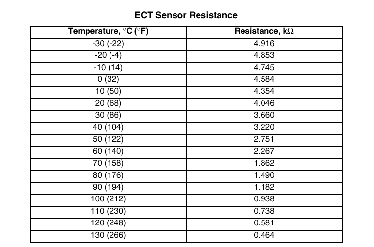

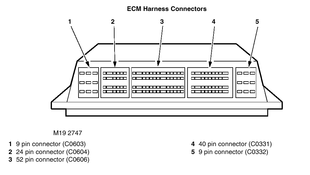

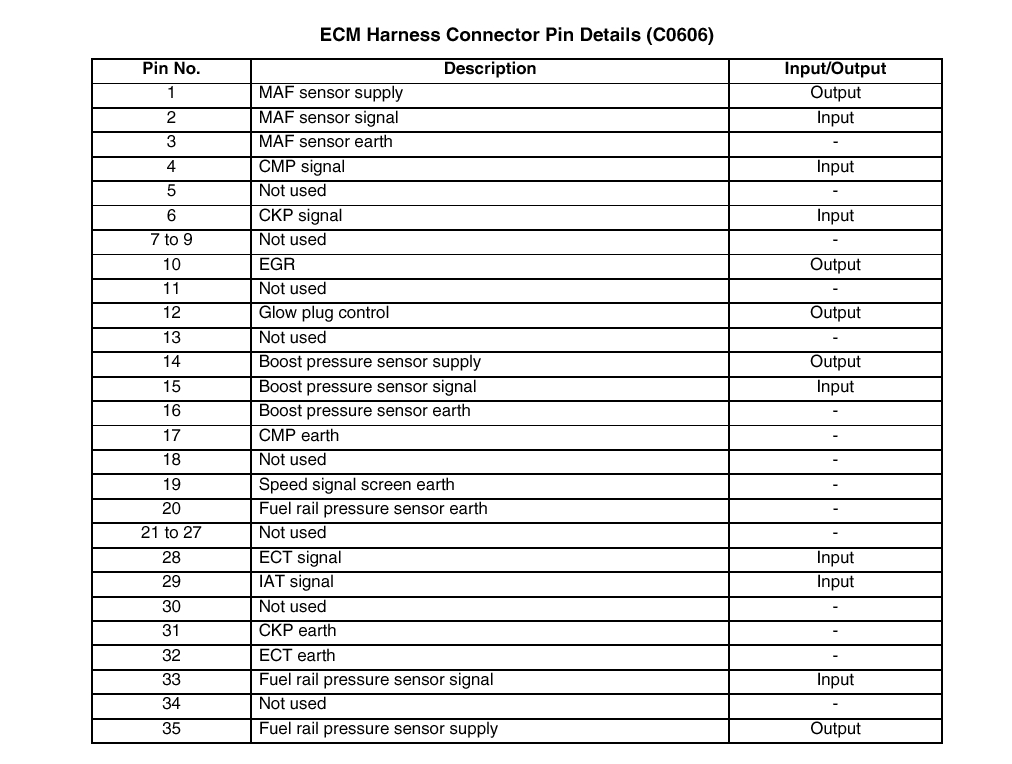

#54 Příspěvek od cesta » 25 úno 2011 13:44
Jestli budeš zkoušet to čidlo teploty,tak by jsi ho mohl zkusit naměřit v řídící jednotce a nemusel by jsi to rozebírat a zároveň jak odpojíš konektor z řídící jednotky zkontroluješ piny. Díval jsem se Ti na to je to konektor C606 piny na konektoru 28 a 32 a měl by jsi naměřit ohmetrem hodnotu 1,480Kohm při 80 stupních atd. Viz tabulka a obr. Ahoj

..tak to by byla pecka nedělat pokus/omyl. Děkuju! Předpokládám, že baterka musí být odpojena na Ohmy.
